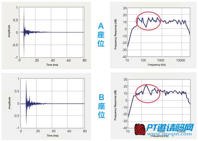

上图左边是时域(相位),右边是频响(频率响应)。不但要有平直的频响曲线,而且还要有一致的相位,才能忠实还原,声音才好听。受设备和聆听环境的影响,时域和频响出现偏离,声音就会失真。这时候就需要通过房间均衡器,对偏离的时域和频响进行校正,才能实现和电影后期制作室、审片室和商业影院一样的效果。

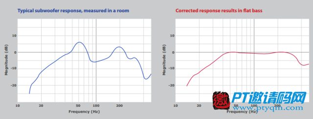

前述刘汉盛回复中提到的Audyssey AS EQ-1低频均衡器(上图)是专门用来校正低频的产品,通过多点取样、高精度FIR滤波、同时校正时域和频响,实现平直的低频曲线(下图蓝色是校正前,红色是校正后)。
![家庭影院DIY攻略 欣赏篇 – 2.5 必不可少](http://www.ptyqm.com/wp-content/uploads/2017/10/4ffce04d92a4d6cb21c1494cdfcd6dc1-6.png)
AV前级内置的Audyssey和RoomPerfect等房间声学校正系统都是全频的,不仅仅是校正低频,所以效果更佳。无论家庭影院还是商业影院,房间声学校正都是必不可少的环节,设备的档次、校正的水平直接决定了影院音效的档次,能否达到THX、杜比和DTS的标准,能否获得与电影后期制作室和审片室相同的感受。

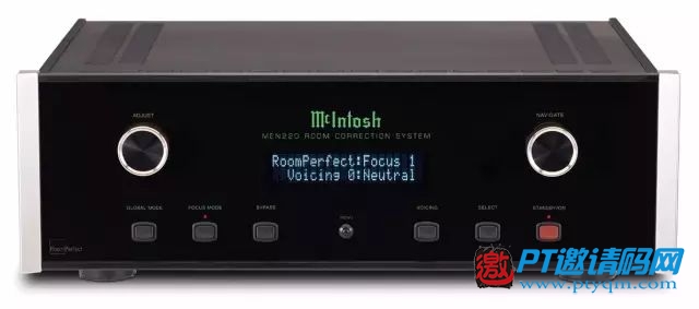

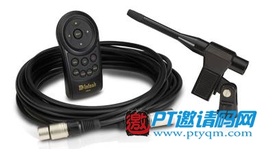

早在2010年,麦景图就推出了专门用于传统两声道的房间声学校正设备——MEN220空间修正系统(上图摘自官网,下同),使用与MX150/160影院前级相同的RoomPerfect专业测量麦克风(下图),下文摘自宣传单张。
![家庭影院DIY攻略 欣赏篇 – 2.5 必不可少](http://www.ptyqm.com/wp-content/uploads/2017/10/4ffce04d92a4d6cb21c1494cdfcd6dc1-72.jpg)
音响爱好者都很熟悉音效出众的扬声器,而且对扬声器摆位亦有充分掌握,但未必每一位音乐爱好者都有良好的聆听房间配合。每一对扬声器都有它们独特之处,而每位聆听房间的间隔、装潢更是截然不同。为了让阁下心爱的器材在不同聆听空间得以尽情发挥,拥有RoomPerfect®精密数位自动化空间修正系统的麦景图MEN220必不可少。
MEN220的RoomPerfect®系统可透过随机附送的专业级声频测量咪头,做全自动及全面的空间声学测量修正。原理是过滤周边多余的杂讯,修正解决房间因驻波所导致的劣质音效问题,免除购置大量调整工具的花费,及影响心爱居所设计。透过MEN 220的声学测量修正,不但不会改变扬声器的特质,更能将扬声器的优点完全表现出来。MEN 220可设定多达8个“皇帝位”,如阁下选择“Global”整体模式,即使您不是坐在“皇帝位”或有数个朋友一起享受音乐时,仍可带给每一位最佳及准确的音场效果,令整个房间中多个位置都能同时感受到“皇帝位”的美妙音质。
MEN220内置专业级6段均衡电路(动态EQ),可修正聆听环境的声学响应缺陷,对不同家居环境及布置而造成的各频段驻波作出补偿优化。在音乐软件上亦可因应不同录音制作调校修正,而达到个人最理想的音效,同时用户亦可透过RS-232连接电脑及遥控器作精密微调设定。MEN 220配备一组精密的2路电子分音器达到一致性音源,可分别以“高频”和“低频”作两段式电子分频输出,实现“时间”和“相位”一致性的音源表达。配合RCA及XLR各两组输出端子,可供“bi-amp”全频输出或纯单声/双声道超低音输出,以支持更多类型的器材设备,重视最完美理想之聆听空间。
