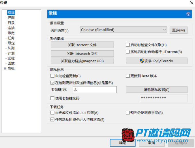

首先,设置——常规
不要勾选“预先分配磁盘空间”,这个是为了尽量减少磁盘碎片。官方帮助文件说此选项在下载时并不能帮助减少碎片。

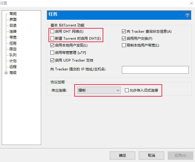

这里要说的是任务里面,协议加密——传出连接,设为“强制”,并且不勾选“允许传入旧式连接”。这样做可以屏蔽一部分吸血者。DHT网络不要启用。![【PT下载必读】下载党如何最大限度保护自己的硬盘](http://www.ptyqm.com/wp-content/uploads/2017/11/769.png)

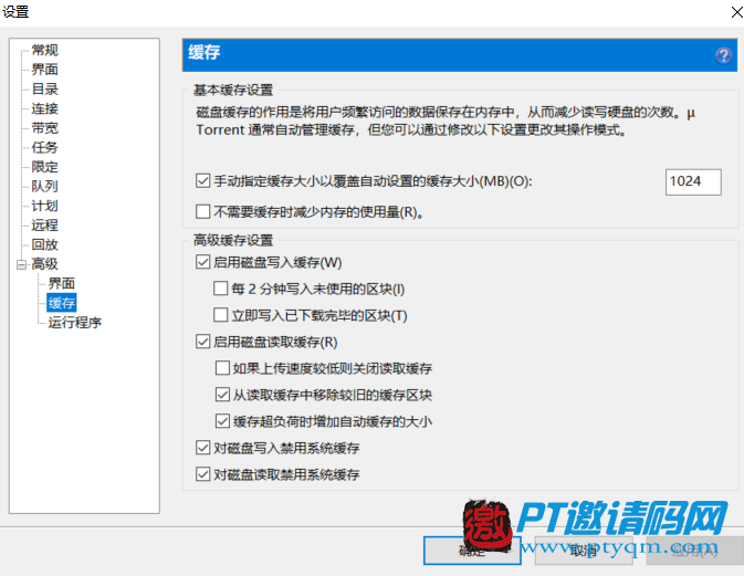

终于到了重点:高级设置。先是缓存设置如下图:
![](http://www.ptyqm.com/wp-content/uploads/2017/11/769c.png)
现在内存都很大,价格也不贵,所以为了贯彻保护硬盘的方针,我们要把缓存设为1024,尤其对于高速下载来说。
不勾选的选项:
1、不需要缓存时减少内存的使用量
如果内存紧张,就把这个选项勾上,因为uTorrent本身软件是倾向于占很小系统资源的。不过我们大内存怕什么,不勾!哇哈哈
2、每2分钟写入未使用的区块,立即写入已下载完毕的区块
这两个选项一定不要勾选,除非系统出现问题或者不太稳定。
这两个选项的目的是为了减少系统down机或者出现错误时发生丢失数据的概率,每次写入的区块并不一定完整,是为了最大程度保证数据的可靠性。但是反过 来,它们会增加很多磁盘写入操作,而众所周知频繁读写硬盘是不利于硬盘寿命和性能的。所以,为了我们保养硬盘的方针,坚决不勾!
注:但这个大项一定得勾选,就是“2、启用磁盘写入缓存”。我这个没勾选,就一直看左下角提示磁盘负荷多少的,导致上传不稳,也可能是导致硬盘损坏的祸根呀。现在勾选后,一次也没有提示的。
下面的第3大项,“3、启用磁盘读取缓存”也是如此,大项一定要勾选。如没图光看文字,真不明白的。
3、如果上传速度较低则关闭读取缓存,这个不勾。
4、从读取缓存中移除较旧的缓存区块
这个要勾上,硬盘也有一些缓存的,要用上。
5、、对磁盘写入/读取禁用系统缓存
这两个选项会禁用Windows本身的磁盘缓存。如果勾选的话,当uTorrent本身的缓存满的时候,就没有额外的缓冲空间来缓解硬盘的读写压力,会增加硬盘的负荷。当然,为了我们的硬盘,不勾。有内存为什么不用?

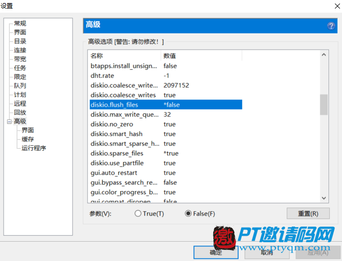

接下来,是最重要的设置部分,也就是标着“警告:请勿修改!”的高级选项
![](http://www.ptyqm.com/wp-content/uploads/2017/11/769d.png)
这里面有至关重要的两个需要修改的选项,如果不设置这两个的话,之前的设置都没有作用。
也就是图中数值前面有*号的两个选项:
1、diskio.flush_files
此选项在开启时(也就是设置为“true”时),会使uTorrent频繁进行文件句柄操作,这样也增加了硬盘的读写次数。实际的效果是,在默认为 true的情况下,uTorrent根本不理会磁盘缓存设置多大,只使用其中一小部分。为了让前面设置的大缓存起到应有的作用,这个选项务必设置为 “false”!
2、diskio.no_zero
uTorrent在默认情况下,数据写入硬盘之前需要先进行空间分配操作,当这个选项在默认“false”的时候,uTorrent会把预先分配的空间“ 填零”,也就是大量的磁盘写操作。在高速下载的情况下,通常导致的效果是,磁盘缓存已写满,但uTorrent还没有完成预先分配空间的操作,于是无法写 入硬盘。这时硬盘狂转,而且由于无法写入数据,下载速度也会骤然下降。所以在高速下载的情况下,这个选项务必改为“true”,也就是让uTorrent 跳过“填零”操作,大大缩短分配空间的时间,让硬盘可以顺利写入而不增加额外的负担。
上图中另外一个选项,gui.delete_to_trash可以设置删除任务和数据时,是否删除到回收站。
除了以上三个选项,其他都无需改动。
好了,这样的设置就保证了高速下载时uTorrent可以最大限度地正常工作,也尽最大程度的减少了硬盘的负担。
