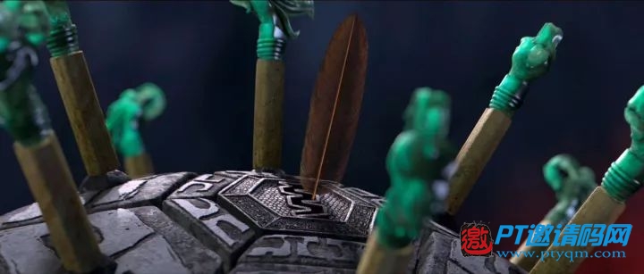

第10段:越狱
![家庭影院DIY攻略 欣赏篇 – 3.2 电影片段(功放音箱试机精选)](http://www.ptyqm.com/wp-content/uploads/2017/12/4ffce04d92a4d6cb21c1494cdfcd6dc1-6.jpg)
虽然只是5.1声道(只有侧环绕,没有后环绕),但环绕效果非常好。雪豹用羽毛开锁后震开龟甲,有没有听到有两块飞到身后?
雪豹起身一顿足,吊在它手铐上的巨石撞击悬崖,能分得清“顿”与“撞”的低频音效差别吗?
第四支巨箭插到地上,低频是否强劲、清晰、有弹性,有没有抖了一下的尾音?而且只是抖一下,然后就没了(低频马上收住,不会留下很长的尾音)。
注:为什么前三支箭都不抖?因为只有第四支因为撞击手铐改变了飞行的轨道,但偏离的角度不大,所以只是抖一抖,而不是抖几抖。
巨箭刺开手铐、数十支弓弩连发、铁链甩动和砍断等音效,应该是清晰、清脆的(高频适量、不多不少)。如果感觉刺耳,说明高频过多,需要压减,详见“C2.2 Audyssey基础版”最后部分“校正曲线”和“高频千金 低频万金”。
雪豹飞身上桥,犀牛一斧头劈到地上的能量和冲击感,不应该过多。因为既要表现形势凶险,又要通过音效差别突出接下来雪豹一拳的能量远远超过犀牛一斧。
雪豹向右一拳把犀牛打得飞了出去,整个慢动作的音效不但力度强劲、能量充足,而且细节丰富:雪豹的咬牙切齿、盾牌的碎裂、犀牛的呜呼……
犀牛王祭出最后一招:炸山洞,能否听出爆炸的低频跟之前武打的不同?雪豹狂奔向上,最后几步慢动作是对低音炮的考验,特别是最后一跃,能否感觉到是拼死一搏的低频效果?

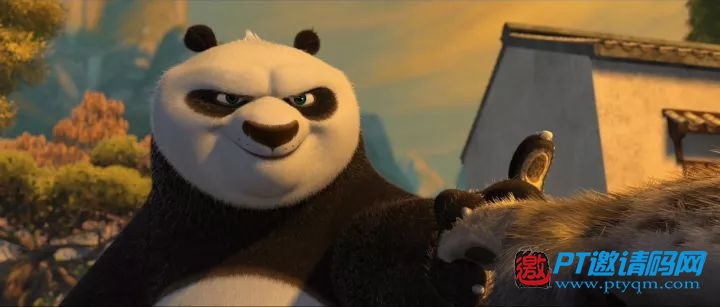

第21段:决战
![家庭影院DIY攻略 欣赏篇 – 3.2 电影片段(功放音箱试机精选)](http://www.ptyqm.com/wp-content/uploads/2017/12/4ffce04d92a4d6cb21c1494cdfcd6dc1-8.jpg)
从雪豹扑向熊猫去抢秘笈开始,激烈的武打音效将持续考验你的音响系统。越是激烈,越要关注细节,比如熊猫和雪豹各自出击、挨打的音效差别,体现出二者武功境界的高低(雪豹硬功、野蛮粗暴,熊猫柔功、借力打力)。
雪豹一脚踢在墙上,房子慢慢崩塌(3星,表示低频级别),如果此时已经感觉到低频隆隆接近极限,说明低音炮动态不足,因为低频的极限还远远没到。
雪豹飞身一脚击中熊猫,熊猫摔裂地面(3星),雪豹双拳向下猛击,在地面打出一个大坑(4星)。低频急促、激烈、火爆,对应的是雪豹气喘吁吁,打开抢到的秘笈。
熊猫开始占据主动,不紧不慢、从容不迫地拉着雪豹的尾巴边玩边打,低频变成强调韧性、弹性、能量(而不是力量)。熊猫一屁股将雪豹顶得连滚带爬,撞进房子里面(3星),这一下的低频收得很快(如有太多尾音说明低频控制力不足)。
雪豹被熊猫一肚子顶上天,摔下来砸了个很深的小坑(4星),和之前猛击熊猫形成的浅表大坑形成对比,反衬二者武功杀伤力的高低(能量分散与聚焦),如果仔细比较就会发现两次砸坑的低频音效是不一样的。
熊猫最后使出绝招,犹如核弹爆炸(5星),扑面而来,只有双炮才有机会正确还原这种低频,而且背景的铃声、风声、鸟叫声都清晰可辨(不会被低频掩盖)。

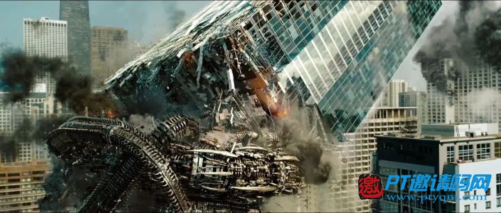

第18段:钻地龙
![家庭影院DIY攻略 欣赏篇 – 3.2 电影片段(功放音箱试机精选)](http://www.ptyqm.com/wp-content/uploads/2017/12/4ffce04d92a4d6cb21c1494cdfcd6dc1-9.jpg)
钻地龙一出场就毁了整条路,低频隆隆,是混为一团、脑胀胸闷,还是强弱分明、惊心动魄?
钻地龙开始钻楼的声音是否刺耳?镜头移动,声像和声场是否跟着移动?大厦倒下砸到另一栋楼的低频是否真实(过多或过少都不对)?
擎天柱冲向钻地龙的音乐有没有触电的感觉?打斗太激烈了,没留意到音乐?擎天柱反身冲向爆炸,穿过大楼,有没有急速飞行的感觉?

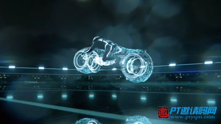

第7段:摩托大赛
![家庭影院DIY攻略 欣赏篇 – 3.2 电影片段(功放音箱试机精选)](http://www.ptyqm.com/wp-content/uploads/2017/12/4ffce04d92a4d6cb21c1494cdfcd6dc1-12.jpg)
请注意,这一段的低频非常猛烈,低音炮的音盆会持续大幅度地震动,建议先用﹣6dB(比标准小一倍的音量)试听,确认能力充足才开到0dB,以免烧机。
一开场就是强震,鼓声、烟花……有没有感觉到飞船降落掀起的气浪?有没有感觉到大恶人走下飞船的架势、气氛和压迫感?
比赛开始后低频持续不断,低音炮在还原音乐低频的同时,还要凸显摩托飞驰、落地、撞击、爆炸等等能量与冲击。就像两只手各拿一个杠铃,按照不同的节奏和招式挥舞。如果顾得了左手顾不了右手,就会乱成一团,令人头胀胸闷耳朵嗡嗡响。
这还不止,从男主角要求队友合作,到撞倒第一个对手,再到第二个……随着赛况转为主动,音乐和音效也逐步加强,越来越雄壮、饱满(挥舞杠铃的动作幅度越来越大)。这需要整套音响(不仅仅是低音炮)都具备极高的动态范围,才能忠实还原这种情感的渐进和变化。
接下来男主角被救出的音乐,同样带有导演对情绪的引导和表达,试试不看画面,能否感受到男主角的疑惑和担忧,逐渐被喜悦和希望取代,最后顺利到达、圆满成功。

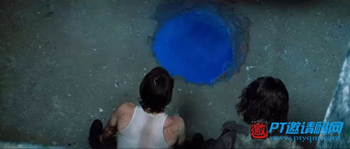

第2段:越狱
![家庭影院DIY攻略 欣赏篇 – 3.2 电影片段(功放音箱试机精选)](http://www.ptyqm.com/wp-content/uploads/2017/12/4ffce04d92a4d6cb21c1494cdfcd6dc1-13.jpg)
关注Tom Cruise的手,放好石子、模墙、翻越围栏的声音(细节的真实性),出拳的声音(明显比其他囚犯重得多)。两人来到小房间,然后……拆楼!不仅仅是电影音效在震,而且家具也一起在震,真的是拆楼啊!

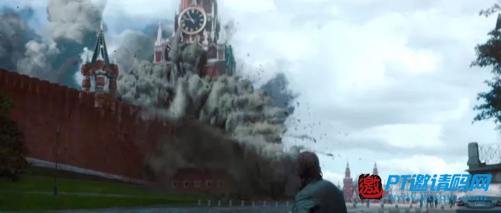

第5段:炸毁克里姆林宫
![家庭影院DIY攻略 欣赏篇 – 3.2 电影片段(功放音箱试机精选)](http://www.ptyqm.com/wp-content/uploads/2017/12/4ffce04d92a4d6cb21c1494cdfcd6dc1-14.jpg)
第一下炸得Tom Cruise差点跌倒,有没有突然被强大的暗力推了一下的感觉?然后一连串的爆炸,直到最后一下气浪扑面而来,眼前一黑!嗯,导演要的就是这种感觉。
为了这种拆楼的感觉、被炸晕的感觉,低音炮和功放鞠躬尽瘁(千万别死而后已)……请注意先用安全音量试听,标准音量是﹣4dB,小一倍就是﹣10dB。
