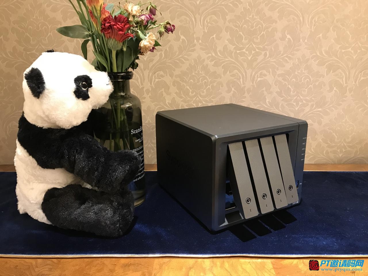

群晖DS918 沿用了自家商用设备简介的设计风格。整体更加硬朗,新设计比老款更加注重实际观感,而非单纯强调渲染效果。开放式的设计只需手指轻轻一拨就可方便的换取硬盘。整体磨砂的不仅跟耐看,也更耐用。
![4K时代的PT下载及私人数据中心 群晖DS918+开箱评测](http://www.ptyqm.com/wp-content/uploads/2018/07/6785b379ly1fnw5wn49xtj23402c0x6p.jpg)

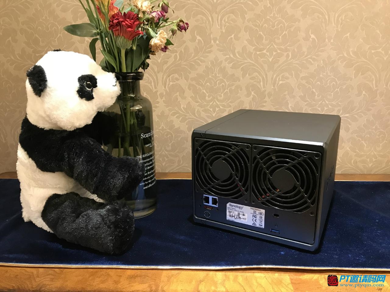

整机背面双风扇的设计保证了整机的散热,也是设备长期稳定运行的保证。同时群晖DS918 还提供了双千兆网口。最高可以做到加密连续读取速度每秒 225 MB 以上,以及加密连续写入速度每秒 221 MB 以上的性能。

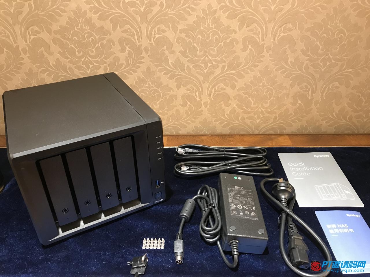

群晖DS918 随箱附带了两条网线(配合两个千兆端口很科学);一块最高支持12V.8.33A输出的电源,也就是几乎最高100W输出能力留有充足的供电余量。官方功耗数据28.8 W (存取) 12.6 W (硬盘休眠);18颗供2。5寸硬盘安装时所用的螺丝(防止安装2.5寸硬盘时缺少螺丝的暖心之举)。一把硬盘托盘锁;一册使用说明书;以及一册快速指南。

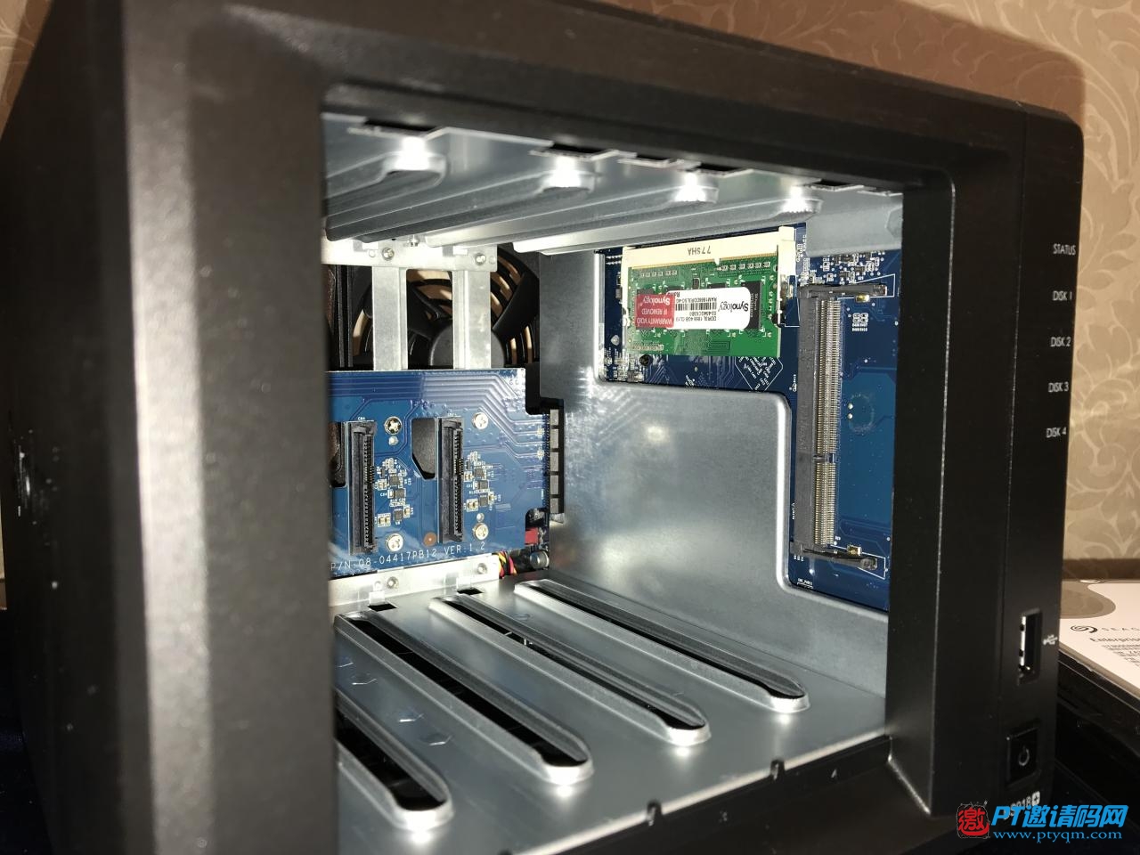

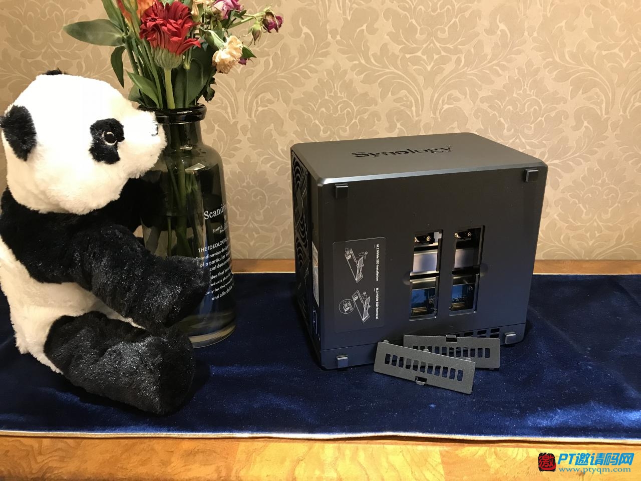

这里要夸一下群晖DS918 的内存位,抽出四个硬盘托盘后即可看到两个DDR3L内存槽。添加内存无需再拆机,方便很多。官方宣称群晖DS918 可以支持总共8G内存(4GX2),但有小伙伴实测可以正常使用16G内存(8GX2)。群晖DS918 原机自带了一条群会标的DDR3L 1866 4G内存,还是比较有诚意的,4G内存可以满足绝大部分日常需求,甚至在VMM虚拟机下运行LEDE也无需担心内存不足。

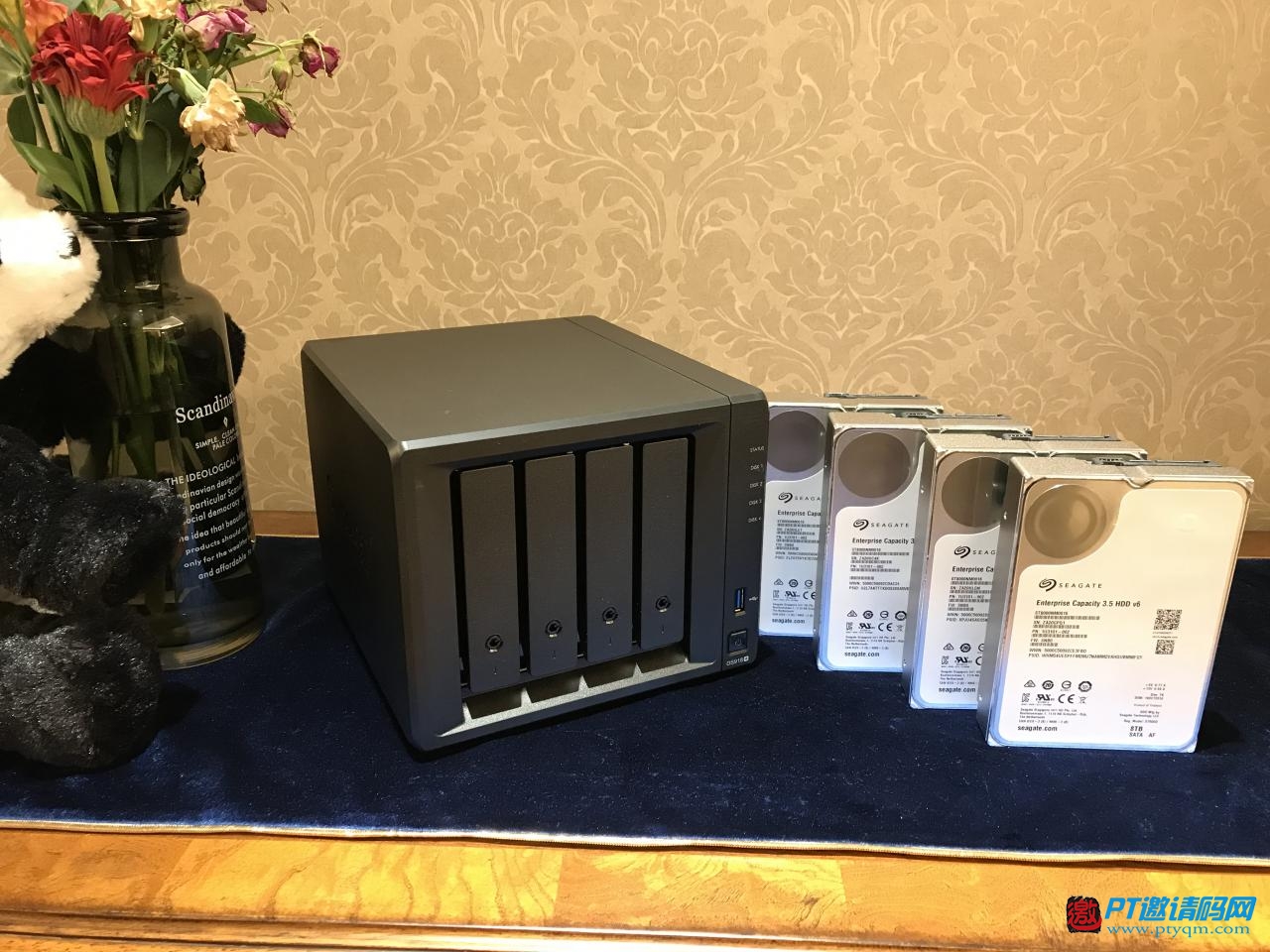

为了配合这次需求特意购入了4块希捷8T企业级氦气盘。支持7X24小时工作,平均MTBF250万小时。
![4K时代的PT下载及私人数据中心 群晖DS918+开箱评测](http://www.ptyqm.com/wp-content/uploads/2018/07/6785b379ly1fnw5wq6d20j23402c04qq.jpg)

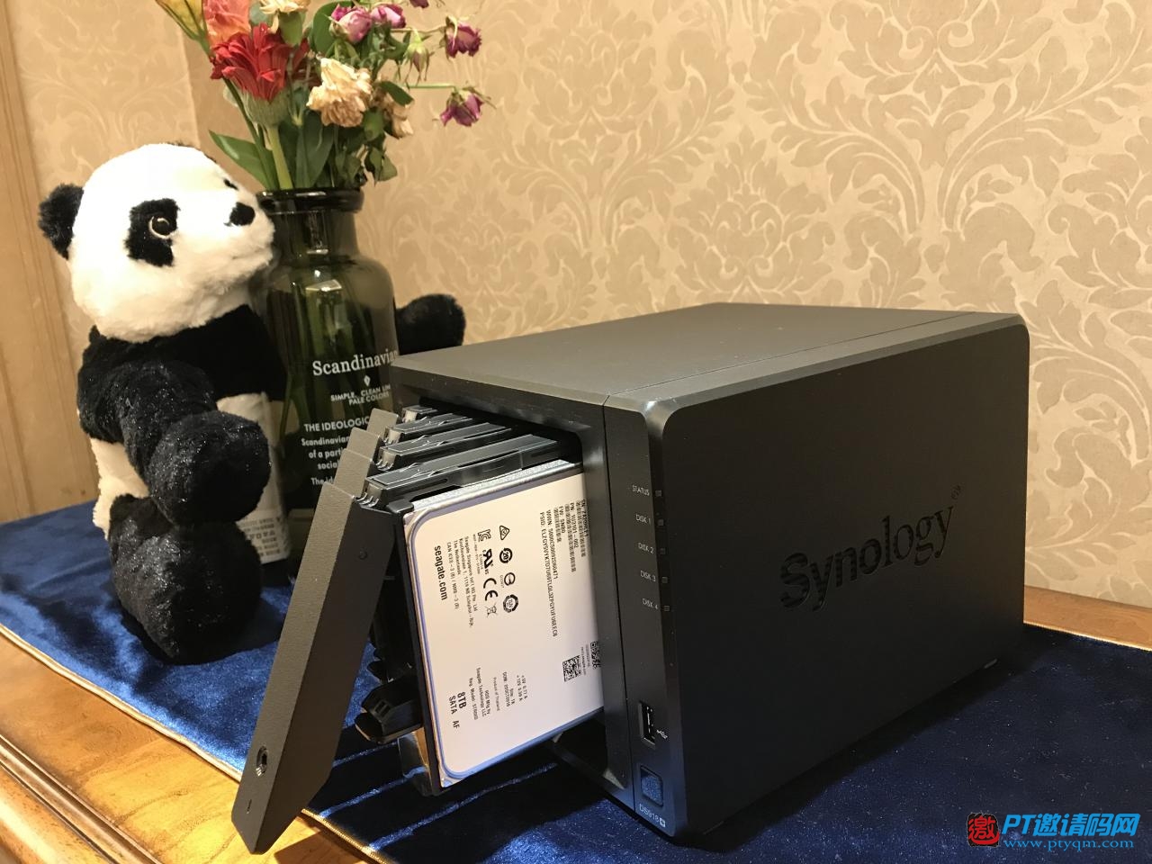

4块8T盘装入群晖DS918 。这里要夸一下群晖的硬盘架。设计优秀,安装硬盘十分方便,同时硬盘架包括机内硬盘笼制作同样优秀,精度很高。安装过程非常顺滑轻便。
![4K时代的PT下载及私人数据中心 群晖DS918+开箱评测](http://www.ptyqm.com/wp-content/uploads/2018/07/6785b379ly1fnw5wgh1zij23402c0u0x.jpg)

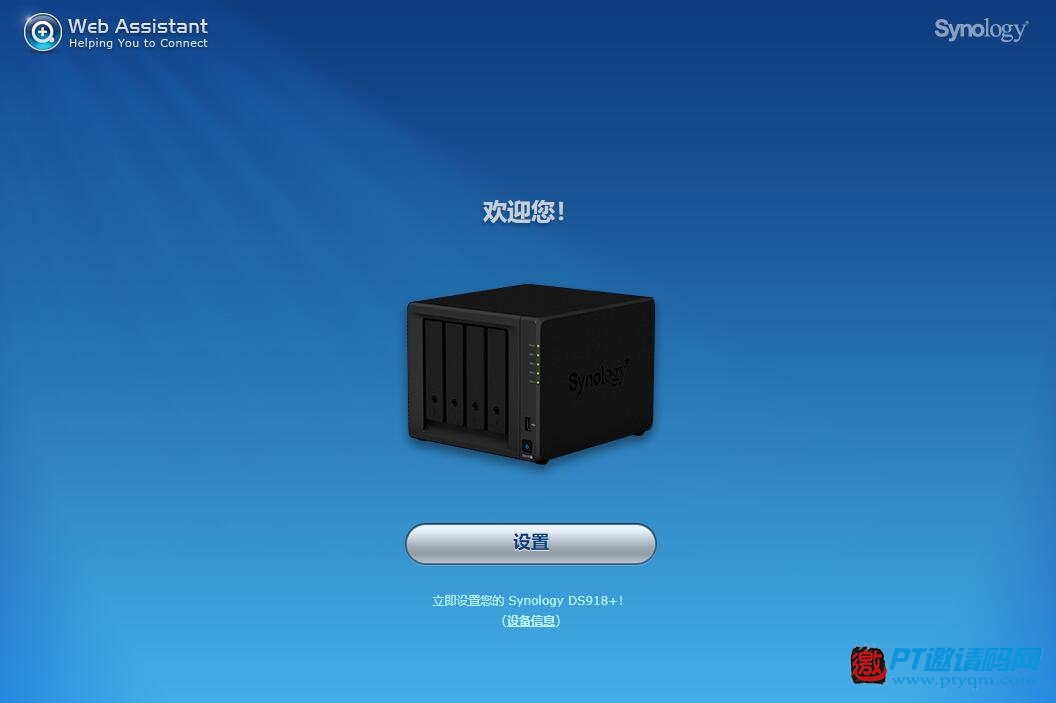

首次开机我只做简单的要点介绍。毕竟大家看的比较多,把单纯的流水账去一去也是好的。
群晖有一个非常重要的点,也就是群晖的易用性。市面上大多数NAS产品的系统基于Linux打造的,不过普通用户一般对Linux系统并没有过多的接触,那么系统的易用性就显得非常重要了,能够看出来这是群晖一直努力追求的一点,也是其在国内NAS市场占用率如此之高的很关键的一点因素,甚至有小伙伴常说群晖是"买软件,送硬件"可见群晖在产品易用性及丰富性上下的功夫。你要问我小白第一次用群晖该如何初始化一台新设备?我的回答就如同下图一般简单。几乎一路无脑"NEXT"即可搞定。

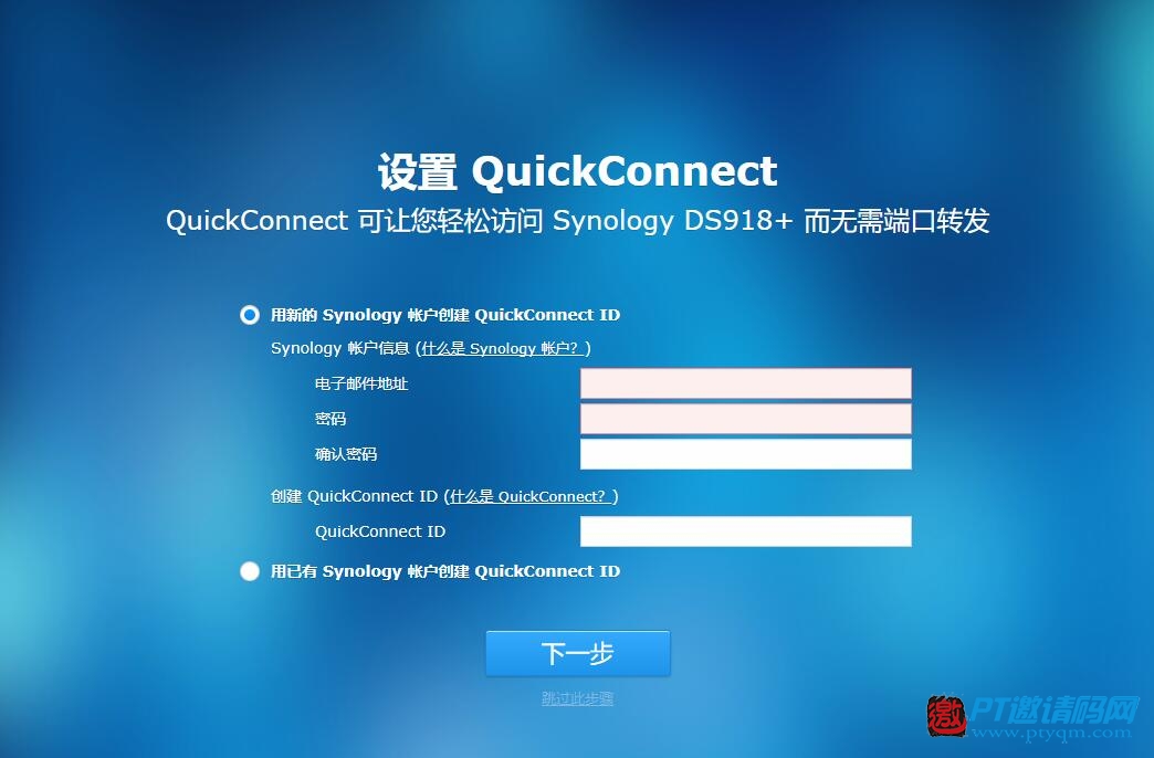

群晖为易用性做出很大贡献的就是QuickConnect,只需一个账号就可以如同普通公众云一般访问自己的设备,而无需设置复杂的端口转发。

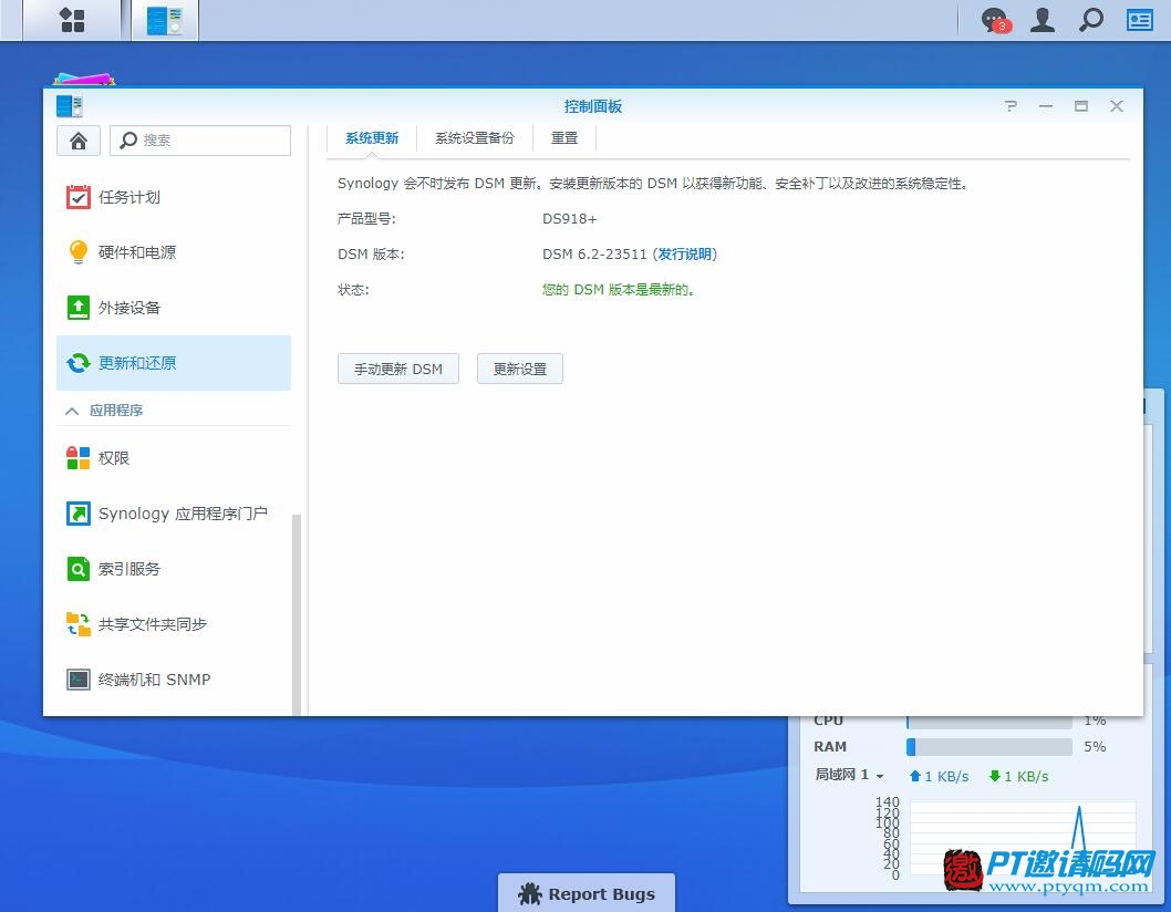

此次评测的二十DSM 6.2版本,属于bate版本的固件,需要加入Beta Program也就是测试计划,手动下载固件后进入[控制台]---[系统更新]---[手动更新DSM]---[浏览]并选择现钱下载好的新固件,新固件还是有蛮大的改进,喜欢尝鲜的小伙伴可以尝试更新
![4K时代的PT下载及私人数据中心 群晖DS918+开箱评测](http://www.ptyqm.com/wp-content/uploads/2018/07/6785b379ly1fnuiz2czalj20te0mw0tx.jpg)

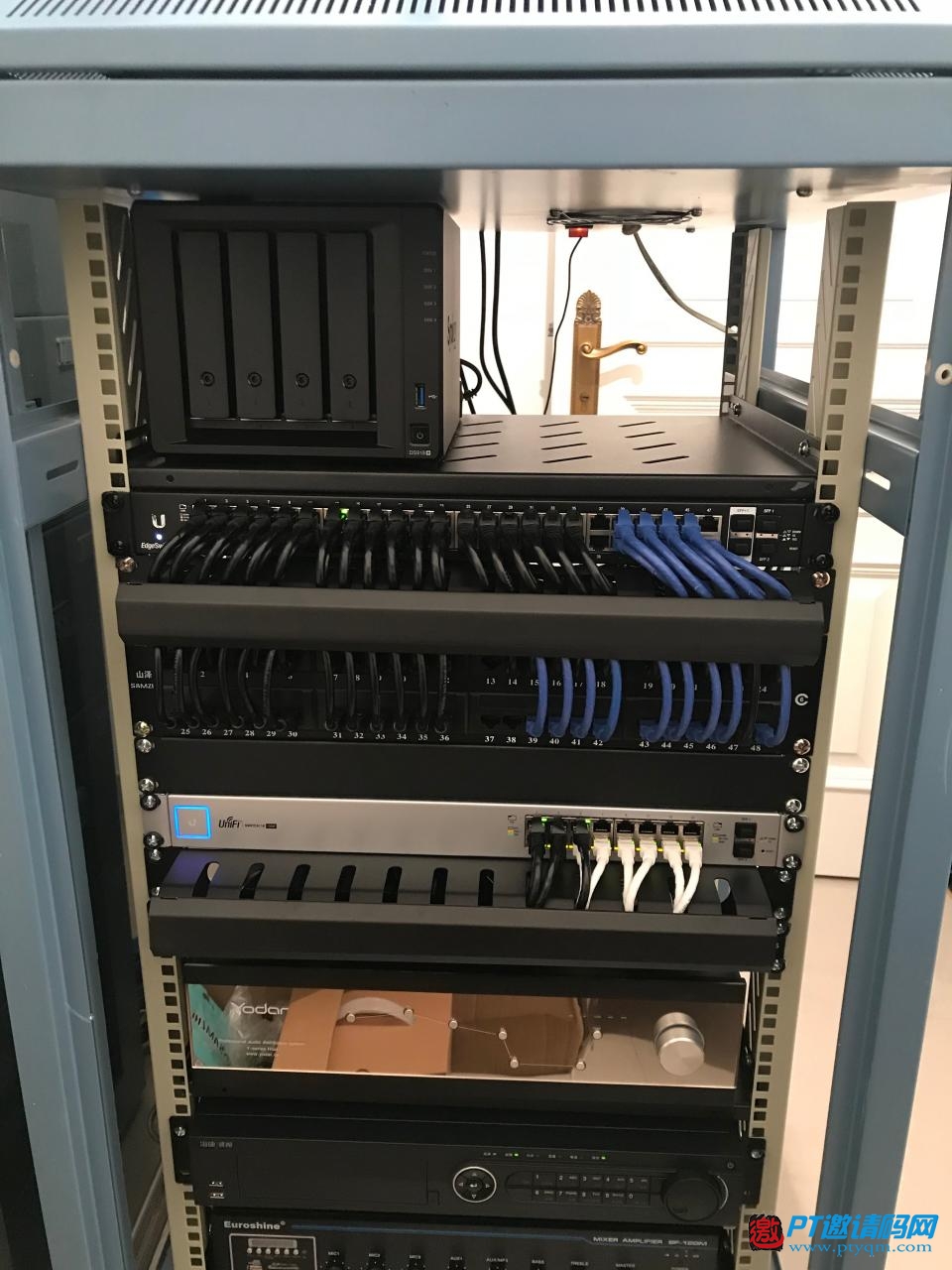

简单的介绍一下架上的设备。最顶层的是这次评测的主角:群晖DS918 承担所有数据存储任务,成为主路由,并管理家中的UBNT设备。;往下是一台UBNT的ES-48-Lite:一台48口可以管理交换机主要连接家中各普通设备,及机柜中的设备;再往下是一台UBNT的US-16-150W:一台16口POE可管理交换机,主要搭配整套UBNT的AP,并为其他POE设备供电。接着往下是悠达的一款背景音乐主机,主要作为室内外所有的背景音乐的音源,并作为室内背景音乐音响的功放。接着往下则是海康威视的DS-7932N-K4/16P:一台支持32路摄像头接入,并提供16个POE口的NVR,用于接入家中的安防摄像头。最下面则是另外一台音响功放,接受来自悠达的音源,作为室外的背景音乐音响的功放。
![4K时代的PT下载及私人数据中心 群晖DS918+开箱评测](http://www.ptyqm.com/wp-content/uploads/2018/07/6785b379ly1fnw5w93owpj22c0340npd.jpg)

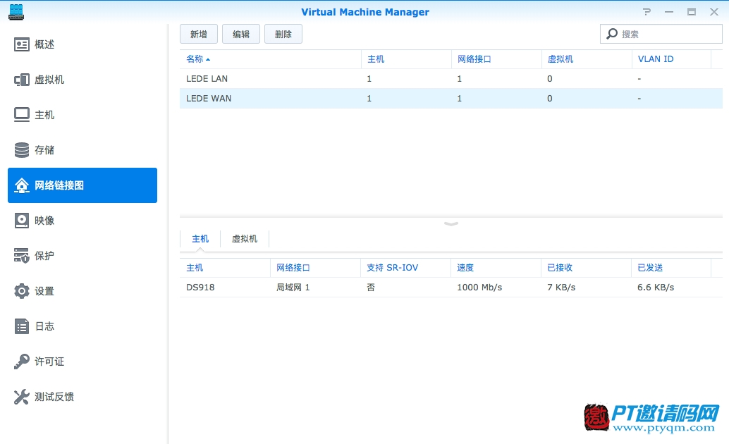

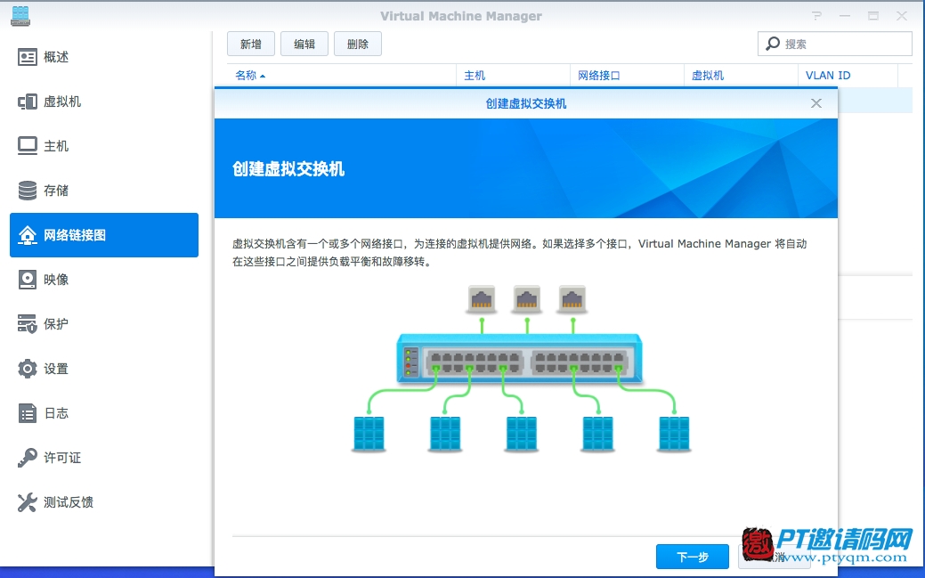

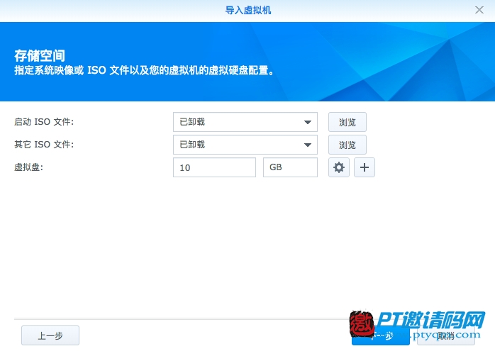

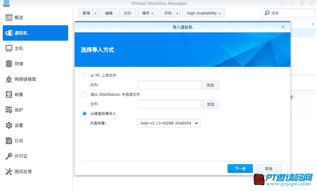

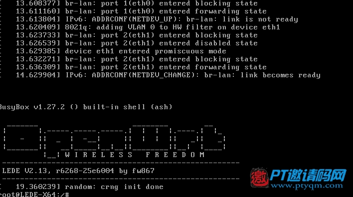

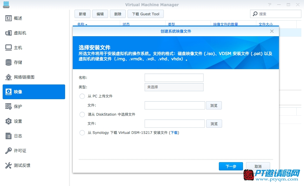

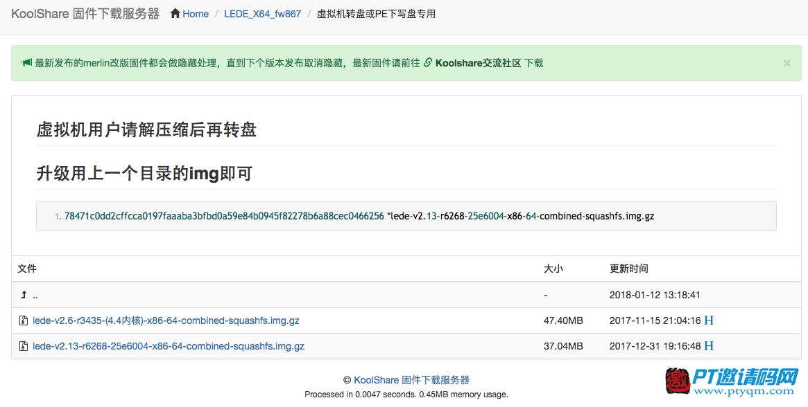

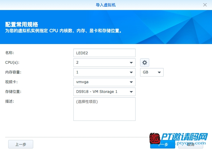

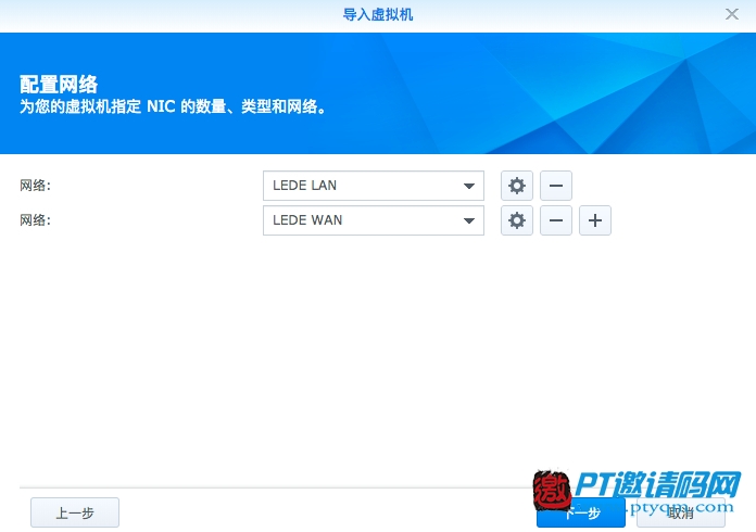

这台群晖几乎是整个机架的中心,不光提供了所有数据的存储备份,在VMM中刷入LEDE后,作为主路由,48口交换机将作为群晖向外界有线端口的延伸,同时群晖中的UBNT控制器将管理控制家中UBNT的设备。作为音源利用Airplay投送至背景音乐主机。同时还为海康威视的NVR提供后背的安放数据自动备份。
*一台设备能与整个机架的设备都发生化学反应**,**真是想想就很激动!*话题跑远了,我们转回已经上架的群晖DS918 当你的群晖安装完硬盘,配置好DSM系统后,很多人面临的第一个问题就是:建立储存池时我到底改用何种RAID?

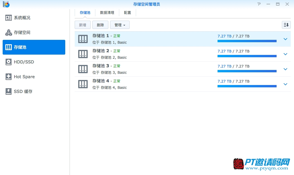

我并未选择任何RAID模式,而是将四个盘都选为了Basic模式。
![4K时代的PT下载及私人数据中心 群晖DS918+开箱评测](http://www.ptyqm.com/wp-content/uploads/2018/07/6785b379ly1fnxxif1f2gj20ro0ghjti.jpg)

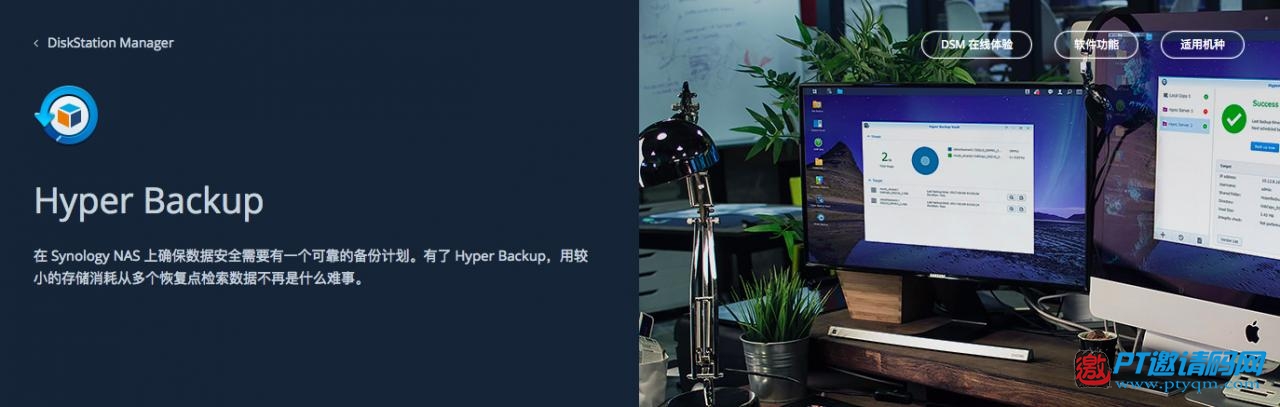

*首先是Hyper Backup*
Hyper Backup是群晖自带的一个套件
![4K时代的PT下载及私人数据中心 群晖DS918+开箱评测](http://www.ptyqm.com/wp-content/uploads/2018/07/6785b379ly1fnyn4mnxrxj21260c5tr9.jpg)
![4K时代的PT下载及私人数据中心 群晖DS918+开箱评测](http://www.ptyqm.com/wp-content/uploads/2018/07/6785b379ly1fnyn4kdajjj21250cp76o.jpg)
![4K时代的PT下载及私人数据中心 群晖DS918+开箱评测](http://www.ptyqm.com/wp-content/uploads/2018/07/6785b379ly1fnyn4jdkocj21200gq41h.jpg)
![4K时代的PT下载及私人数据中心 群晖DS918+开箱评测](http://www.ptyqm.com/wp-content/uploads/2018/07/6785b379ly1fnyn4iip7gj211x0intdz.jpg)

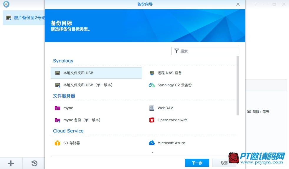

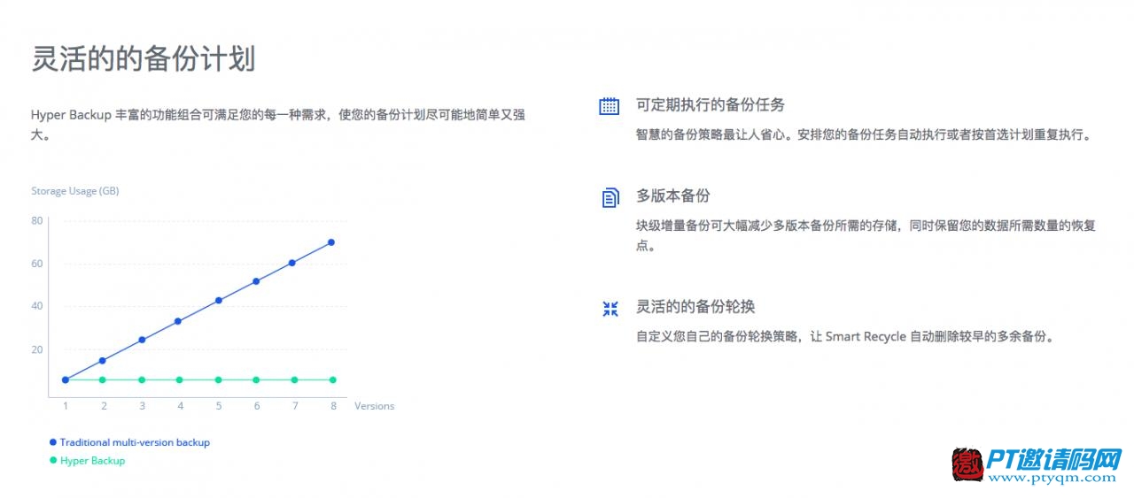

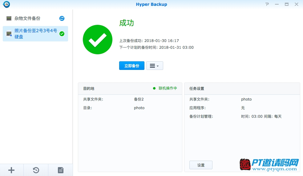

简单的来说Hyper Backup可以帮你按照计划将文件备份至诸如本地硬盘;外接USB设备;本地群晖设备;远程群晖设备;各类网盘等。可以按照自己的需求做到多历史版本的增量备份,同时又不至于占用过多的容量。

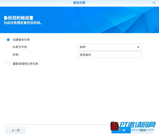

下面我们来做一个*Hyper Backup的实际应用案例*
首先我们打开Hyper Backup,点击左下角的 号,创建新的备份计划。按照需求选择备份方式,我选择了"本地文件夹和USB"将文件备份至本地硬盘或者USB设备。群晖也有多种姿势将资料备份至云盘,不过个人认为大多数免费网盘并不值得讲资料备份过去,一是信息泄露问题无法保证。二是受限于本地入户上传带宽限制及网盘下载限速,大文件上传网盘往往是费时费力不讨好。
![4K时代的PT下载及私人数据中心 群晖DS918+开箱评测](http://www.ptyqm.com/wp-content/uploads/2018/07/6785b379ly1fnyow1evjgj20r90fygoi.jpg)

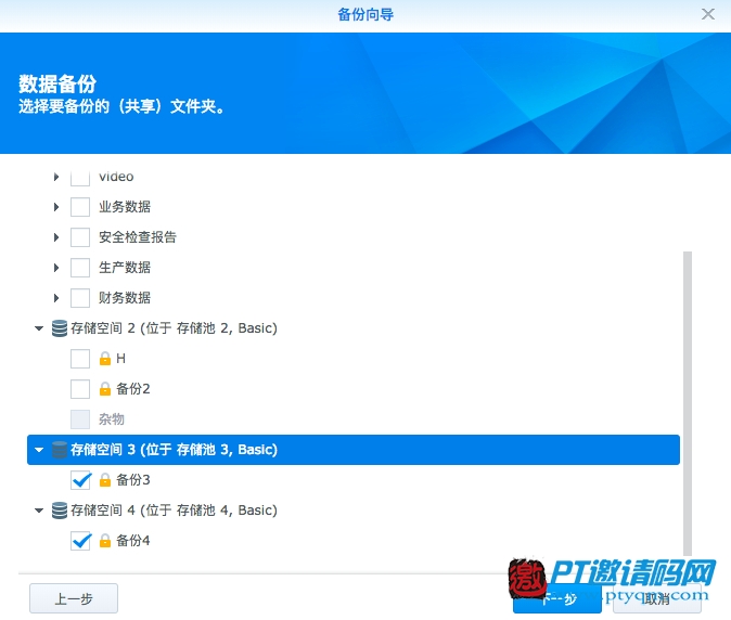

选择好需要备份的文件夹
![4K时代的PT下载及私人数据中心 群晖DS918+开箱评测](http://www.ptyqm.com/wp-content/uploads/2018/07/6785b379ly1fnyow0va34j20io0fvgng.jpg)
我所选的杂物文件夹保存在2号硬盘,那我们将其备份在3号及4号硬盘,做双重备份。
![4K时代的PT下载及私人数据中心 群晖DS918+开箱评测](http://www.ptyqm.com/wp-content/uploads/2018/07/6785b379ly1fnyow0ay6sj20iq0fw0v2.jpg)

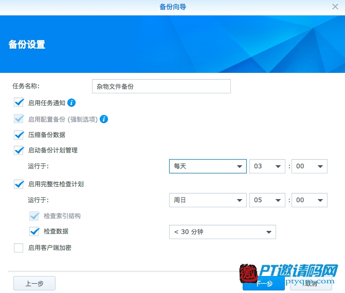

编辑任务名,当你有较多备份计划时清晰的任务名可以帮助你进行良好的管理。
选择好备份计划,比如每天几点,或者隔几天某个时刻进行备份。要注意,此类备份相较"快照"功能占用的系统性能更高,因此不重要的备份计划可以放到任务较少的时段。
![4K时代的PT下载及私人数据中心 群晖DS918+开箱评测](http://www.ptyqm.com/wp-content/uploads/2018/07/6785b379ly1fnyovzfov2j20in0fv0v3.jpg)

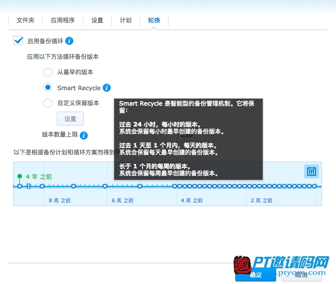

[启用备份循环]并选择[Smart Recycle]保留多数近期版本,少数远期版本。防止数据误修改或误删除。
![4K时代的PT下载及私人数据中心 群晖DS918+开箱评测](http://www.ptyqm.com/wp-content/uploads/2018/07/6785b379ly1fnyux44x68j20iq0fudi7.jpg)
完成后即可按照计划开始备份。
![4K时代的PT下载及私人数据中心 群晖DS918+开箱评测](http://www.ptyqm.com/wp-content/uploads/2018/07/6785b379ly1fnypks8xuej20rc0fytag.jpg)
此种方式能够拥有更灵活的备份,无需一刀切全盘进行数据保存。同时需要时可以除源硬盘外,每个硬盘都保存一份备份。即使多块硬盘同时出错也能保证数据安全。通过增量备份和跨版本重复数据删除,Hyper Backup提供了更加经济高效的备份解决方案,尽可能减少了备份多版本数据所需的存储容量。

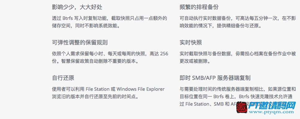

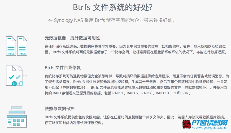

有更高实时备份需求则需要配合使用*Btrfs*。
何为Btrfs?
![4K时代的PT下载及私人数据中心 群晖DS918+开箱评测](http://www.ptyqm.com/wp-content/uploads/2018/07/6785b379ly1fnxw4fjm6cj211z0hz7og.jpg)
![4K时代的PT下载及私人数据中心 群晖DS918+开箱评测](http://www.ptyqm.com/wp-content/uploads/2018/07/6785b379ly1fnxwayiu79j20r50fo0y5.jpg)
![4K时代的PT下载及私人数据中心 群晖DS918+开箱评测](http://www.ptyqm.com/wp-content/uploads/2018/07/6785b379ly1fnxwaxw3r7j20qv0an0wm.jpg)

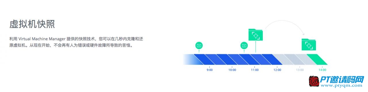

DSM 6.2中推出高阶LUN(Advanced LUN 2.0,此款高阶LUN完整使用Btrfs的能力,提供秒级的快照与克隆。跟之前ext4所生成的LUN相比,高阶LUN大幅提升整体的性能与快照能力,性能可提升46%。
简而言之,就是用户可以在不停用系统的同时,只需耗费几秒时间就可以对系统保存一份快照,就是然后就可以立即重新恢复数据库服务。此后在任何时候,用户都可以对快照的内容进行备份操作,而此时数据库内容的修改将不会影响快照中的内容。快照只占用少量储存空间,对系统性能影响极小,并且允许用户在没有管理员的帮助的情况下自行恢复勿删或者误操作的文件。需要注意的是Btrfs需要在建立存储池时即选用Btrfs格式。

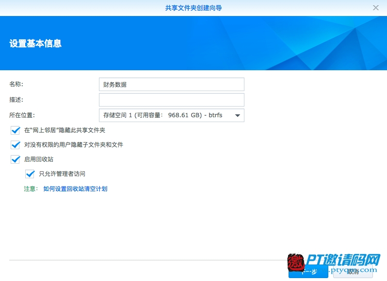

首先在[控制面板]---[共享文件夹]---选择[新增]建立共享文件夹;分别建立"财务数据";"业务数据";"生产数据"三个共享文件夹。
![4K时代的PT下载及私人数据中心 群晖DS918+开箱评测](http://www.ptyqm.com/wp-content/uploads/2018/07/6785b379ly1fnyqtobagaj20m60g4mzi.jpg)

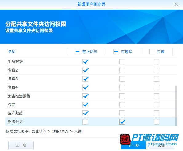

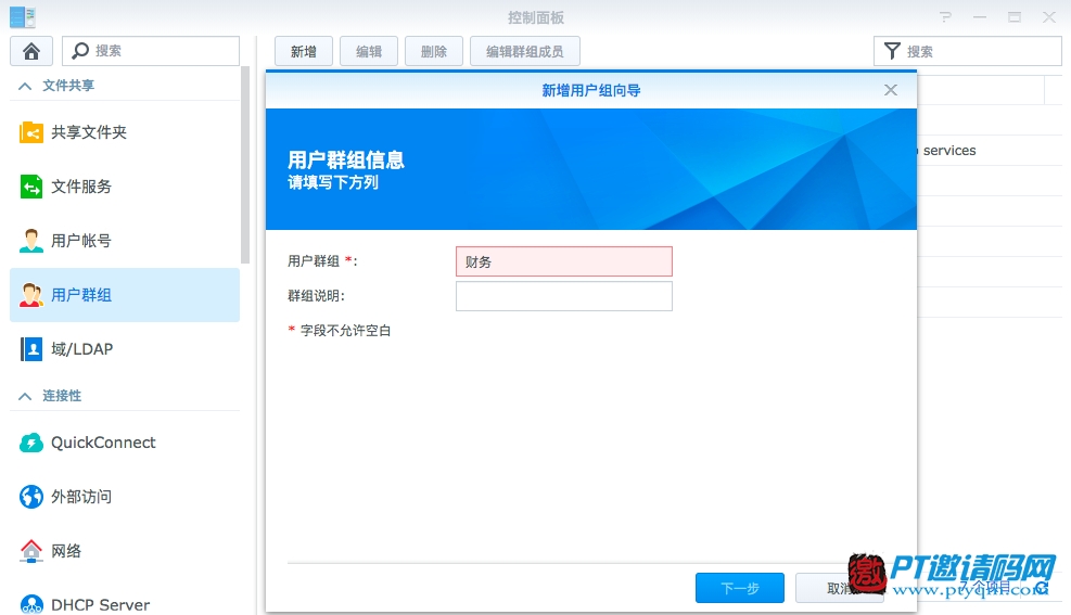

然后建立对应的"用户群组"进入[控制面板]---[用户群组]---点击[新增]依次建立上述财务;业务;生产三个用户群组。
![4K时代的PT下载及私人数据中心 群晖DS918+开箱评测](http://www.ptyqm.com/wp-content/uploads/2018/07/6785b379ly1fnyqzhr7lcj20rf0fr778.jpg)
并且将用户群组的权限限制在相对应的共享文件夹

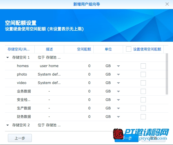

并且可以设定每个群组用户可用的容量,可用的应用,及带宽等限制。
![4K时代的PT下载及私人数据中心 群晖DS918+开箱评测](http://www.ptyqm.com/wp-content/uploads/2018/07/6785b379ly1fnyqzgmxa3j20gh0dtjtt.jpg)

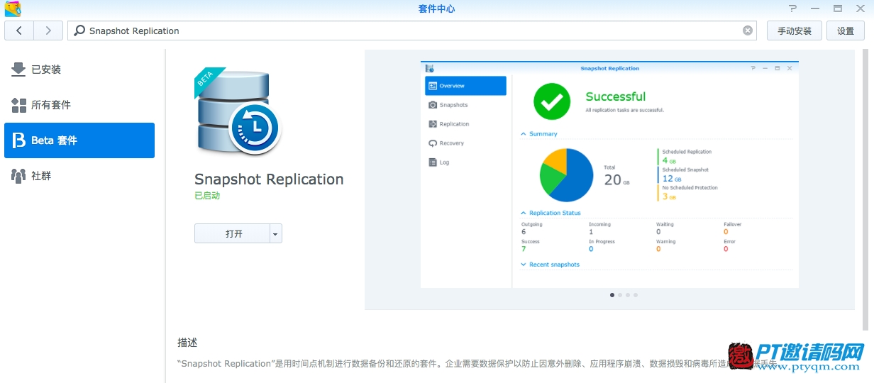

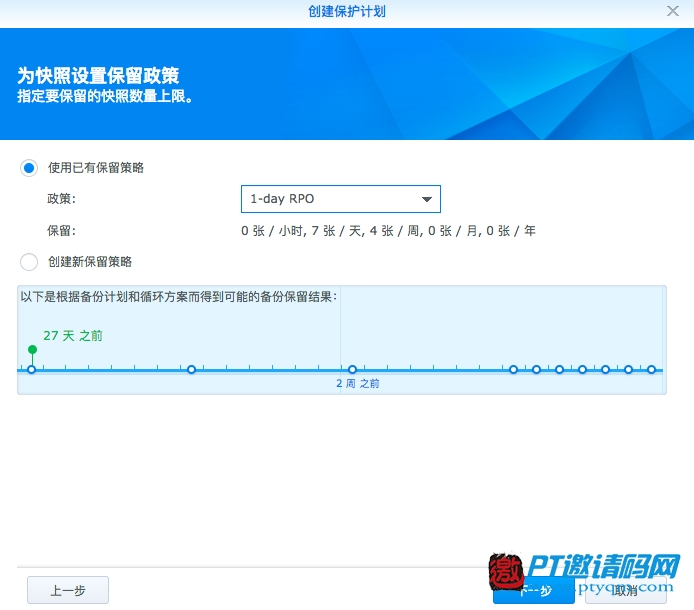

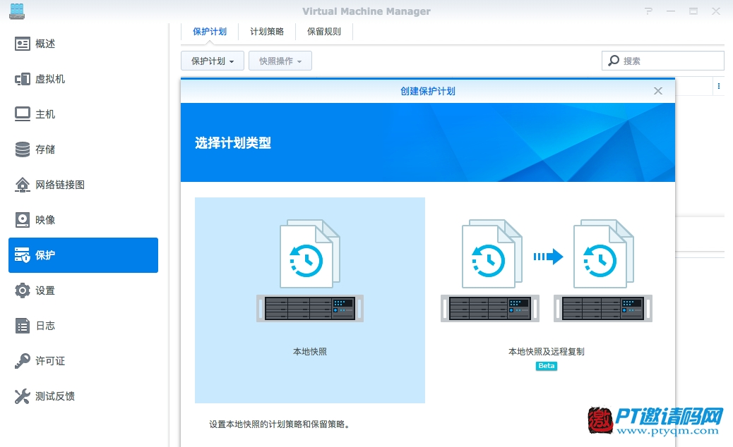

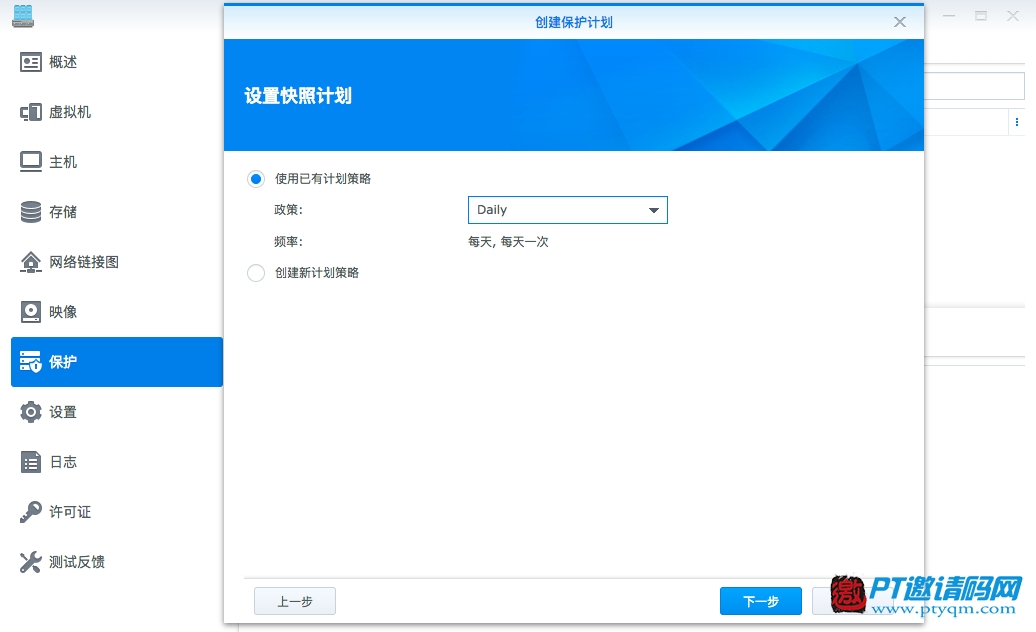

设置好终端客户端后我们再回到群晖上来打开[套件中心]搜索并安装[Snapshot Replication]套件。
注意,此套件在DSM6.2中为beta套件,需要在[套件中心]---右上角[设置]---[试用版]先行进行勾选才能搜索到。
![4K时代的PT下载及私人数据中心 群晖DS918+开箱评测](http://www.ptyqm.com/wp-content/uploads/2018/07/6785b379ly1fnyuf1ef01j20y80f0tcb.jpg)

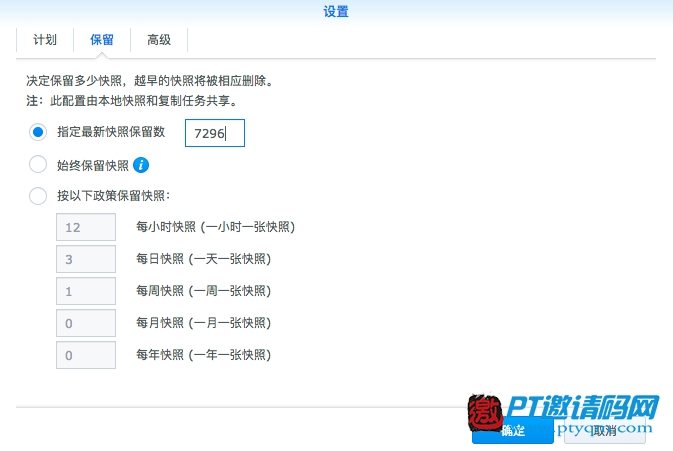

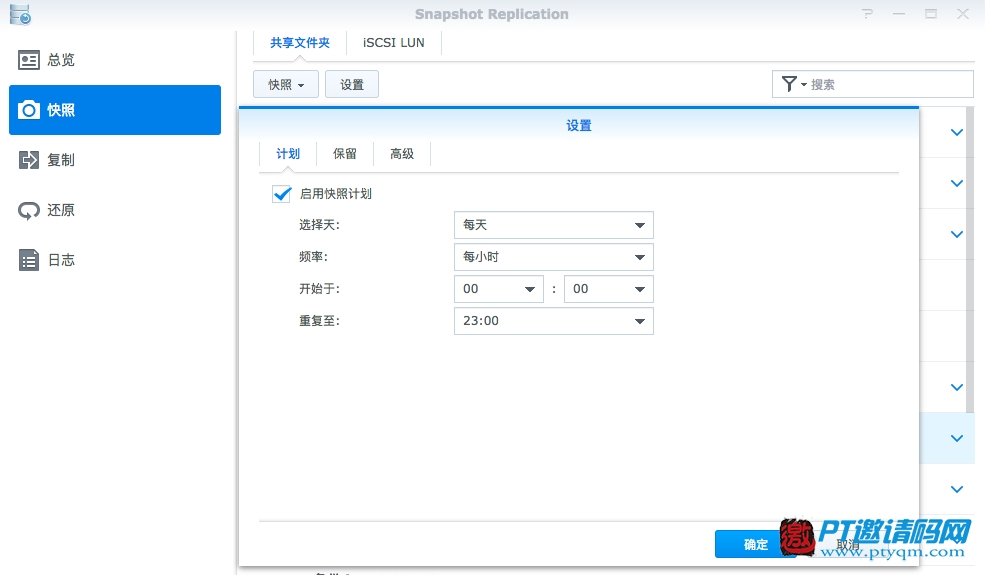

打开[Snapshot Replication]套件后我们点击[快照]选择需要设置快照的共享文件夹,点击上方的[设置],勾选[启用快照计划]并按照需求设置自己所需的快照时间,我按照需求将财务及业务数据在工作时间每个小时生成一个快照。而生产数据则24小时每个小时都产生一个快照。尽量监控数据变动,并尽量减少无效重复快照。
![4K时代的PT下载及私人数据中心 群晖DS918+开箱评测](http://www.ptyqm.com/wp-content/uploads/2018/07/6785b379ly1fnyuf0k9j8j20rd0fzwfy.jpg)
快照数保留方面我设置成了7296张,保证至少最近一个季度的数据变动快照能够保留。
![4K时代的PT下载及私人数据中心 群晖DS918+开箱评测](http://www.ptyqm.com/wp-content/uploads/2018/07/6785b379ly1fnyuezpoy5j20ip0cjdhd.jpg)

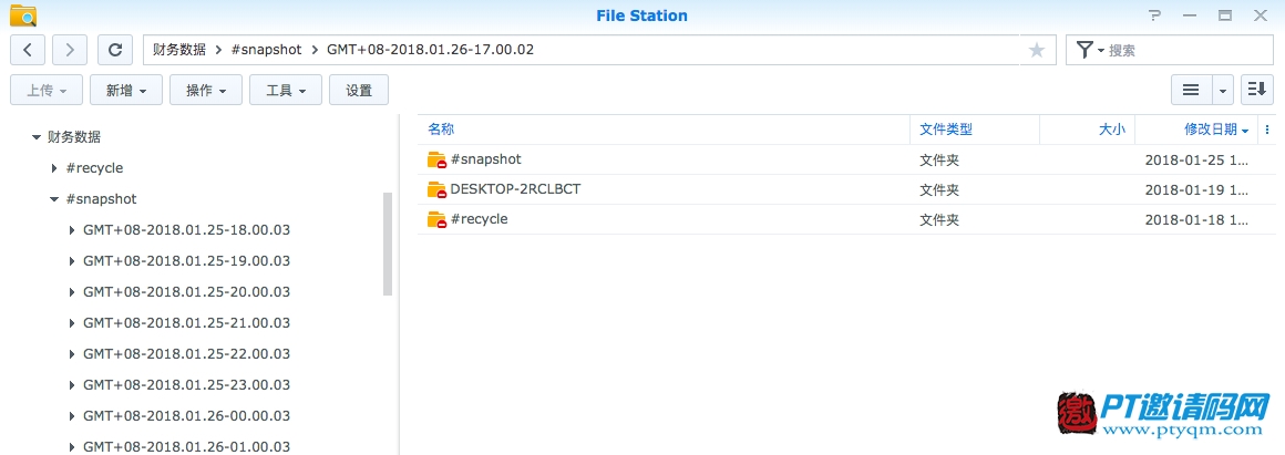

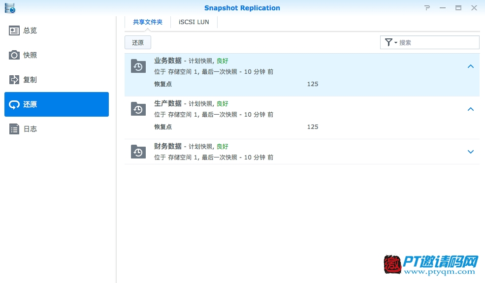

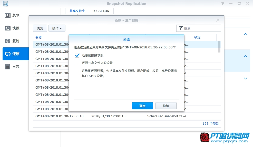

保留快照后,如果用户对数据进行了误操作或者不小心删除了数据,就可以利用快找文件恢复到某个时间点的状态。
首先点击左侧的[还原]并选择需要进行还原的文件夹。
![4K时代的PT下载及私人数据中心 群晖DS918+开箱评测](http://www.ptyqm.com/wp-content/uploads/2018/07/6785b379ly1fnyzwm21zcj20rd0fzjt8.jpg)
进入后可以查看保存的任意快照文件,同时能够实际打开查看当时保存的文件内容。
![](http://www.ptyqm.com/wp-content/uploads/2018/07/6785b379ly1fnyzwlc8zij20w80bfac4.jpg)
确认好具体还原的快照文件就可以进行还原了。不光能还原当时的文件,还可以选择是否还原当时的设置状态。
![4K时代的PT下载及私人数据中心 群晖DS918+开箱评测](http://www.ptyqm.com/wp-content/uploads/2018/07/6785b379ly1fnyzwkr7btj20re0fy41l.jpg)

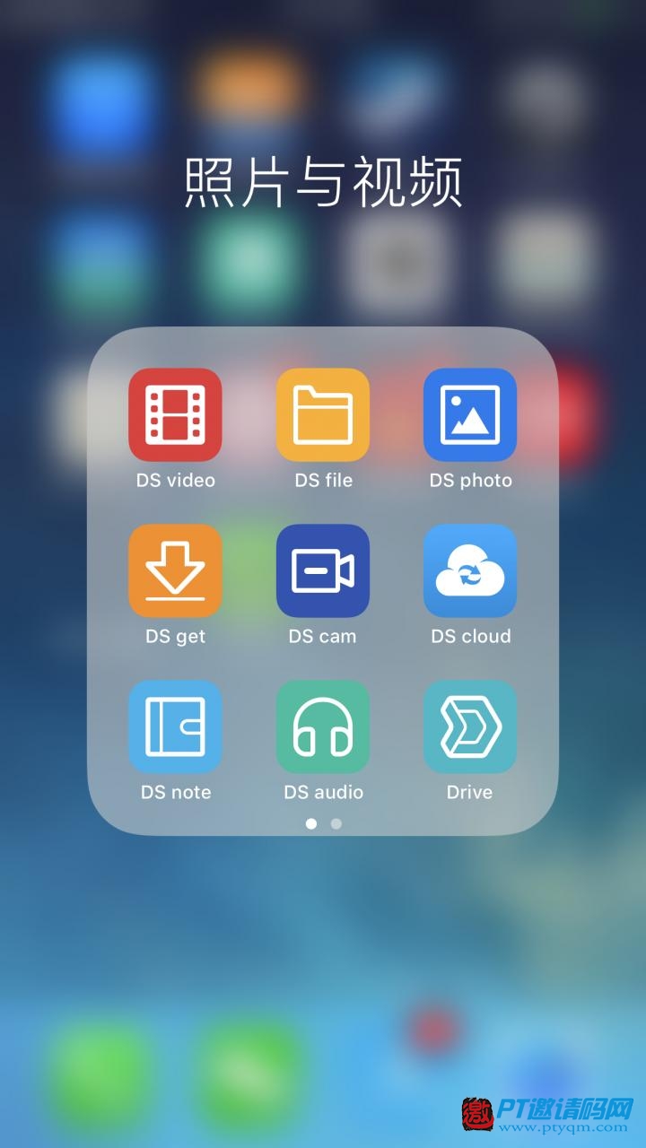

DS系列APP普遍素质较高,适配大部分主流移动终端,可以通过QuickConnect或者局域网登陆,使用起来便捷性很高,上手难度与普通公众网盘的APP相当。

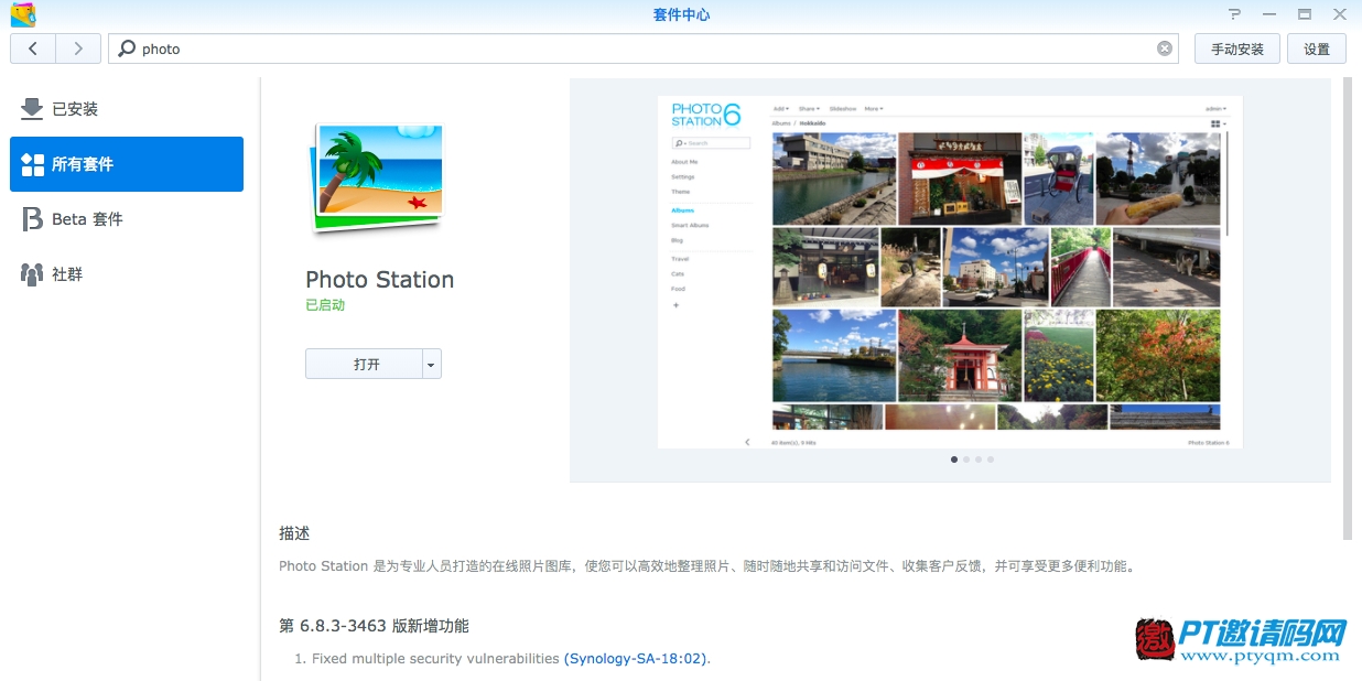

这些使用前需先将对应的程序通过[套件中心]安装至群晖,例如Photo Station;Video Station;Audio Station。不过套件本身就是非常好的照片;视频;音频管理程序。用起来还是非常方便顺手的,下面讲影音部分时我们会着重讲一讲Video Station。

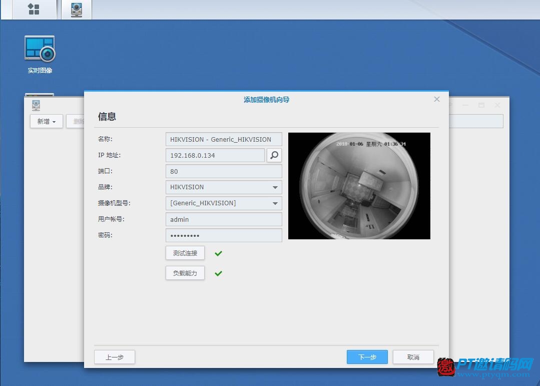

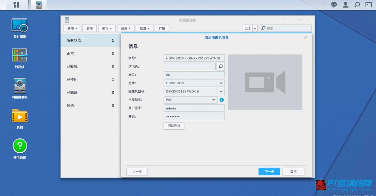

这里我们先点击[新增]群晖可以搜索局域网中现存的摄像头,当然也可以手动输入摄像头地址。然后选择摄像头的具体品牌和型号,群晖在里面内置了主流厂商及其一众具体型号的网络摄像机,适配数量还是比较惊人的。
![4K时代的PT下载及私人数据中心 群晖DS918+开箱评测](http://www.ptyqm.com/wp-content/uploads/2018/07/6785b379ly1fnz386mgfpj213v0kw19o.jpg)

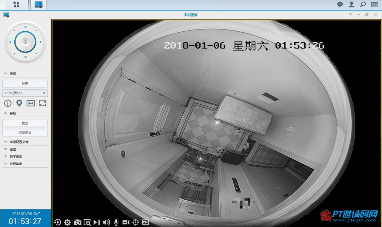

输入完具体信息后即可测试链接。可以看到群晖成功链接了我布置在一个楼道口的一台鱼眼摄像头。
![](http://www.ptyqm.com/wp-content/uploads/2018/07/6785b379ly1fnuiz4kv34j20tz0lfq3z.jpg)
可以看到群晖对摄像头的支持还是比较好的,可以支持绝大部分摄像头的操作,并可支持诸如移动侦测记录一类的高阶设定。

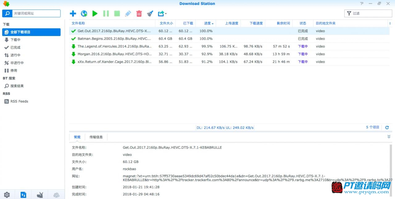

群晖官方下载套件叫Download Station是一款网页式下载应用程序,可让您通过 BT、FTP、HTTP、NZB、FlashGet、QQDL 和 eMule 从 Internet 下载文件,并订阅 RSS 源来获得最新或最热门的 BT 信息。自动解压缩服务可以在每一次下载压缩文件至 Synology NAS 时,自动进行解压缩。
![4K时代的PT下载及私人数据中心 群晖DS918+开箱评测](http://www.ptyqm.com/wp-content/uploads/2018/07/6785b379ly1fnz4ajrzx9j213u0k4791.jpg)
这次评测开始至今,我利用Download Station下载约8TB的数据。其实际使用表现可以评价为一款较为优秀的老派下载程序。
什么叫老派呢?那就是他不像迅雷;115之类在充值会员后依靠自有服务器对你的下载进行加速。但是他的下载表现依然十分优秀。

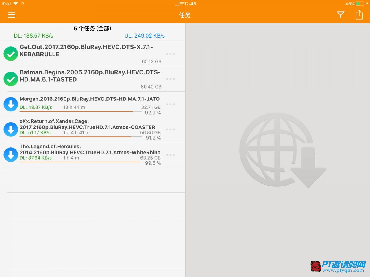

群晖还为Download Station提供移动终端DS Get,支持IOS;安卓以及Windows平台。这是他的Download Station很大的一个优势,也就是只要移动终端设备能够联网,就可以随时随地的链接主机进行操作。
![4K时代的PT下载及私人数据中心 群晖DS918+开箱评测](http://www.ptyqm.com/wp-content/uploads/2018/07/6785b379ly1fnz4aivjkij21kw16owjy.jpg)

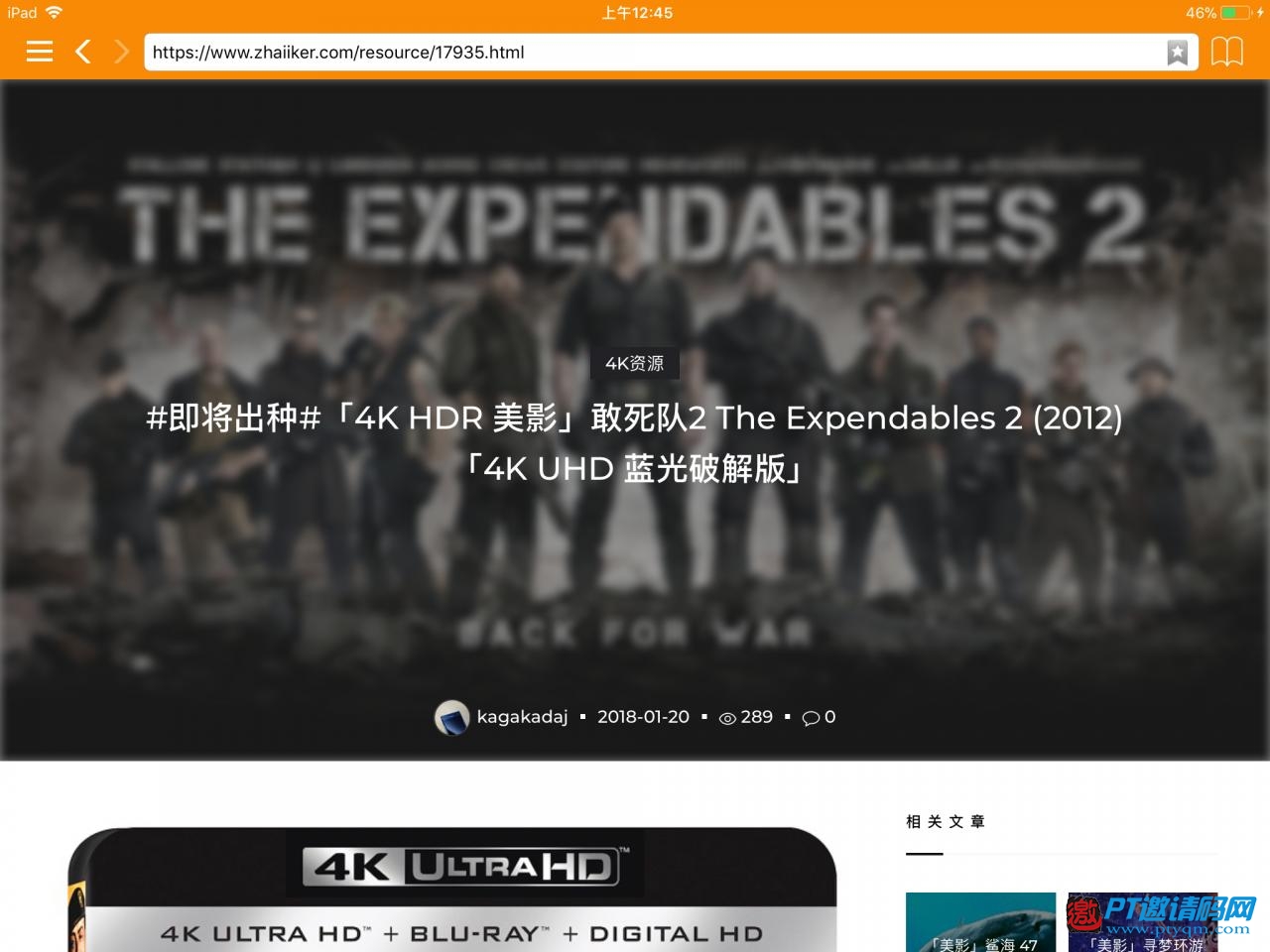

同时DS Get还内置了浏览器。虽然Download Station支持RSS订阅,但是在复杂的下载来源面前,一个浏览器可以解决最原始的下载需求。不过要是浏览器能根据登陆的账号自动同步书签及浏览记录就更好了,在多移动终端使用是会有很大的优势。希望群晖在未来的更新中加入这项功能。

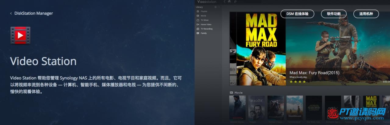

我们来看看群晖的解决方案*Video Station*
![4K时代的PT下载及私人数据中心 群晖DS918+开箱评测](http://www.ptyqm.com/wp-content/uploads/2018/07/6785b379ly1fnz5av1zwlj21270caqov.jpg)
![4K时代的PT下载及私人数据中心 群晖DS918+开箱评测](http://www.ptyqm.com/wp-content/uploads/2018/07/6785b379ly1fnz5atsscwj21240d9q4d.jpg)
![4K时代的PT下载及私人数据中心 群晖DS918+开箱评测](http://www.ptyqm.com/wp-content/uploads/2018/07/6785b379ly1fnz5at5gf0j21200e2qek.jpg)

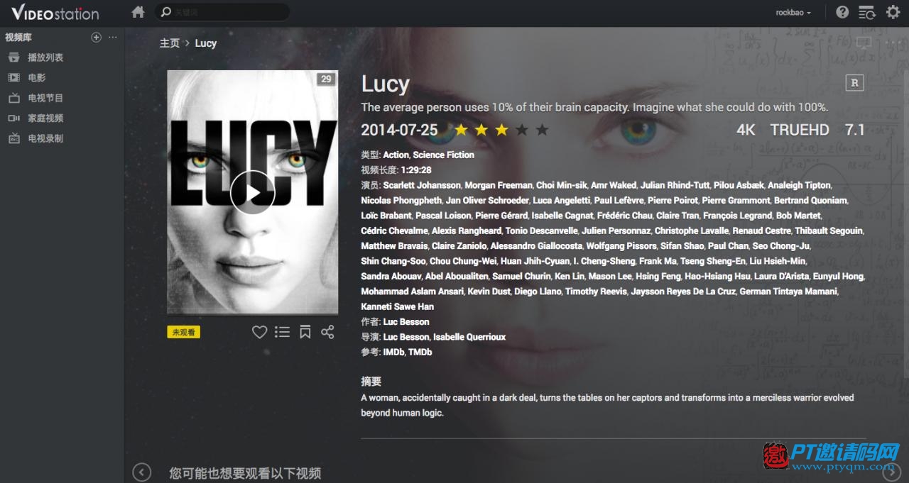

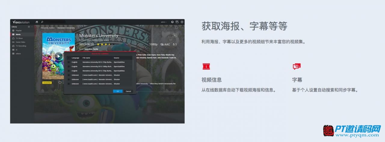

Video Station自带搜刮器,会根据文件夹名自动匹配相应的海报,简介,评分等内容,即便是遇到比较小众的剧集,或者自动匹配错误,也可以手动进行改正。
![4K时代的PT下载及私人数据中心 群晖DS918+开箱评测](http://www.ptyqm.com/wp-content/uploads/2018/07/6785b379ly1fnz5gll10sj213v0l8hcs.jpg)

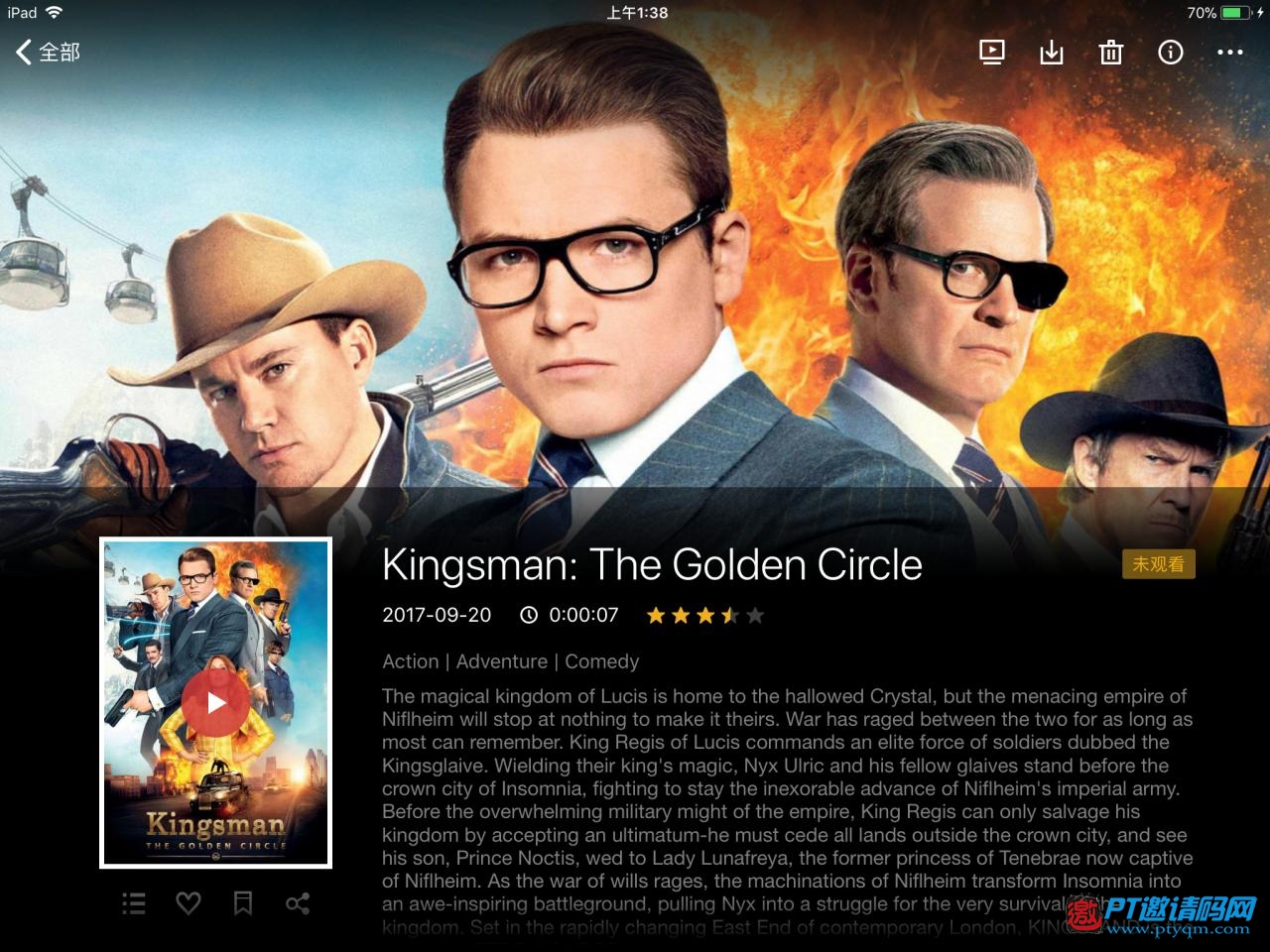

Video Station与很多群晖官方套件一样也有自己相匹配的移动端APP。叫做DS Video。依旧覆盖主流平台。不管是网页版还是APP段,都可以将想观看视频串流到 Apple TV、Android TV、Roku TV、Samsung TV、Google Chromecast、Amazon Fire TV 和 DLNA 设备。甚至在安卓电视端不依靠串流,安装DS Video也能取得很好的体验。
DS Video iPad客户端海报墙效果。自家软件效果没得说,可以说很惊艳。
![4K时代的PT下载及私人数据中心 群晖DS918+开箱评测](http://www.ptyqm.com/wp-content/uploads/2018/07/6785b379ly1fnz64bvamxj21kw16oqv8.jpg)

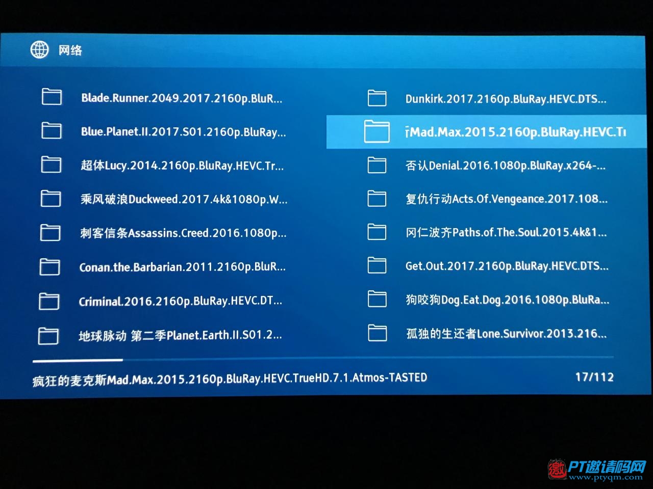

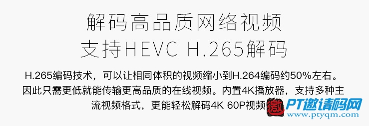

群晖的DS918+在宣传时讲两路4K实时转码放在了重要的位置。4K转码可以在网页版Video Station播放;各类移动端APP播放;串流至各类设备这几种情况时转码。实测2路4K实时转码非常流畅,播放时无中断现象发生,转码后视频观感较好,无色块等瑕疵。
有人说我辛辛苦苦下载了4K片源为什么却要转成低分辨率来观看?这主要还是给各种设备的兼容性跟性能不足给出的解决方案。诚然强大的设备可以直接解码,但是手头还有很多性能一般,或者无法支持某些格式的设备存在,况且转码后效果依旧出色。特别是在移动端看剧是效果很好!
不过群晖的Video Station还是有一些不足的。硬伤方面,如不能直接播放原盘文件。无法解码DTS音轨。软伤方面,即使在本地网络下,读取文件数据时即便只是海报简介等数据都需要缓冲一段时间。播放记录显示对多集剧集较为不友好(无法直观显示看到某一集只整体显示已观看或未观看)。海报内容多为海外版本,缺乏本土化优化。也希望群晖未来能够有所改进。

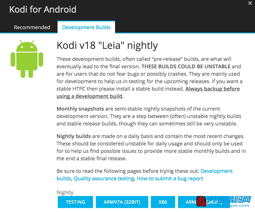

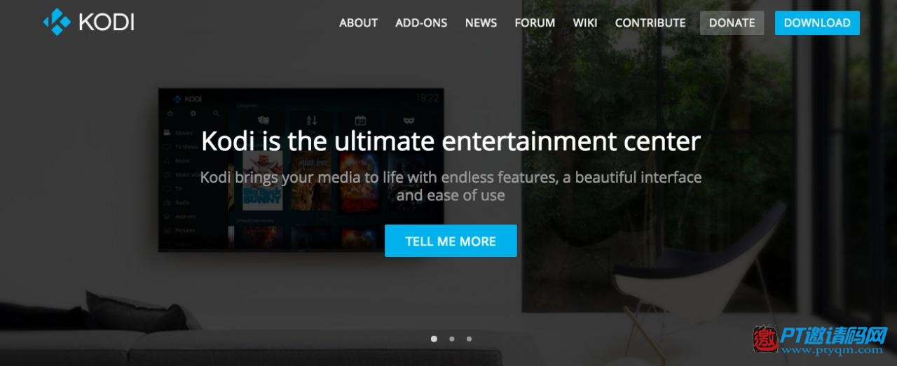

说了不少比较简单快捷观看4K影像的方式,那如何比较高质量的观看4K影像呢?那你至少需要一台支持HDR的4K电视。本机自带较好性能的安卓系统,或者外置一台性能较好的电视盒子。如果想要声音上再出彩一些低则需要购置一台Soundbar,配备一台低音炮。多则需要整套的家庭影院音响及功放。如果想要接近甚至超过大部分影院的效果代价就比较大了。

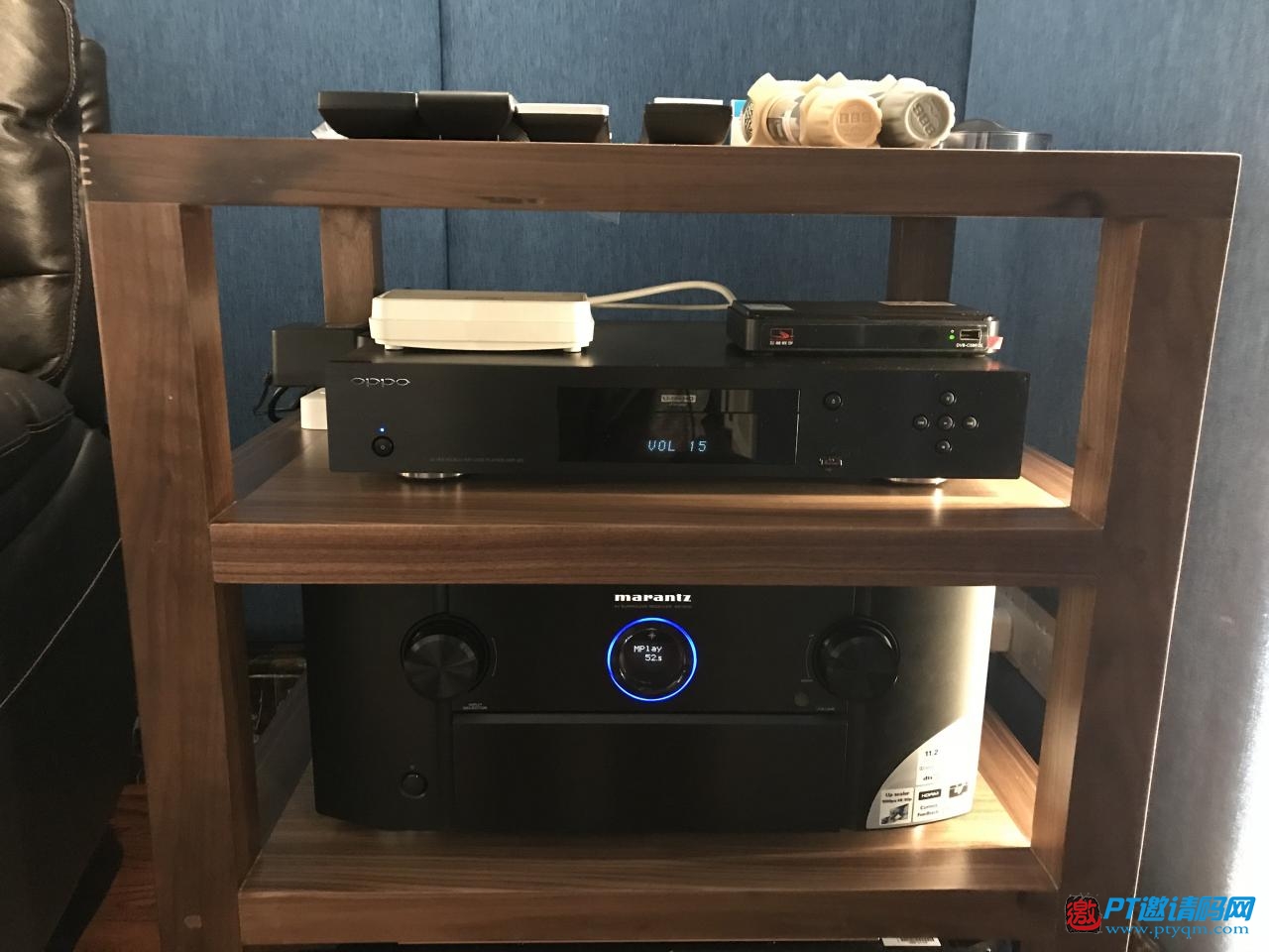

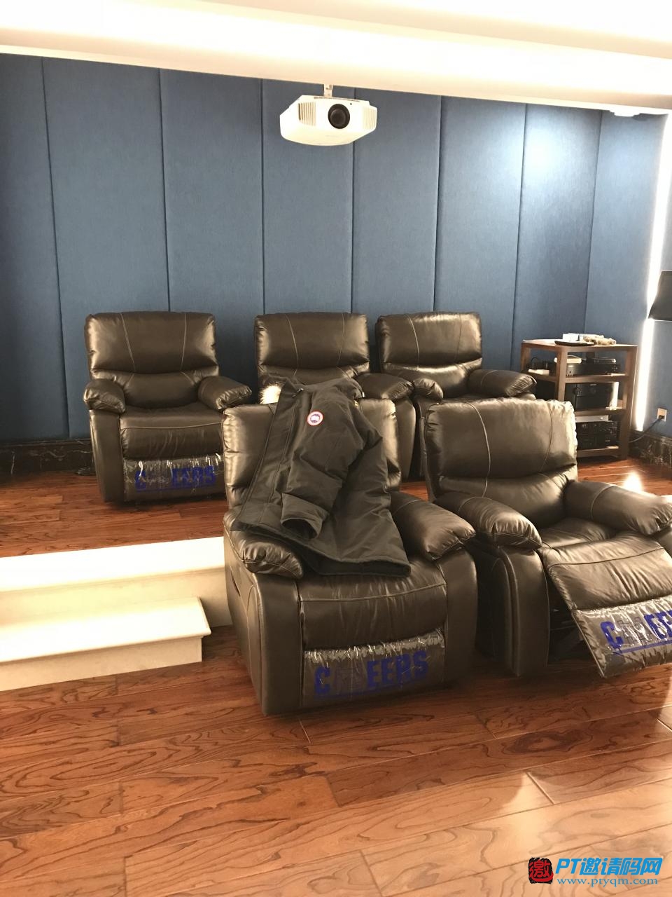

这次选用的是整体音响入墙,搭配透声幕布及透声软包的方案。采用了7声道+2台有源低音炮,也就是7。2省道。透声软包的方案整体观感统一,不会看到任何妨碍视线的音响,同时透声幕布后的音响也能让人声定位更加清晰效果更好,这也是大多数影院采取的办法。

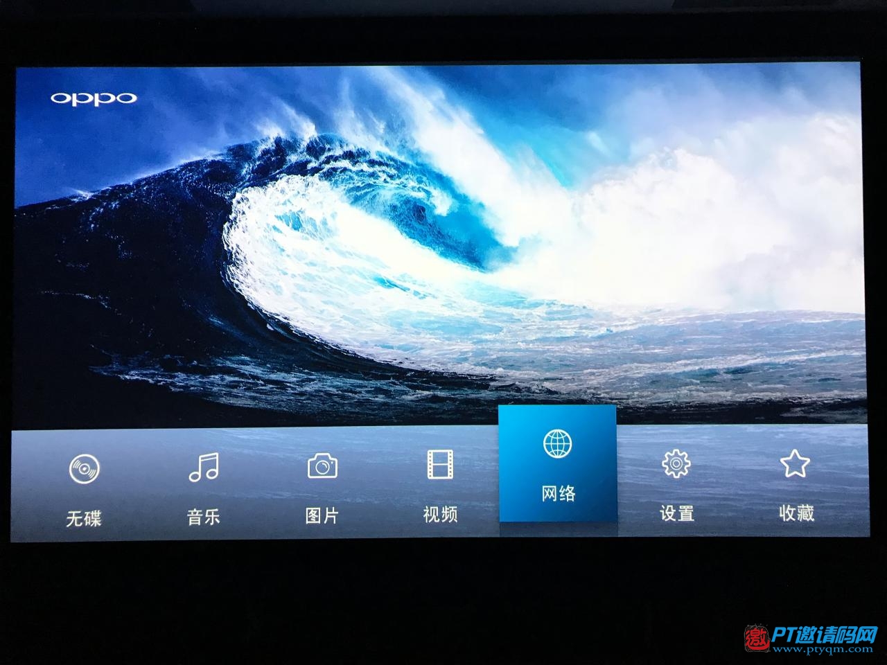

功放方面采用了马兰士的SR7010 最高支持9。2声道,作为旗舰级别的型号,几乎支持所有相关领域的规范。播放器则采用了OPPO的UDP203 支持4K UHD;HDR视像技术;7。1声道前级输出;双HDMI输出。除了HDR10之外。UDP-203还是首款支持Dolby Vision的4K蓝光播放机。
OPPO的UDP系列几乎囊括全球所有音响器材专业测评机构和主流媒体的最高奖项或评分,是国产专业影音品牌里在世界上实力和知名度最高的。
![4K时代的PT下载及私人数据中心 群晖DS918+开箱评测](http://www.ptyqm.com/wp-content/uploads/2018/07/6785b379gy1fo1jjdmj59j23402c0npd.jpg)

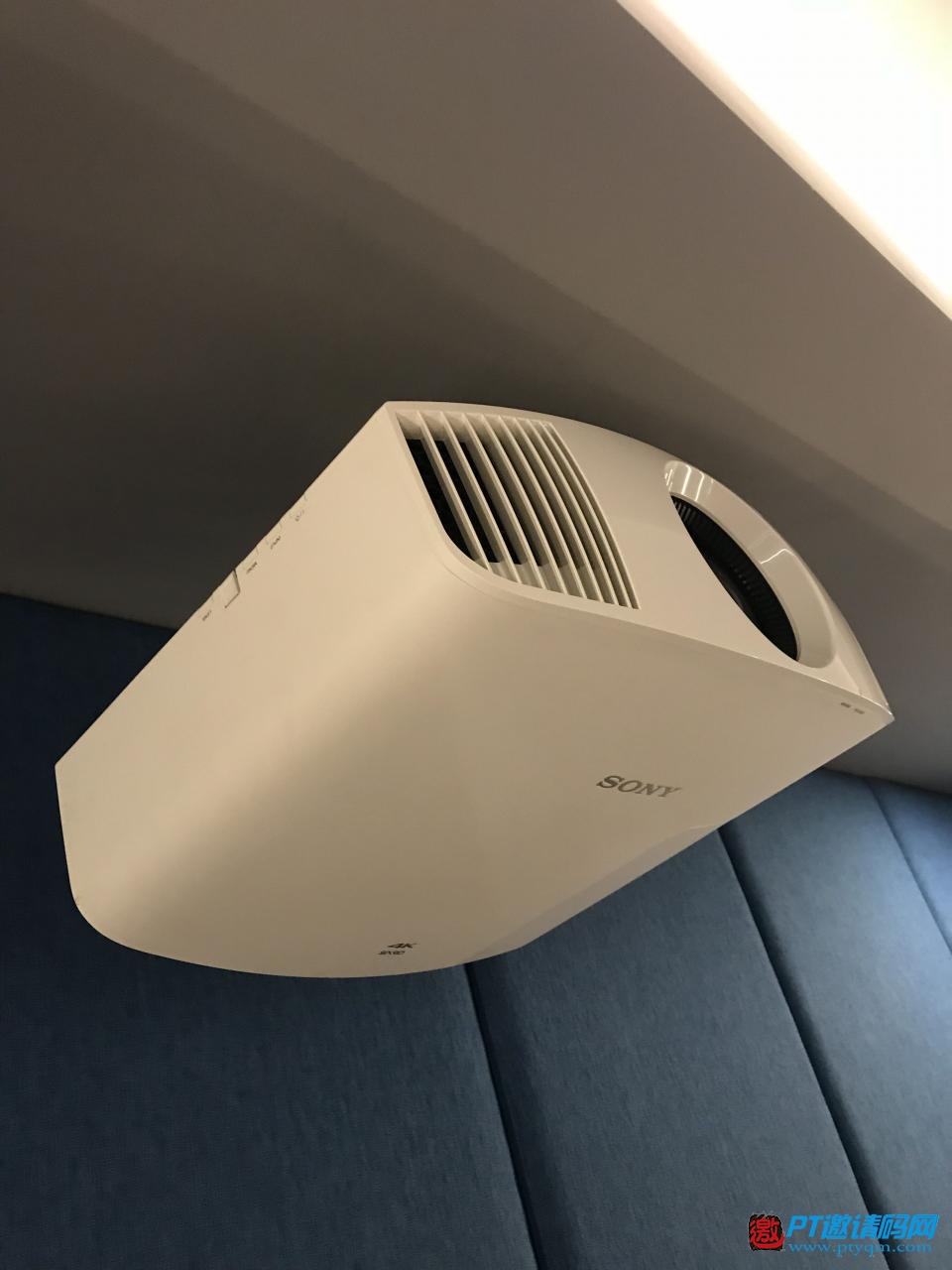

投影方面采用了SONY新出的VPL-VW268 配置了原生4K SXRD面板,并且支持HDR。同时对应的幕布也达到了150寸。
![4K时代的PT下载及私人数据中心 群晖DS918+开箱评测](http://www.ptyqm.com/wp-content/uploads/2018/07/6785b379gy1fmhwpwj7itj22c0340azm.jpg)
这样的设备用来播放4K原盘是再搭配不过了。好的设备配上好的调试,在配上舒服的沙发,一个好的皇帝位不敢说指标能比高端电影院一比高低,但是实际观影效果绝对是杠杠的。
![4K时代的PT下载及私人数据中心 群晖DS918+开箱评测](http://www.ptyqm.com/wp-content/uploads/2018/07/6785b379gy1fo1jjb20w5j22c0340npd.jpg)

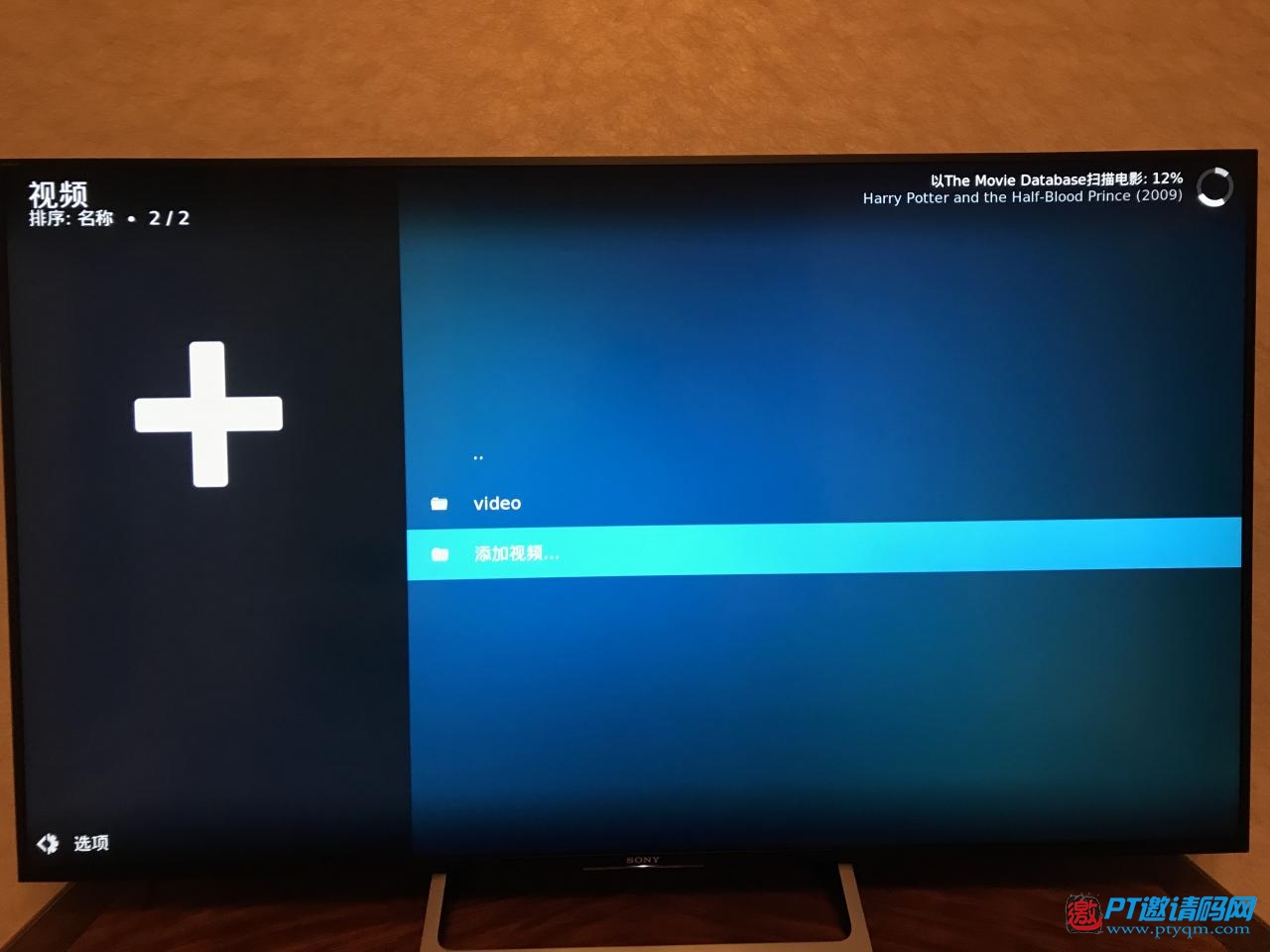

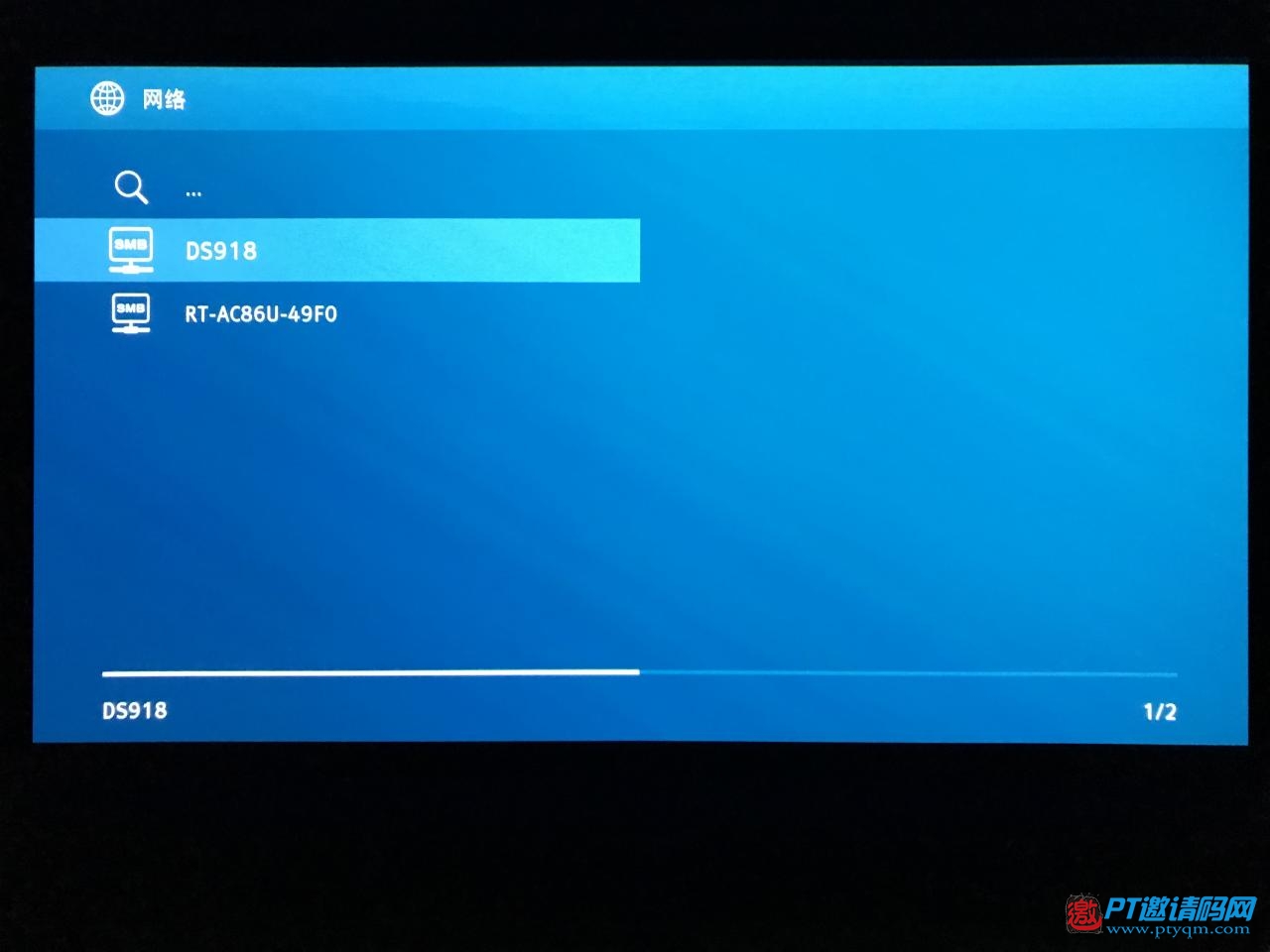

我们接着来看看具体如何搭配群晖来实现的吧,如此强力的解码设备,群晖其实只要做一个简单但是稳定的SMB亦或是NFS共享即可。
首先我们打开[控制面板]---选择[文件服务]勾选[SMB]及[NFS],同时进入[用户账号]设置了一个'video'账号,将其权限制在保存电影的共享文件夹,防止一不小心泄露NAS中其他隐私,当然不是大姐姐啦~
然后我们转至UDP203。开机后选择[网络]
![4K时代的PT下载及私人数据中心 群晖DS918+开箱评测](http://www.ptyqm.com/wp-content/uploads/2018/07/6785b379gy1fo1jjghqj9j23402c0qv5.jpg)
203会自动搜索内网,选择我们的群晖DS918
![4K时代的PT下载及私人数据中心 群晖DS918+开箱评测](http://www.ptyqm.com/wp-content/uploads/2018/07/6785b379gy1fo1jji750mj23402c01kx.jpg)
打开Video文件夹,选择想要看的电影即可。比较遗憾的是OPPO虽然可以体验到最完整的蓝光原盘功能,画质也是一流,但是没有诸如自动匹配海报墙。在线匹配字幕等比较讨巧的功能。这一点一种安卓播放盒子做的比较接地气。
![4K时代的PT下载及私人数据中心 群晖DS918+开箱评测](http://www.ptyqm.com/wp-content/uploads/2018/07/6785b379gy1fo1jjki1pwj23402c0npd.jpg)
可以看到点击原盘文件夹后能正常显示功能及导航。能够做到与播放碟片同等效果。
![4K时代的PT下载及私人数据中心 群晖DS918+开箱评测](http://www.ptyqm.com/wp-content/uploads/2018/07/6785b379gy1fo1jjo20fjj232h2aukjm.jpg)
当然还接入了高清的直播电视信号。用整面墙的大投影看看球赛什么的还是蛮惬意的。
![4K时代的PT下载及私人数据中心 群晖DS918+开箱评测](http://www.ptyqm.com/wp-content/uploads/2018/07/6785b379gy1fo1jj1qalyg20zk0k0u11.gif)
就是如此简单,而且整套系统能够完整的展示片源搭载所采用的,所想对我们展现的画面。贵也有贵的道理,有时候一套看似昂贵的系统往往能够给我们带来最简单最完整,最好的体验,看电影如此,群晖亦是如此。

这款电视运行的基于安卓的操作系统。于是我打算尝试安装KODI。
Kodi (原名 XBMC) 是一款经典免费开源、跨平台且极其强大专业的多媒体影音中心软件播放器,包含了专业的影音内容管理以及解码播放功能一体,提供适合在电视/投影/大屏幕上显示的全屏界面,无线手机遥控操作方式,以及功能相当丰富的插件扩展,绝对是打造家庭影院 (影音中心) 和私人电影库的必备神器!
我们直接计入KODI的官网 点击右上角的DOWNLOAD
![4K时代的PT下载及私人数据中心 群晖DS918+开箱评测](http://www.ptyqm.com/wp-content/uploads/2018/07/6785b379ly1fnzar8r2ocj21070ettmi.jpg)
选择安卓平台
![4K时代的PT下载及私人数据中心 群晖DS918+开箱评测](http://www.ptyqm.com/wp-content/uploads/2018/07/6785b379ly1fnzar54bs7j20oh0dsq49.jpg)
选择下载KODI V18版本
![4K时代的PT下载及私人数据中心 群晖DS918+开箱评测](http://www.ptyqm.com/wp-content/uploads/2018/07/6785b379ly1fnzar43mubj20or0kmgpj.jpg)
KODI大家很熟悉了,进入KODI后选择电影,选择源文件夹。KODI同样支持SMB及NFS。
但是需要注意的是群晖需要在[控制面板]---[文件服务]---[SMB高级设置]中将最小SMB协议设置为[SMB1]否则KODI将会出现兼容性问题,出现搜得到但却连不上的尴尬局面,别问我是怎么知道的。
设置完源地址后KODI会自动扫描文件夹中的内容,并根据你设置的刮削器设置对内容简介,海报等进行匹配。简单的对这一块内容与群晖的Video Station对比,KODI对刮削下来的内容更接地气,比较可以选择国内网站来刮削。但是错误匹配率比群晖高了不止一个等级,并且由于终端不同,KODI想要改正起来难度要大得多。
![4K时代的PT下载及私人数据中心 群晖DS918+开箱评测](http://www.ptyqm.com/wp-content/uploads/2018/07/6785b379ly1fnw5w6trz2j23402c0e81.jpg)

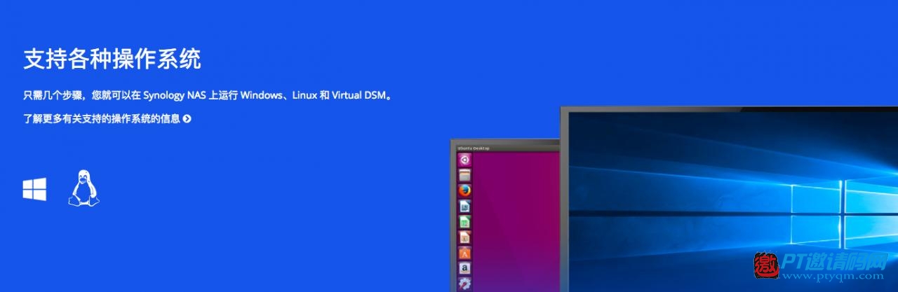

*无限的可能Virtual Machine Manager* Virtual Machine Manager 提供了大量的可能。您可以在一个 Synology NAS 上设置和运行各种虚拟机,包括 Windows、Linux 或 Virtual DSM。而且,您还可以在沙盒环境中测试新软件版本,隔离客户的机器,或提高服务器的灵活性。

首先需要下载LEDE固件
下载地址:http://firmware。koolshare。cn/LED 。。。 %E4%B8%93%E7%94%A8/
![4K时代的PT下载及私人数据中心 群晖DS918+开箱评测](http://www.ptyqm.com/wp-content/uploads/2018/07/6785b379ly1fnzph20oenj20wd0gc41w.jpg)
打开[VMM]---[映像]---[新增]然后选择上传刚才下载的LEDE固件。
![4K时代的PT下载及私人数据中心 群晖DS918+开箱评测](http://www.ptyqm.com/wp-content/uploads/2018/07/6785b379ly1fnzph0j6v8j20so0hktcs.jpg)
接着设置虚拟机端口。点击[网络链接图]---[新增]设置好端口后点击应用。
![4K时代的PT下载及私人数据中心 群晖DS918+开箱评测](http://www.ptyqm.com/wp-content/uploads/2018/07/6785b379ly1fnzpnbkslnj20sv0i10xn.jpg)
群晖DS918+有两个端口,正好可以一个设置成WAN口一个设置成LAN口。
![4K时代的PT下载及私人数据中心 群晖DS918+开箱评测](http://www.ptyqm.com/wp-content/uploads/2018/07/6785b379ly1fnzpnasis1j20sq0hiq4u.jpg)
设置完端口后我们点击[虚拟机]---点击[新增下拉菜单]---选择[从硬盘映像导入]我们之前上传的LEDE固件
![4K时代的PT下载及私人数据中心 群晖DS918+开箱评测](http://www.ptyqm.com/wp-content/uploads/2018/07/6785b379ly1fnzpzkg0jvj20sk0h8whr.jpg)
这里将配置分配为2核;1G内存。
![4K时代的PT下载及私人数据中心 群晖DS918+开箱评测](http://www.ptyqm.com/wp-content/uploads/2018/07/6785b379ly1fnzq3btompj20jc0dq40k.jpg)
虚拟盘就让他默认为10G。
![4K时代的PT下载及私人数据中心 群晖DS918+开箱评测](http://www.ptyqm.com/wp-content/uploads/2018/07/6785b379ly1fnzq3b9z6zj20je0drmz3.jpg)
将刚才设置的两个网络端口添加进去
![4K时代的PT下载及私人数据中心 群晖DS918+开箱评测](http://www.ptyqm.com/wp-content/uploads/2018/07/6785b379ly1fnzq3aktwyj20jc0dm407.jpg)
完成后就可以启动我们的LEDE虚拟机了。
开机后点击[虚拟机]---[连接]就可以打开LEDE的控制台。
![4K时代的PT下载及私人数据中心 群晖DS918+开箱评测](http://www.ptyqm.com/wp-content/uploads/2018/07/6785b379ly1fnzqbmijhfj20jo0az3z1.jpg)
也可以通过浏览器直接登陆LEDE的网页控制页面。是不是很简单?
LEDE内的设置我们就不过多展开了。相信Koolshare的小伙伴都比较熟悉了。LEDE的稳定性可玩性都是经过大家的认可,可以说是梦幻软路由了!
同时群晖VMM也支持快照保护,当虚拟机崩了或者设置紊乱后恢复起来非常方便。
点击[保护]---[保护计划下拉菜单]---点击[新增]
![4K时代的PT下载及私人数据中心 群晖DS918+开箱评测](http://www.ptyqm.com/wp-content/uploads/2018/07/6785b379ly1fnzqjuen48j20su0hmwhn.jpg)
设置为本地保存快照;并设置成每天保存一份快照。当然你可以选择更高频次的快照保存。
![4K时代的PT下载及私人数据中心 群晖DS918+开箱评测](http://www.ptyqm.com/wp-content/uploads/2018/07/6785b379ly1fnzqjtocc7j20ss0hkacs.jpg)
快照保存跟之前的快照策略一样,保留多数近期快照,少数早期快照。总体策略及方式类似,非常方便用户理解。
![4K时代的PT下载及私人数据中心 群晖DS918+开箱评测](http://www.ptyqm.com/wp-content/uploads/2018/07/6785b379ly1fnzqjssfsuj20ja0gygo0.jpg)
