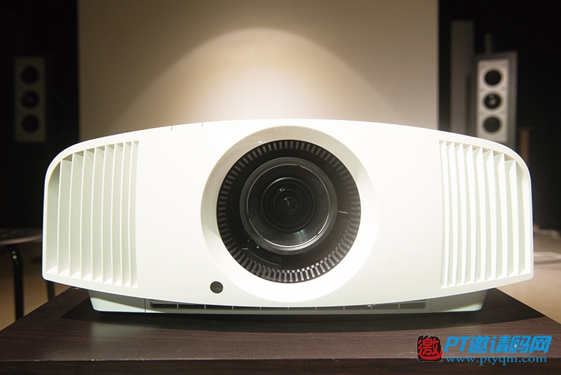

在SXRD方面的关注点,除了几款高端旗舰机型,入门级别的VPL-VW268同样是备受市场青睐的一款机型。尽管定位为主流入门,但VPL-VW268依然配置了Sony专门为4K超高清而打造的0.74英寸SXRD显示芯片,拥有4096×2160的画面分辨率,同时搭配成熟的高压水银灯泡光源,既有不错的画面能量感与塑造力,同样也能呈现出不俗的色彩还原。而在HDR方面,与Sony其他几款机型相同的是都能兼容HDR10与HLG两种规格,要应对主流的UHD 4K超高清蓝光的播放绰绰有余。而机身之中还配备了大范围的电动变焦镜头以及带有大范围的镜头位移功能,对于一款4K主流定位的机型并不多见,非常便于安装与调校。此外,VPL-VW268还具有索尼独特的真实创作功能、特丽魅彩显示技术以及Motionflow动态影像补偿技术,可以有效地提升画面在细节锐度以及动态影像方面的表现力。此外,VPL-VW268在外形上一改索尼以往在4K家庭影院投影机系列浓重的专业气息,选用了时尚感十足的全白外形,即使直接放置在桌面上投射也能够轻松融入年轻前卫的家居装潢环境之中。
画质方面的优势与特点
功耗:0.32W(待机)/304W(运行)
运行温度:24度(机身,室温18度)
运行噪声:36dBA(距离机身1米测量)

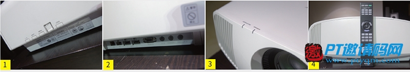

图1:机身设计沿袭了索尼一贯追求的简洁风格,功能按键以及连接接口被分别设计在投影机的两侧底部,一眼望去较难发现
图2:除电源接口之外,其它的连接口均设计在投影机底部右侧,尽管接口并不算丰富,但基本满足了日常使用需求
图3:投影机前方设计了两个提示灯,分别为电源和警告提示灯,不同状态下它们将会有不同的颜色显示
图4:尽管只是一款入门型的4K投影机,但索尼VPL-VW268的遥控器已经可以媲美专业投影机设计,功能相当丰富

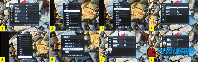

画面与系统调校功能
![1526366833416844.jpg 6.jpg](http://www.ptyqm.com/wp-content/uploads/2018/08/1526366833416844.jpg)
图1:整个菜单的功能与风格继承了索尼家庭影院投影机的一贯特点,无论是亮度、对比度还是色调、色温都提供了相当丰富的调节选项
图2:在色温菜单中,拥有D93、D65、D75、D55四个预设模式,进入到相关的预设模式下还可以选择相对的校正值进行调整
图3:在校准预设模式中,投影机提供了多组画面风格的预设模式给用户选择,通常我们在校准时只要选择其中一个模式进行调整即可
图4:在高级图像设定中,用户可以选择合适的伽玛、色彩空间以及HDR模式等
图5:从菜单中可以看到,VPL-VW268的伽玛校正功能是相当强大的,预设模式相当丰富,在入门级的4K投影机中并不多见
图6:在彩色空间菜单中,同样有多组预设模式,进入之后还可以对每个模式进行调整,以获得一个更准确的图像输出
图7:安装设定菜单方面,可以看到翻转图像、透镜控制、触发器选择、红外线接收器等特色功能
图8:设置菜单中则是一些比较常规的设置项目,可以对系统语言、高海拔高度模式、遥控启动、网络管理等等功能进行设置

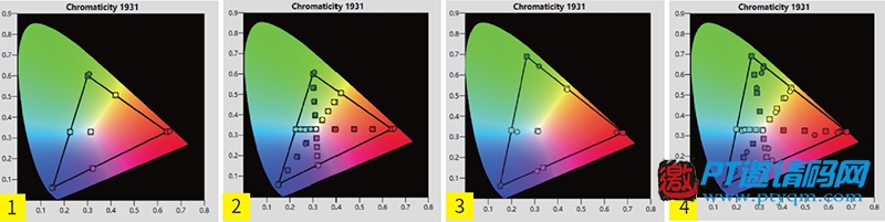

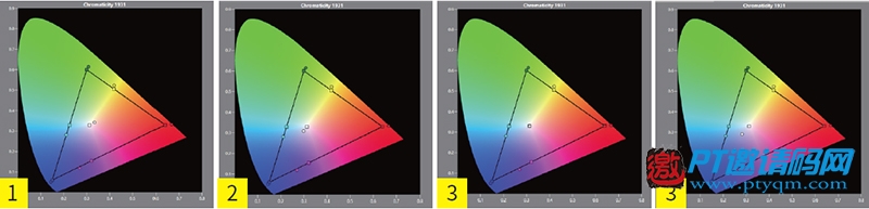

测试各种不同画面预设模式在BT.709、DCI-P3色域标准下的表现
![1526366848279821.jpg 5.jpg](http://www.ptyqm.com/wp-content/uploads/2018/08/1526366848279821.jpg)
图1:这是参考画面预设模式,此模式出乎意料的相当准确,预设之下已经能够非常接近BT.709标准,同时画面亮度也能达到28fL的高水准
图2:影院胶片预设模式1的色域范围同样也接近于BT.709标准,但整体覆盖范围更大,达到了111%的BT.709标准,而整体色彩并不算十分鲜艳
图3:明亮影院预设模式实际上在画面亮度上并不如参考与影院胶片模式,而色域范围大于BT.709标准,青色与洋红色出现了略微的偏蓝现象,而画面的鲜艳度较高
图4:明亮电视预设模式拥有较大的色域范围,能够达到123%的BT.709标准,而画面亮度并不算低,整体画面也颇为鲜艳
图5:游戏预设模式的整体表现与明亮影院模式较为接近,色彩风格同样属于鲜艳夺目的类型

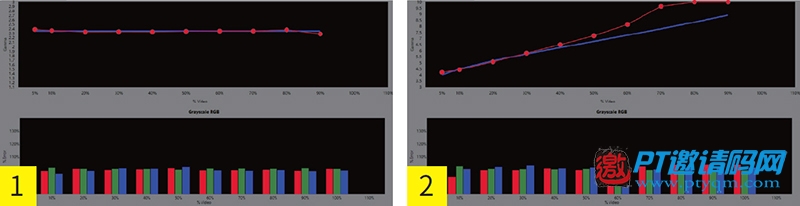

测试与调校在SDR(标准动态范围) Gamma2.35/D65
与HDR10 Gamma(EOTF)/D65的灰阶白平衡
![1526366881526220.jpg 3.jpg](http://www.ptyqm.com/wp-content/uploads/2018/08/1526366881526220.jpg)
图1:在SDR(非HDR)状态下测试并调校画面的Gamma与灰阶白平衡,由最后的测试结果可以看到Gamma数值在整段灰阶状态下由始至终都能维持在2.35的推荐标准,而白平衡方面的表现同样十分出色,并没有明显的误差
图2:在HDR状态测试并调校画面的EOTF与灰阶白平衡,由最后的测试结果可以看到EOTF曲线从70%灰度开始高光滚落,30%以下灰度开始贴近标准曲线,但30%-60%左右的灰度有些许脱离曲线,因此暗部细节会受到一定影响,高光能量感与过渡则维持在不错的状态

图1:在SDR(非HDR)的状态下,我们选择了参考画面预设模式作为基础机型调校,从调校后的结果可以看到色域范围已能达到BT.709标准,仅仅在红色饱和度方面有轻微超出,整体色彩亮度平衡,色彩还原真实自然
图2:此为SDR(非HDR)的状态下,投影机色域内部线性均衡性测试图,可见25%、50%、75%的饱和度都有极佳的表现,色彩拥有相当突出的色彩还原准确性
图3:在HDR状态下,为了取得更高的画面输出亮度与更广的色域,我们选择了明亮影院预设模式,色域范围超过了DCI-P3标准80%的范围,而亮度方面的表现也接近于30fL
图4:此为HDR状态下,投影机色域内部线性均衡性测试图,蓝色、黄色与青色的表现令人满意,而其他颜色在低饱和度的情况下出现了比较明显的偏差,其中以绿色与红色较为突出
