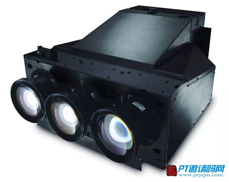

CRT模拟三枪式投影机

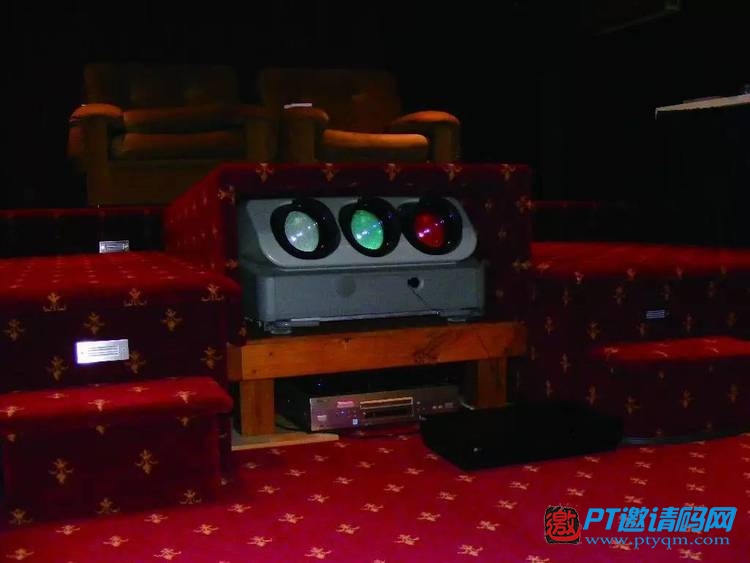

回顾20周年的影音发展历程,投影机最初进入到家庭影音发烧友群体当中的形态与现在我们所熟知的家庭影院投影机有很大的区别,在上世纪80年代末期到21世纪初,那个时候以DLP为首的数字化家庭影院投影机才刚刚登场,并没有普及到家庭之中,大部分的玩家还是以俗称三枪机的CRT模拟投影机来构建80-100英寸的大画面显示系统。而三枪机的体积有如冰箱般,十分庞大,起码要两个人才能抬得动,再加上价格高贵,真正能够玩得上三枪机的只有高端的影音发烧友。

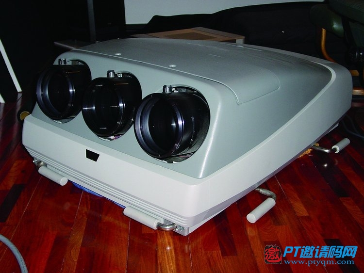

何为三枪机?
三枪机其实就是这CRT模拟投影机,由于成像是由投影机前方三支硕大的红、绿、蓝CRT管发出的光线所构成,因此国内玩家都亲切地称之为三枪机。CRT是“Cathode Ray Tube阴极射线管”的简称,CRT模拟投影机就是采用阴极射线管技术的投影机,通过把输入信号分解成红、绿、蓝然后传送到三个CRT管的荧光屏上,通过高压刺激荧光粉发光,汇聚光线集中在大屏幕上形成图像。由于三枪机使用的是自发光的CRT显示方式,因此也称之为主动式光源的投影机。也正是由于这个原因,使得三枪机在色彩还原与黑位下潜方面拥有着独特的优势。根据所使用的CRT管的尺寸大小,三枪机主要分为7寸、8寸、9寸这三类,还有非常罕见的超级12寸机型出现过,由于高端的9寸机型还能够支持1080p视频输入与显示,所以在国内外不少老一辈的发烧级玩家的视听室中还依然拥有一台三枪机。
谈一下三枪机的技术优势与不足之处
正如前面所提到的,三枪机属于主动式光源显示的投影机,所以在色彩还原与黑位下潜方面有着先天的优势,顶级的9寸三枪机所呈现出来的色域远远超过了BT.709高清标准,尽管没达到BT.2020超高清标准,但是也接近于现今流行的采用激光与LED固态光源的数字投影机,而黑位方面,由于是自发光,能够自由地控制输出光的亮度,因此黑色方面的表现也是目前被动式光源投影机所无法达到的水准。
除此之外,三枪机还有没有其他的优势呢?其实它还有着相当长的工作寿命,尽管三枪机本身的亮度输出并不高,但却能够在10000小时运作时间内仍然维持很好的输出亮度,相比目前主流家用投影机所采用的高压水银灯炮的工作寿命有着不少的优势。而得益于主动式光源的结构,三枪机拥有极快的响应时间,不需要另外搭配动态优化处理就能够获得流畅而清晰的高速动态影像再现。
既然三枪机有着这么多的画面优势,为什么最终会退出历史舞台?除了制造成本高,使得价格居高不下之外,当然有着不少其它原因。首先是外形巨大、重量惊人、功耗大,以9英寸的经典机型Barco Cine 9为例,整机长度超过1米,重量达到85kg,功耗达到800W。第二个主要原因是输出亮度普遍较低,峰值输出亮度也就1000流明左右,如果谈到ANSI流明则在数百流明的水平,这也就大大限制了它的可用投影面积,并且还对投影幕类型的使用有一定的要求,绝大部分的三枪机玩家都会搭配高增益的幕布,但这样就会限制最佳的水平观看角度,只有在中央的皇帝位才能获得最好的观影体验。此外,三枪机还有着调校时间长、预热时间长以及烧屏的问题。正是这些原因,尤其是亮度输出低无疑是致命的,最终让三枪机在近十年来正式推出了家用投影机的历史舞台。

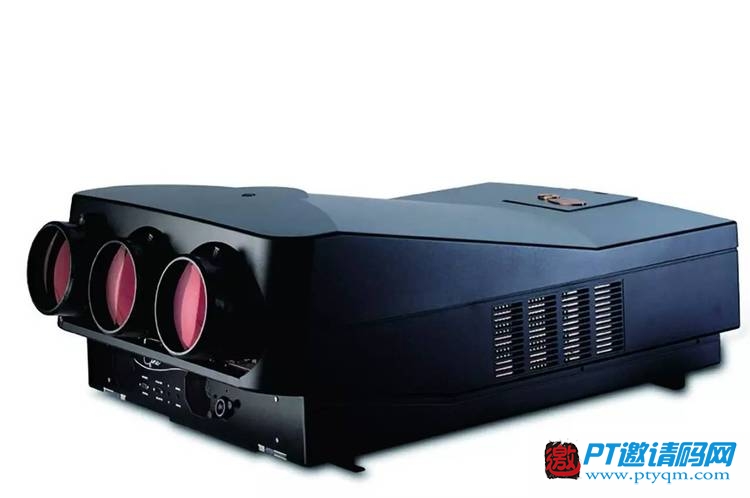

Barco Cine 9
![](http://www.ptyqm.com/wp-content/uploads/2018/08/6ba41400e11c2ebeed5aef4e206eb40c.jpg)
Cine 9相信是中后期最多发烧友玩过的9英寸三枪机,核心部分采用了松下著名的P19LUG显像管,峰值输出亮度达到1200流明,最高支持的画面分辨率达到2500×2000,也就是说输出1080p完全没有问题。

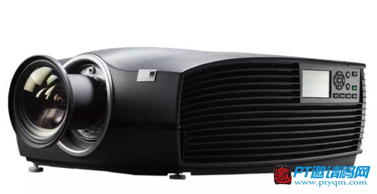

Barco Loki Cinemascope
在今年UHD 4K成为了家用投影机市场的发展主调,作为欧美顶级的家庭影院投影机品牌系列Barco Residential带来了采用2.37:1的DLP显示核心的Loki Cinemascope,分辨率达到5120×2160,而核心光源部分则采用热门的激光荧光光源,极具代表性。

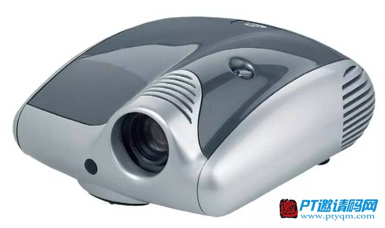

SIM2 Grand Cinema C3X 1080
谈到最具设计理念的三片式DLP投影机,莫过于SIM2在2007年所带来的C3X 1080,将三片0.95英寸全高清DMD显示芯片与复杂的光路系统浓缩到精巧的机身之中,引起了行业与发烧友们的一致惊叹。

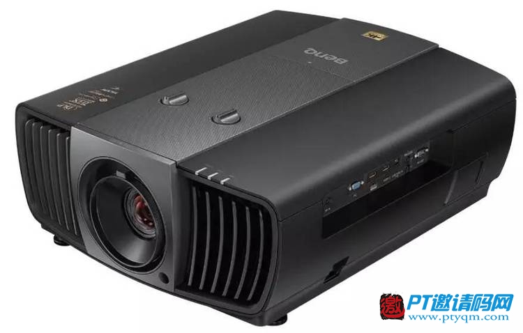

BenQ(明基) X12000
明基所推出的这款X12000是首款基于HLD高密度LED光源的单片式DLP投影机,除了输出亮度突破2000流明之外,还采用了0.66英寸UHD 4K DLP解决方案,凭借着独特的XPR技术让画面的输出分辨率能够轻松达到3840×2160超高清级别。

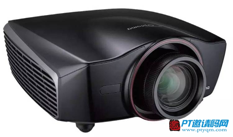

Optoma(奥图码) HD92
如何将LED光源引入到DLP机型之中,是这么多年来众多品牌所不断探索的,由奥图码所带来的HD92就是其中一款基于RGB LED光源的全高清级别的单片式DLP机型,输出亮度与早期LED机型相比有了较为明显的提升。

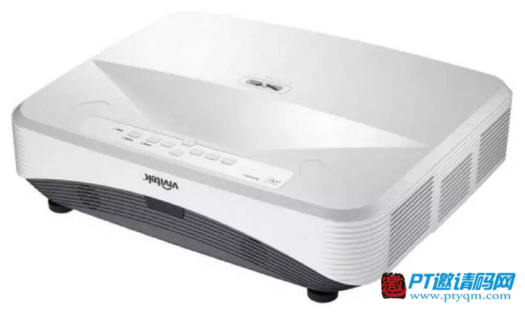

Vivitek(丽讯) DH765Z-UST
谈到激光光源在投影机上的应用,不得不提Vivitek(丽讯)在国内带来的基于激光光源的全高清超短焦单片式DLP机型DH765Z-UST,其卓越的色彩表现与高光层次细节过渡引起了国内投影机发烧友的高度关注。

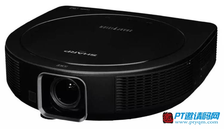

Sharp(夏普) XV-Z30000
谈到采用常规高压水银灯炮的单片式DLP机型的经典之作,许多人都会想到画面锐利、色彩鲜艳的Sharp XV-Z30000,而全电动镜头的配置与强悍的3D显示功能也是令人印象难忘的地方。

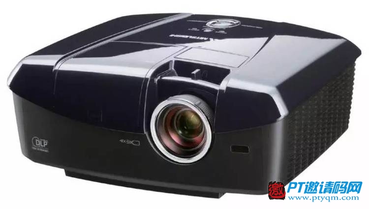

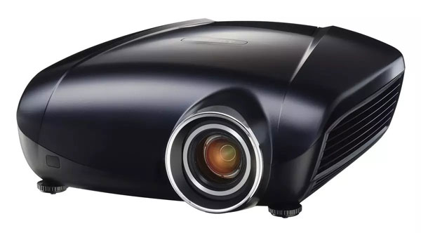

Mitsubishi(三菱) HC77-70D
尽管Mitsubishi已经不再推出家庭影院投影机,但是它所推出过的一系列基于DLP与3LCD显示技术的全高清机型,相信还有不少仍然使用在影音发烧友的家中,其中就包括了这一台胶片感突出的单片式DLP机型HC77-70D,国外型号为HC7800D。

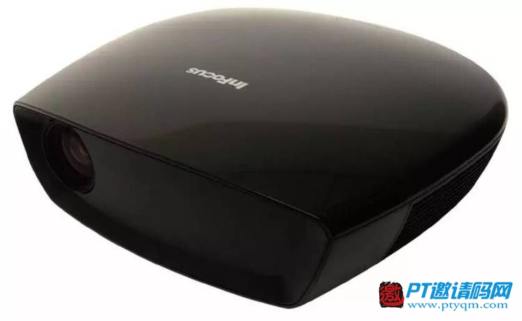

InFocus(富可视) IN83
InFocus是另外一家依然活跃在家庭影院投影机市场的欧美品牌,回顾这么多年来推出的经典之作,令不少影音爱好者印象最深的莫过于2008年所推出的全高清高端机型IN83,具备突出的高光层次过渡与准确自然的色彩还原能力。

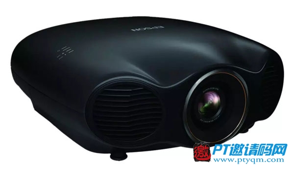

Epson(爱普生) CH-LS10500
代表着目前3LCD家庭影院投影机的顶级水准,配备了双蓝光激光光源且具备UHD 4K与HDR显示能力的CH-LS10500可以说是当之无愧,而出众的色彩展现能力相信会让不少同级别的机型汗颜。

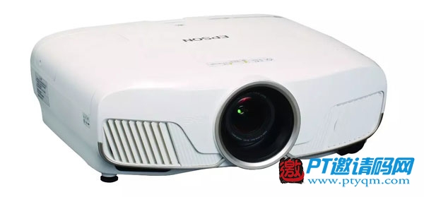

Epson(爱普生) CH-TW8300W
在爱普生历年来所带来的众多家庭影院投影机之中,CH-TW8300W是其中一款颇具诚意的机型,不仅具备了UHD 4K与HDR显示能力、2500流明的高亮度输出,更融入了Wireless HD无线高清传输技术,大大简化了投影布线要求。

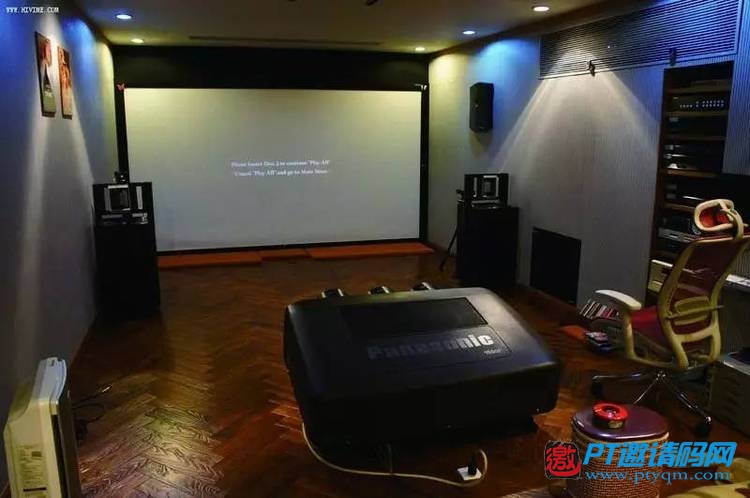

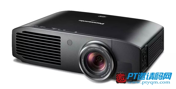

Panasonic(松下) PT-AE8000
除了爱普生之外,松下所带来的一系列以3LCD显示技术为核心的家庭影院投影机也拥有不少经典之作,其中PT-AE8000就是一款在输出亮度方面达到2400流明的机型,并且具备完整的3D显示能力。

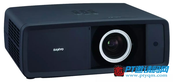

Sanyo(三洋) PLV-Z4000
Sanyo是其中一家曾经推出过3LCD家用投影机的品牌,在2014年所推出的PLV-Z4000是最为经典的一款,突出之处在于采用了120Hz高速驱动的全高清液晶面板,动态影像的表现力更强。

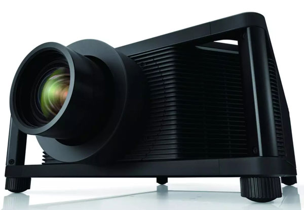

Sony(索尼) VPL-VW5000
毫无疑问,来自索尼的VPL-VW5000是目前家用投影机市场中备受瞩目的旗舰级别4K HDR激光投影机,核心部分为索尼独家的SXRD 4K超高清投影系统(0.74英寸×3),并且搭配索尼Z-Phosphor激光荧光光源,输出亮度达到5000流明,并有着接近BT.2020的色彩表现。

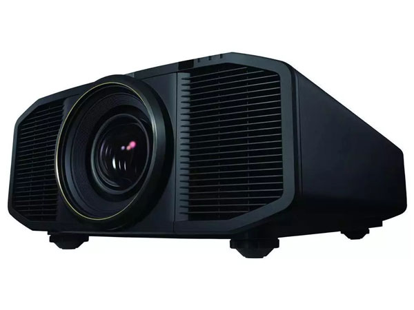

JVC DLA-Z1C
DLA-Z1C是JVC所带来的里程碑式4K HDR家庭影院投影机,采用了目前最小的0.69英寸原生4K D-ILA芯片,搭配了专属的以蓝色激光为基础的“Blu-Escent”激光光源,输出亮度相比JVC以往灯泡机型提升到3000流明的级别,而色域覆盖范围更达到了80%以上的BT.2020标准以及100%的DCI-P3标准。

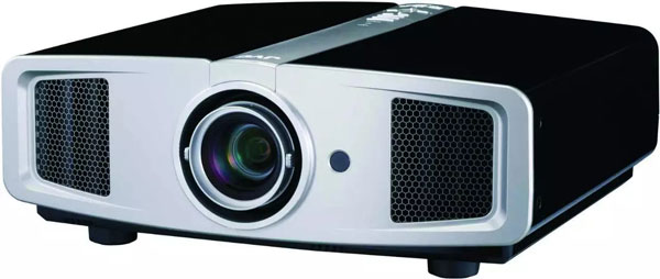

JVC DLA-HD1
如果DLA-Z1C是JVC在4K领域的突破性家用投影机的话,回到1080p全高清刚刚诞生的年代,DLA-HD1就是JVC所带来的一款极具冲击力的1080p全高清机型,其优秀的黑位下潜能力与鲜艳的色彩刻画力奠定了JVC投影机在影音发烧友心目中不可动摇的地位。

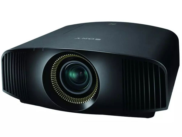

Sony(索尼) VPL-VW558
索尼是家用投影机领域最早推出基于原生4K显示芯片投影机的品牌,而VPL-VW558则是一款基于常规高压水银灯炮的4K中端机型,其最大的特点在于拥有完善的HDR高动态范围兼容能力。
