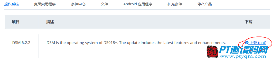

第三步,下载群晖系统。打开网址https://www.synology.cn/zh-cn/support/download/DS918+
下载最新版的群晖DSM系统。
![群晖教程第一节:群晖NAS硬盘及DSM系统安装](http://www.ptyqm.com/wp-content/uploads/2019/04/25069b.png)

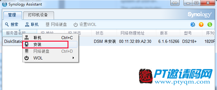

1、打开刚刚安装好的Synology Assistant,在搜索到的自己的群晖设备上面右键。点击“安装”。
![群晖入门教程第一节:群晖NAS硬盘及DSM系统安装](http://www.ptyqm.com/wp-content/uploads/2019/04/25069c.png)

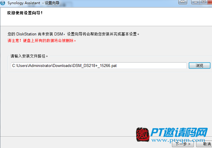

2、选择刚刚下载的群晖系统,然后点击下一步。
![群晖入门教程第一节:群晖NAS硬盘及DSM系统安装](http://www.ptyqm.com/wp-content/uploads/2019/04/25069d.png)

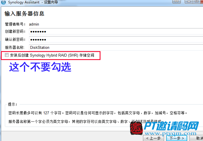

3、设置自己的登陆密码,把下面那个默认勾选的勾去掉。

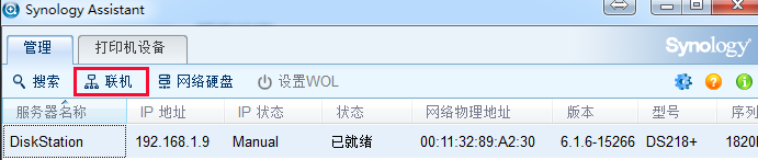

1、在浏览器的地址栏中输入Synology Assistant 搜索到的IP地址,或者在Synology Assistant 中选定你的群晖设备,然后点击“联机”就会在浏览器中打开相应的地址。![群晖入门教程第一节:群晖NAS硬盘及DSM系统安装](http://www.ptyqm.com/wp-content/uploads/2019/04/25069g.png)

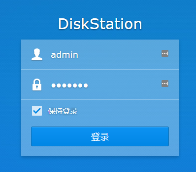

2、按着输入账号密码,登陆到你的群晖设备后台
管理员的账号:admin 密码:(你刚刚安装系统时设置的密码)
![群晖入门教程第一节:群晖NAS硬盘及DSM系统安装](http://www.ptyqm.com/wp-content/uploads/2019/04/25069h.png)

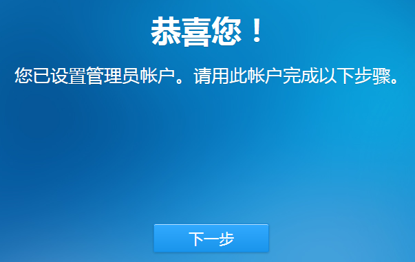

登陆后会出现以下画面,点击下一步
![群晖入门教程第一节:群晖NAS硬盘及DSM系统安装](http://www.ptyqm.com/wp-content/uploads/2019/04/25069i.png)

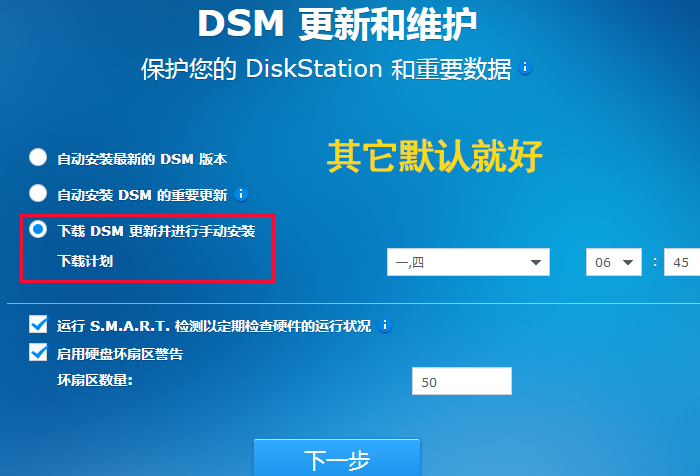

勾选下面红框那一项,其它默认即可。
![群晖入门教程第一节:群晖NAS硬盘及DSM系统安装](http://www.ptyqm.com/wp-content/uploads/2019/04/25069j.png)

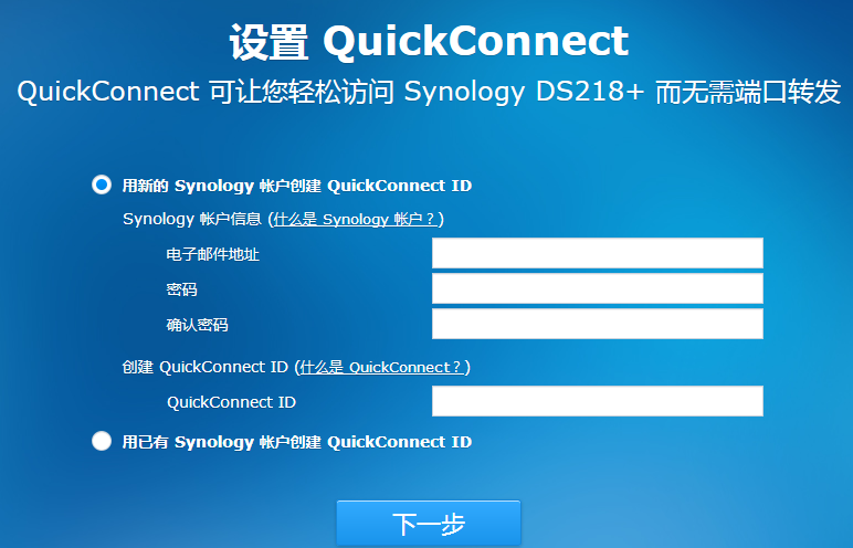

这一步注册一个quickconnect ID
![群晖入门教程第一节:群晖NAS硬盘及DSM系统安装](http://www.ptyqm.com/wp-content/uploads/2019/04/25069k.png)

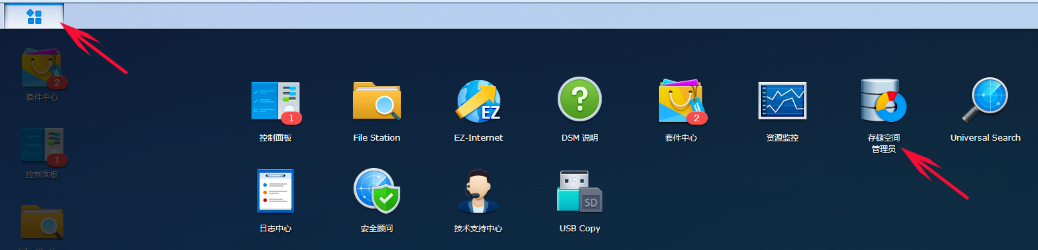

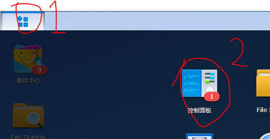

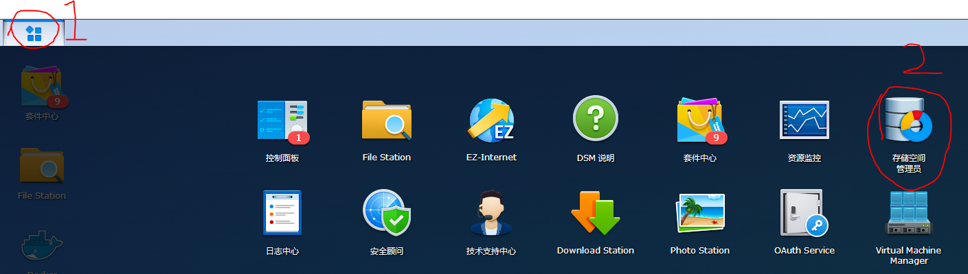

1、点击左上角,在弹出的窗口点击“存储空间管理员”
![群晖入门教程第一节:群晖NAS硬盘及DSM系统安装](http://www.ptyqm.com/wp-content/uploads/2019/04/25069l.png)

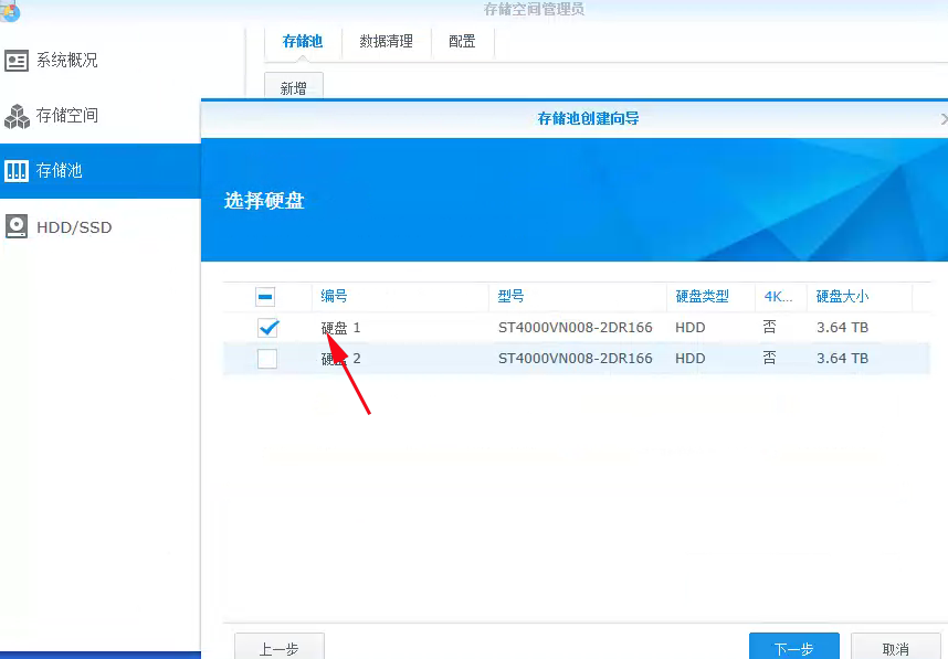

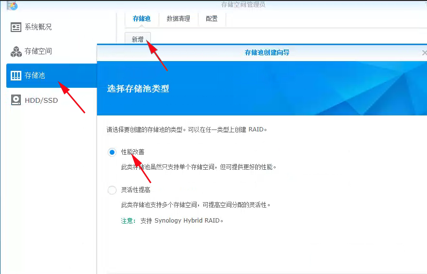

然后依次点击存储池--新增--性能改善,再点击下一步
注:synology hybrid raid这个是群晖的一个raid模式,两个盘就相当于raid1,一个用作备份,两个盘当一个用,容量少一半,所以不需要备份的不要选这一项。有关raid陈列更详细的请看:硬盘“大户”看过来,手把手教你组建 RAID 磁盘阵列 | 晖科技视频
![群晖入门教程第一节:群晖NAS硬盘及DSM系统安装](http://www.ptyqm.com/wp-content/uploads/2019/04/25069m.png)

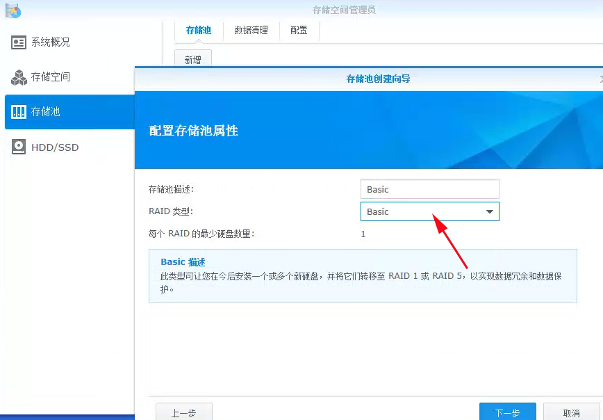

这里不组raid就选择basic,*就是普通模式,所有盘都能用上*,如果组raid就按自己需求来了。然后再点击下一步。
对raid陈列不了解的建议百度多了解了解,看自己是否有这个需求。raid有好多种模式,用得多的就是raid1,这个是用作备份,两个盘当一个用,空间容量只能用一半,用来存重要数据。如果只是PT下载用,完全没必须做raid,用basic模式就好了。

这里如果有多个硬盘,先选择一个,就是一个一个来新增,再点击下一步
![群晖入门教程第一节:群晖NAS硬盘及DSM系统安装](http://www.ptyqm.com/wp-content/uploads/2019/04/25069o.png)

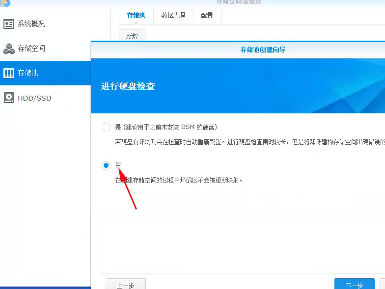

*这一步选“否”,检查硬盘需要很长时间*
![群晖入门教程第一节:群晖NAS硬盘及DSM系统安装](http://www.ptyqm.com/wp-content/uploads/2019/04/25069p.png)

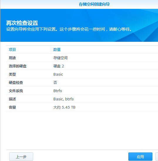

最后点击“应用”
![群晖入门教程第一节:群晖NAS硬盘及DSM系统安装](http://www.ptyqm.com/wp-content/uploads/2019/04/25069s.png)

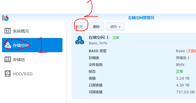

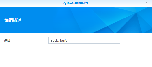

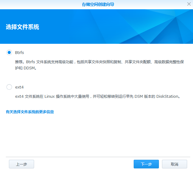

完成存储池新增后,再到“存储空间”那里新增存储空间
![群晖入门教程第一节:群晖NAS硬盘及DSM系统安装](http://www.ptyqm.com/wp-content/uploads/2019/04/25069t.png)
![群晖入门教程第一节:群晖NAS硬盘及DSM系统安装](http://www.ptyqm.com/wp-content/uploads/2019/04/25069u.png)

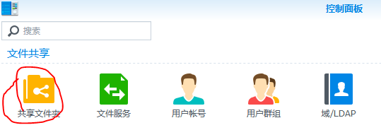

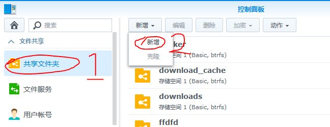

存储空间建好后,再添加共享文件夹,文件夹就是用来存储PT下载的文件,或者你自己要存储的文件,至此你的NAS就可以使用了。
![群晖入门教程第一节:群晖NAS硬盘及DSM系统安装](http://www.ptyqm.com/wp-content/uploads/2019/04/25069v.png)
![群晖入门教程第一节:群晖NAS硬盘及DSM系统安装](http://www.ptyqm.com/wp-content/uploads/2019/04/25069w.png)
![群晖入门教程第一节:群晖NAS硬盘及DSM系统安装](http://www.ptyqm.com/wp-content/uploads/2019/04/25069x.png)
