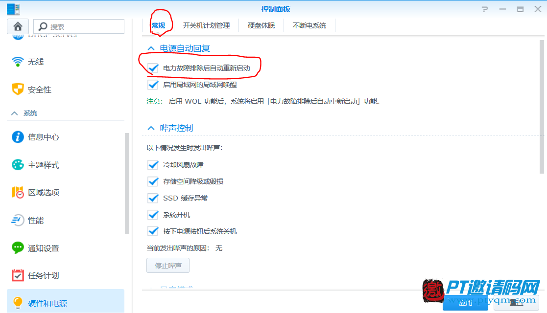

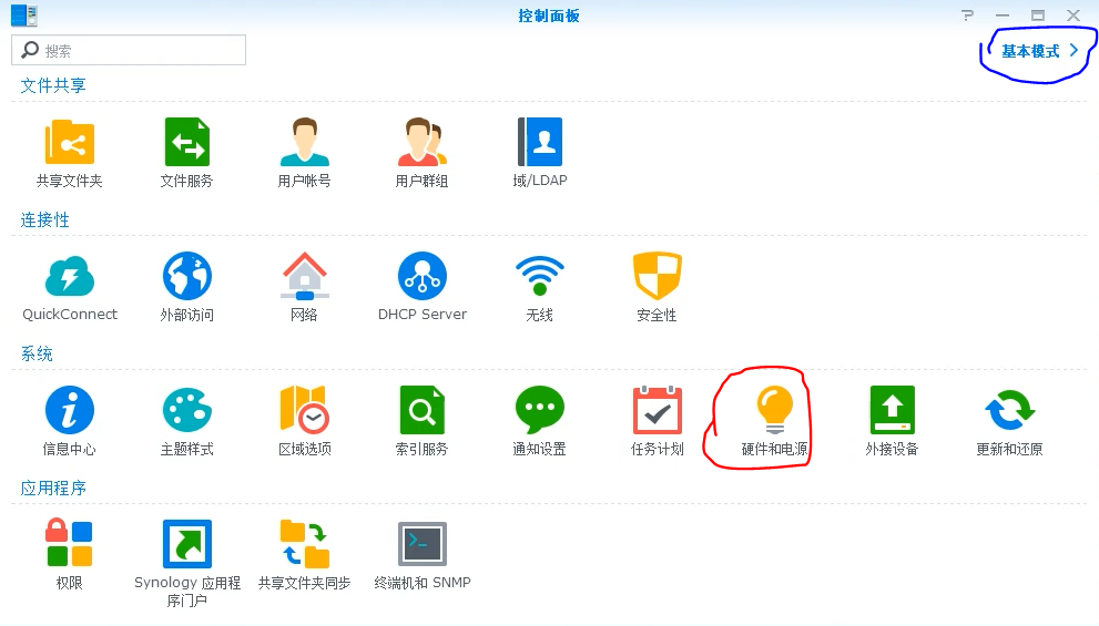

进入群晖的控制面板,点击“硬件和电源”,如果没有这个选项,点击右上角进行模式切换,要切换到高级模式才有这个“硬件和电源”。
然后选择“启用局域网1的局域网唤醒”,上面的“电力故障排除后自动重新启动”意思是突然断电,然后恢复通电后群晖NAS就会自动开机,建议也勾选上,设置好后点击应用。

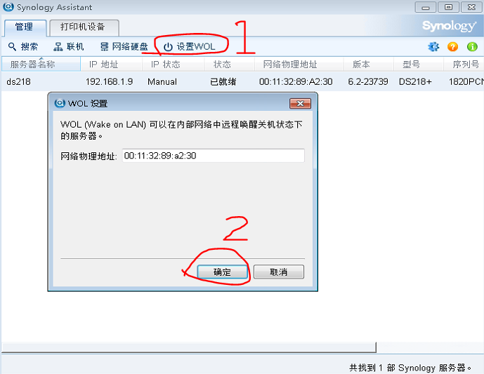

使用唤醒功能要用到Synology Assistant,打开Synology Assistant,按下图设置一下
要唤醒的时候,直接双击服务器名称就行了。如果用手机的话就要安装一个群晖手机助手来唤醒群晖NAS。

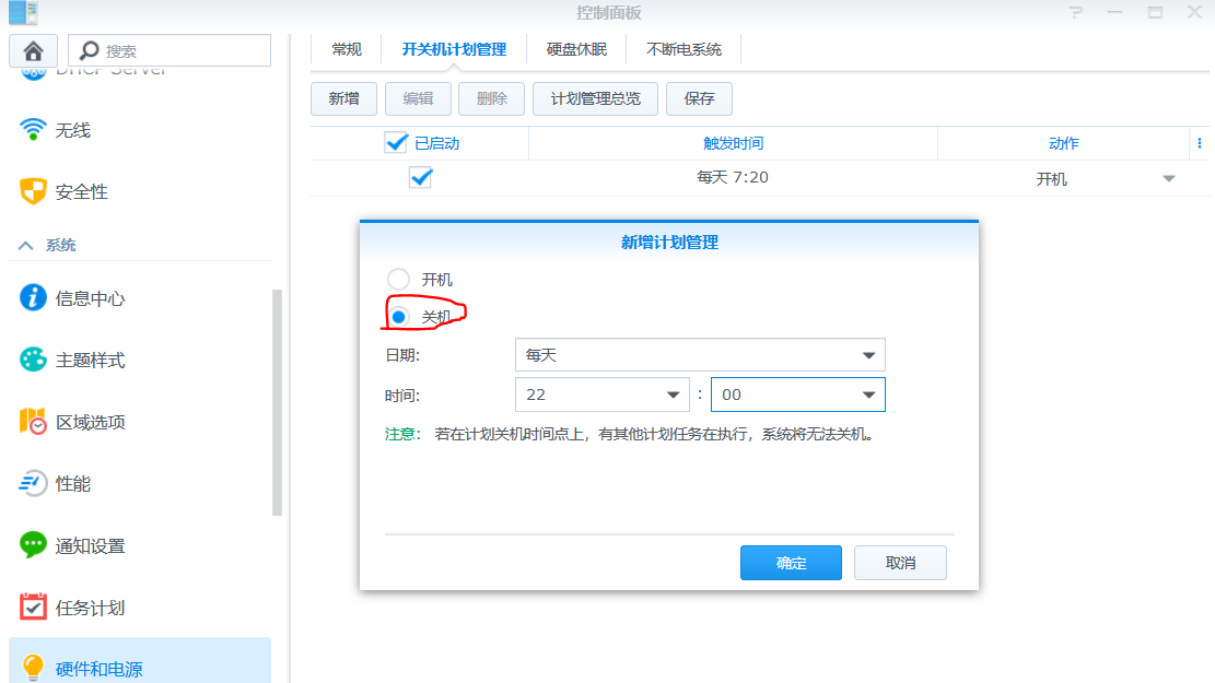

2、定时开关机计划
进入控制面板-硬件和电源,选择开关机计划管理,分别设置开机时间和关机时间即可。

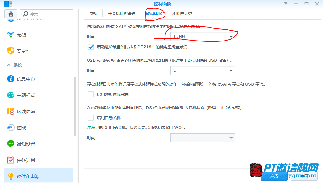

3、硬盘休眠
经常有客户问,我的群晖DS918+有4个硬盘,其中有一个用来PT下载,可不可以只让这一个硬盘运行,其它三个休眠呢?答案是不可以的。硬盘休眠只能是机器里面所有硬盘整体休眠,不管你的是2盘位的218+还是更多盘位的DS1819+等,都只能整体一起休眠。这是因为群晖系统在读写硬盘的时候,所有硬盘都会去读写的。
设置也很简单,就设置硬盘闲置多长时间进入休眠就行了。还有最下面的“启用自动关机”意思是硬盘休眠多久后自动关机,可以根据自己需要设置。
最好把时间设置长点1小时以上!
具体可以参考官方说明:https://www.synology.cn/zh-cn/knowledgebase/faq/568
如果设置了的休眠时间太短,这样只要有一点数据流就会唤醒,这样频繁在唤醒和休眠中切换,会让硬盘通电次数增加,这样反而对硬盘不好了,设置休眠的话建议把时间修改为1个小时以上。如非长时间不用机器,不建议设置休眠,硬盘经常启停对硬盘反而不好。
是不是设置休眠后硬盘就一定会按设置的时间进入休眠呢?事实上并没有那么简单,很多时候我们发现我们的硬盘一整天都没休眠,但自己明明没有运行什么套件。比如外接了外置usb设备,如移动硬盘、U盘,或者安装了迅雷等,都会导致硬盘不会进入休眠状态,硬盘休眠的影响因素比较多。
