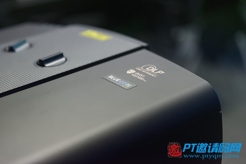

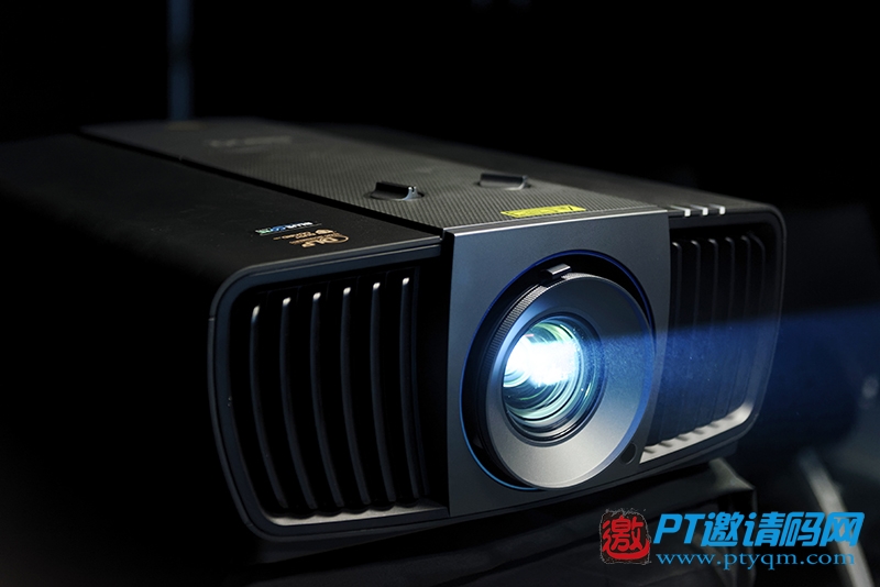

在机身的右上方可以清楚看到L6000与明基以往机型两个不一样的技术核心BlueCore激光光源与Dust Guard专业防尘系统

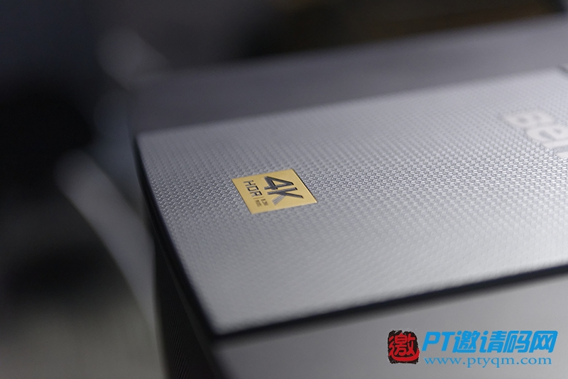

![【测评】展现力量的意义,来自激光的强力进化 BenQ(明基) L6000 4K投影机](http://www.ptyqm.com/wp-content/uploads/2019/09/1568187814986374.jpg "\")
从机身中的4K HDR的标识表明了L6000采用了UHD 4K的显示核心解决方案

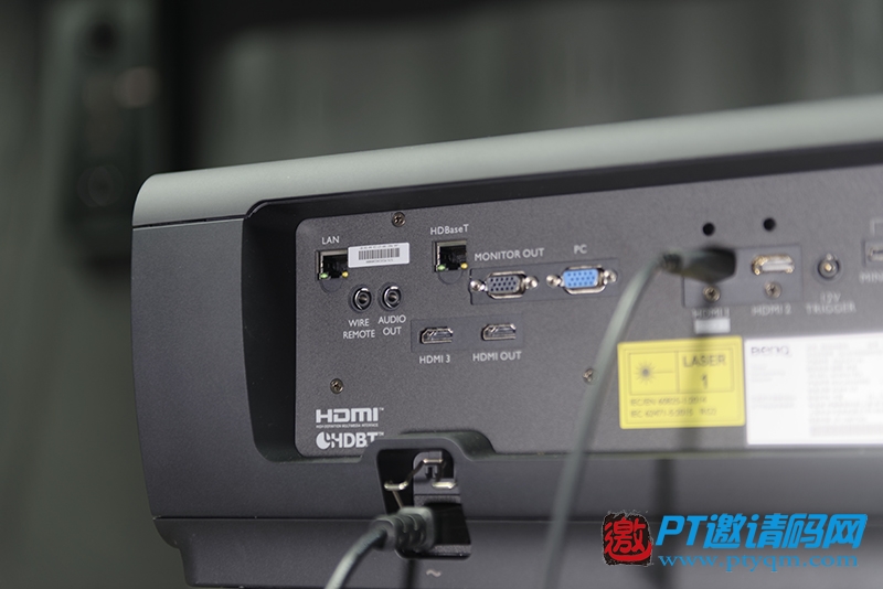

机身侧面的I/O端口非常丰富,除了特别的3入1出的HDMI接口配备之外,还支持网线传输的HDBaseT接口

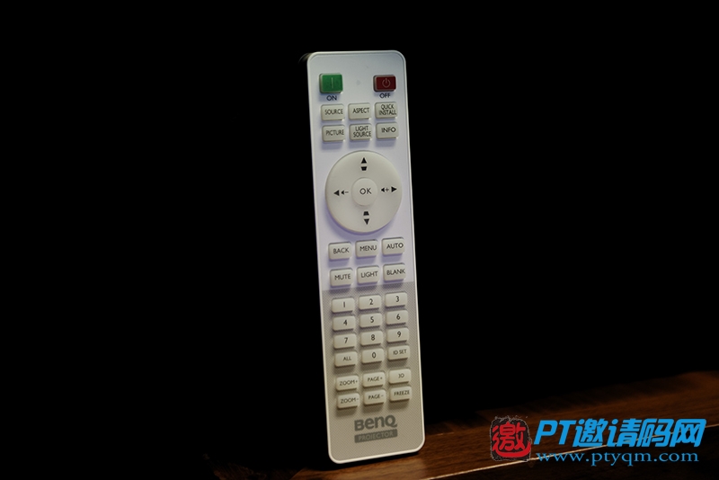

![【测评】展现力量的意义,来自激光的强力进化 BenQ(明基) L6000 4K投影机](http://www.ptyqm.com/wp-content/uploads/2019/09/1568187829623023.jpg "\")
与庞大机身相比,拿起来十分顺手的带背光功能的遥控器
沿用成熟的专业外形设计,值得关注的BLUE CORE LASER与DUST GUARD
如果你一直都有留意近年来明基的家庭影院投影机系列,就一定不会忘记W11000与X12000的经典造型,而这次在L6000上依然看到这种在散热与运行噪声之间取得不错平衡的机身设计。在机身之中的核心显示部分,L6000采用了中高端的0.66英寸的单片式DLP 4K UHD的解决方案,透过XPR技术让400万微镜结构的DMD芯片可以实现3840×2160的UHD4K画面分辨率,画面像素达到了CTA(美国消费技术协会)超过800万像素的UHD标准。

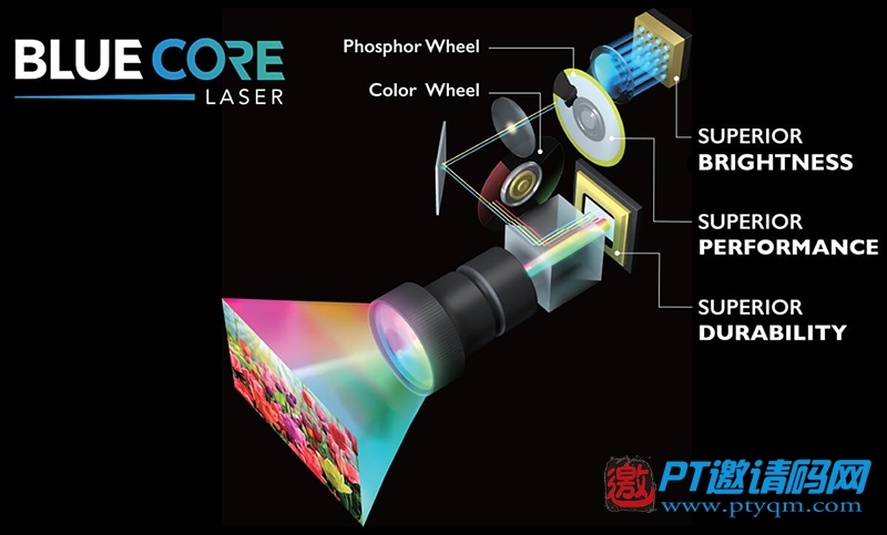

以蓝色激光为核心,采用Phospher Wheel(荧光色轮)与RGBY(红绿蓝黄)四段色轮的BLUE CORE LASER激光光源技术结构图

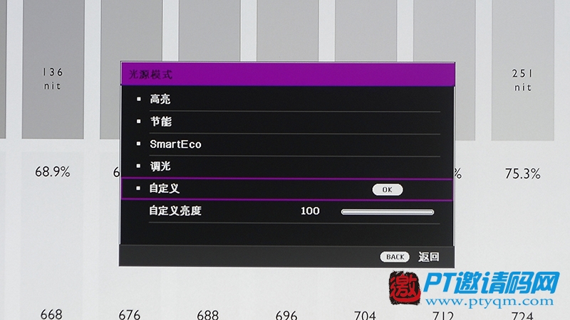

按照我们以往的经验,明基都习惯在机身的上方用Logo标识投影机的核心技术,而在L6000上面,我们就看到了全新的BLUE CORE LASER与DUST GUARD pro两个logo。这也正好反映出L6000所采用的两项关键技术。我们先来讲讲BLUECORE LASER激光光源技术,从技术的角度来看,它属于激光荧光光源技术,由于激光光机引擎几乎零偏差精准进入镜头光机系统,有效地提高了光线利用率,使得L6000的光输出能够达到4200流明。L6000在色轮方面采用了双色轮技术,包括了Phospher Wheel(荧光色轮)与RGBY(红绿蓝黄)四段色轮,透过红色、绿色、蓝色与黄色区段的精准混合,达到更佳均衡的色彩重现。L6000所拥有的4200流明的光输出实际可用率很高,在投射130英寸1.0增益白幕的情况下,在没进行色彩校正之前就已经能够达到58.3fL的画面中心亮度,即使在调校后仍然能够获得接近50fL的画面亮度表现,满足ISF所推荐的家庭影院投影机在HDR状态下亮度建议标准(30-60fL)。除了画面亮度方面的优势,激光光源相比常规的高压汞灯还有着更长的使用寿命,20000小时基本上可以让普通用户实现正常使用条件下无需更换灯泡的使用需求。
DUST GUARD pro专业防尘保护系统是L6000的另外一个重要的性能特点,凭借着全密封的激光模组与封闭的光引擎,可以有效保护DMD芯片、色轮模块、激光光源以及其他光学元件,再加上先进的冷却系统,一组液冷散热系统保护BLUECORE LASER激光引擎与DLP引擎,另一组热管散热系统则负责DMD芯片的散热,再配合多个嵌入式的热敏传感器即时检测BLUE CORE LASER激光引擎周围的温度,自动控制风扇转速,既能保证散热也可有效控制运行噪声。

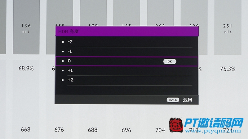

![【测评】展现力量的意义,来自激光的强力进化 BenQ(明基) L6000 4K投影机](http://www.ptyqm.com/wp-content/uploads/2019/09/1568188061751841.jpg "\")

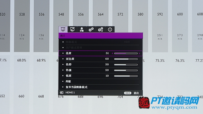

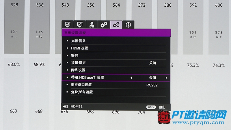

当启动了HDR工作状态,在画面高级调校功能之中将会看到HDR亮度调校选项,可以实现五档HDR亮度的调整

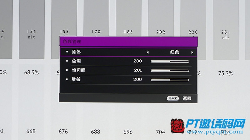

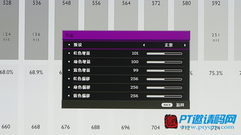

两段式的灰阶白平衡调整功能与6色色彩管理系统

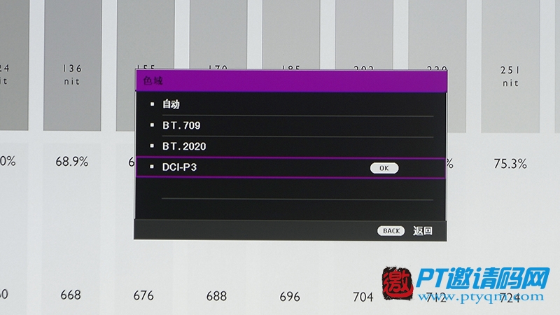

![【测评】展现力量的意义,来自激光的强力进化 BenQ(明基) L6000 4K投影机](http://www.ptyqm.com/wp-content/uploads/2019/09/1568188083199448.jpg "\")
在色域选择上,提供了三种不同的选项,包括BT.709、BT.2020、DCI-P3,尽量L6000色域范围还没达到DCI-P3,但选择BT.2020色域会比DCI-P3画面来得浓艳

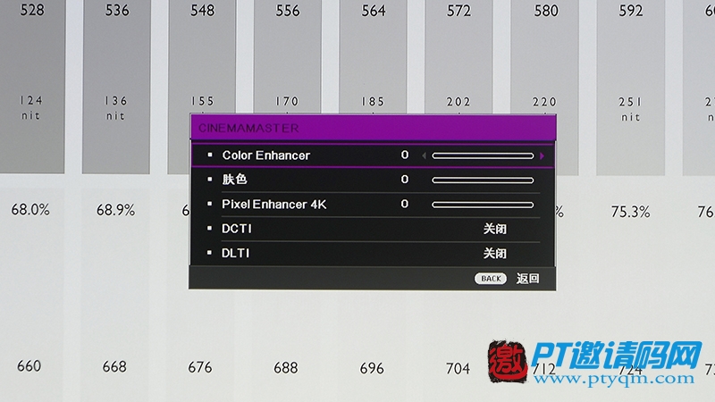

CINEMA MASTER菜单是明基所赋予投影机的一种数字影像优化功能,包括色彩、肤色与细节增强

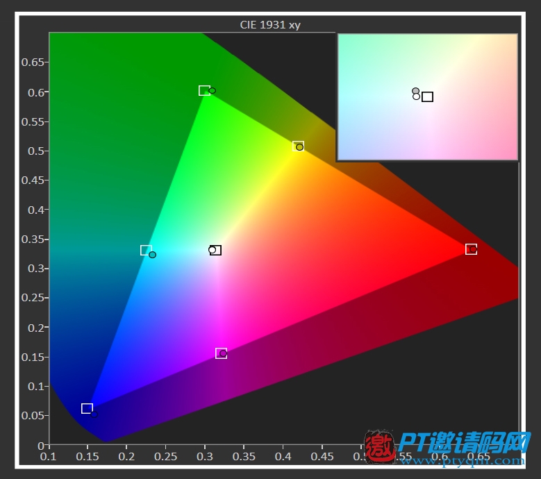

测试4K SDR状态下的Cinema影院模式的默认色域表现,此时整体色域略大于BT.709

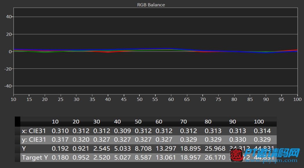

再看看4K SDR状态下,调整完灰阶白平衡的整体灰阶表现,过渡十分平稳,且基本上都达到了D65

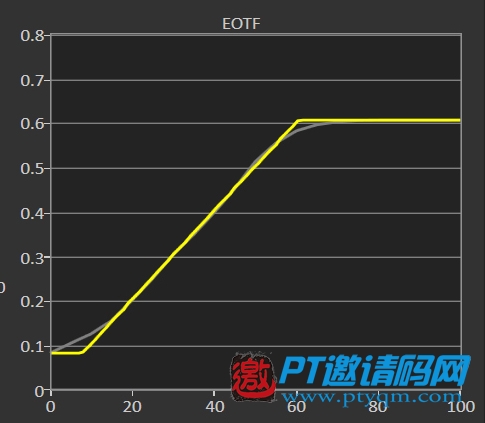

观察4K HDR状态下的EOTF曲线的吻合度,整体贴合度很高,特别是在50%以下的灰阶能够达到ST.2084的标准

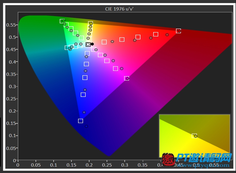

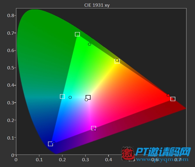

![P3 GANNUT.jpg](http://www.ptyqm.com/wp-content/uploads/2019/09/1568188216571318.jpg "\")

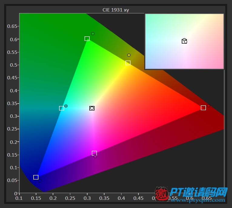

最后再来看看,4K HDR状态下的色域表现,L6000能够达到CIE1931色度图下DCI-P3色域的82%左右的范围

除了亮度方面的表现之外,更多影音爱好者关心的是L6000色彩还原方面的能力。为了更好地摸索L6000的灰阶与色域表现,我们特别采用了Calman专业视频调校软件,搭配高精度色度计与分光计对其进行测试分析与调校。首先,我们来看看在HD高清Rec.709色域方面的表现,从Calman测试软件所得出的结果可以看到,经过调校后的灰阶白平衡,基本上维持了极低的误差,大部分灰阶段的白平衡都达到了D65的标准,而Gamma方面则在10%-80%主要区间中的灰阶段都可以贴近于BT.1886的标准。色域方面,经过调校后的色域范围基本上能够与Rec.709标准重合,只在绿色、蓝色与青色方面有极小的偏差,整体表现十分出色。再来看看L6000在4K HDR10方面的表现,首先凭借着相当高的画面亮度以及出众的高光细节呈现,其EOTF曲线能够与ST.2084标准在50%灰阶以下基本重合,而色域表现上,经过调校后的色域范围可以达到DCI-P3(CIE1931色度表)标准的81.78%。尽管不算太高,但考虑到突出的画面亮度表现,这样的色域表现还是令人接受的。
