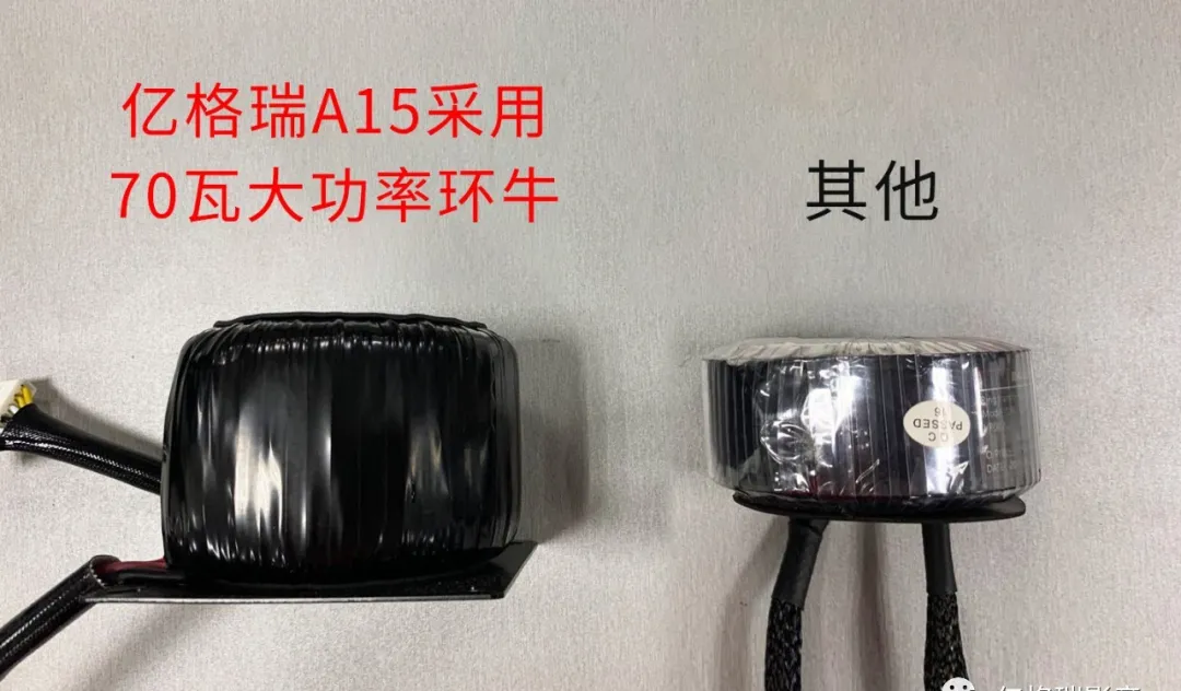

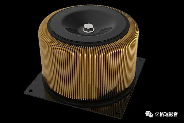

在构思A15初期阶段,我们首先就确定要在机械结构允许的范围内,尽可能的配备大功率的变压器。而最终,我们选用高达70瓦的音响专用纯铜进口矽钢片大功率环形变压器,成为它的动力之源。
拆机实拍,A15电源明显比其他的要大一圈。
环形变压器(下称:环牛)漏磁小、效率高,是被公认与音响设备很搭的供电方式之一。大功率的环牛为整机提供超出期望的充沛动力,杜绝“底气不足”的情况。充足的供给还能让供电变得稳定,延长元器件的工作寿命,也使得机器的软硬件工作都更为稳定。

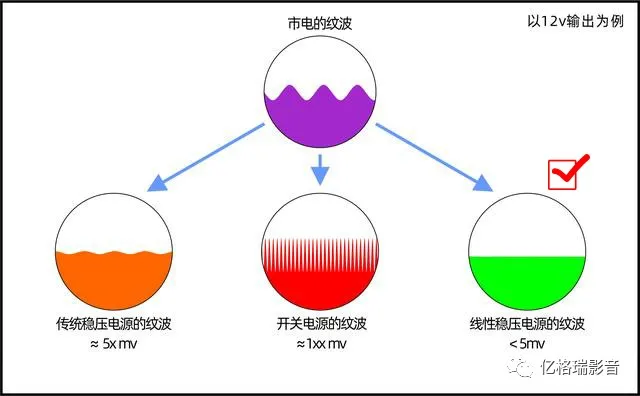

当然不是,功率充沛了,还要尽可能的减少电源的纹波。
比如唱歌好听的人气息控制的比较好,能准确的表现细微的声音。电源也一样,如果电源中的纹波大,会让信号受到干扰,原本平滑的信号出现毛刺,细微信号被覆盖,表现出来就是声音和画面的细节丢失,甚至产生可以看到的噪点和可以听到的噪音。
A15采用了极高稳定性的线性稳压电路,这是目前公认的稳定、波纹极小的供电方式。当然其代价就是会产生较大的热量,以及较高的成本投入。
对于前者,我们设计了巨大的散热片以及散热风扇。对于后者,为了效果,投入是必要且值得的。实际上,在样机测试的时候,我们没有在A15上听到任何底噪,就像没有开机一样。
线性电源的波纹是最小的

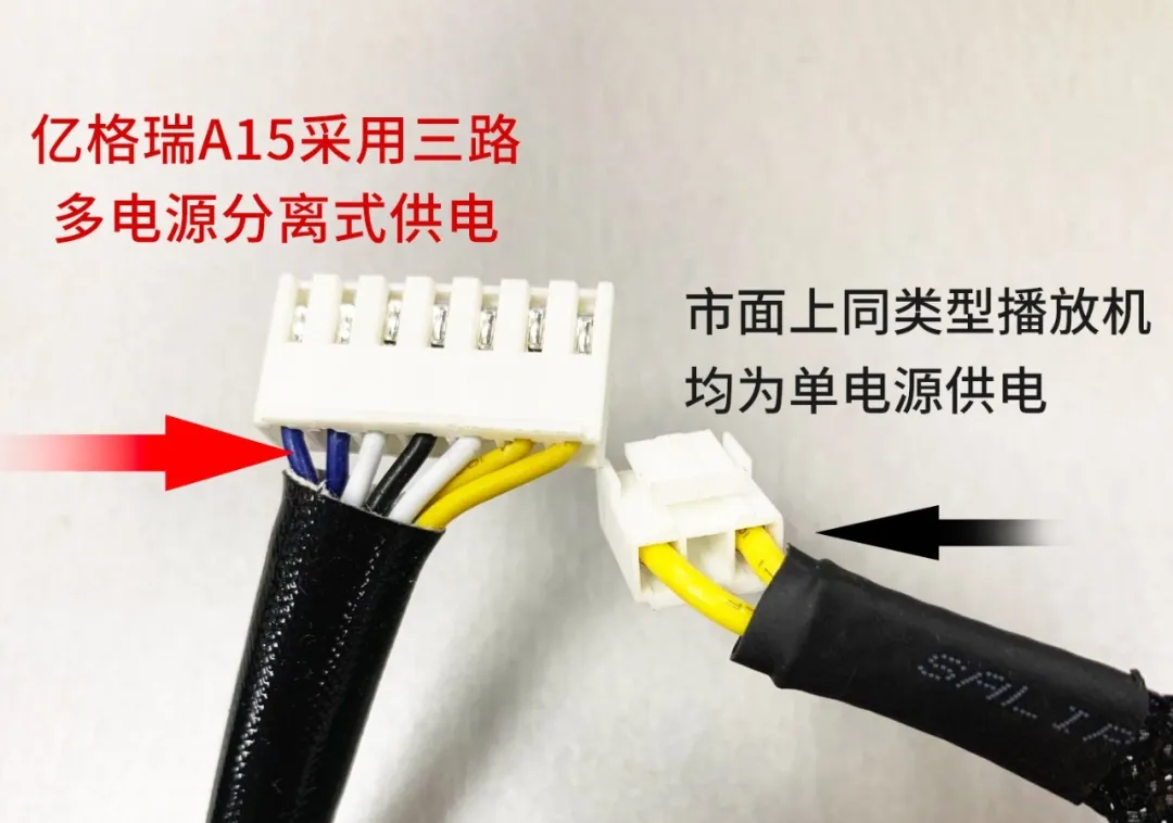

但还没有结束,A15采用的是三路电源分离供电的设计,也就是说我们将数字电路、模拟电路和DAC电路三个部分分别设计了完全独立的供电电路。
其他不是独立供电的机型上,某一部分的电源需求引发的电源波动(例如硬盘读写时候对电源的影响是极大的),势必会影响到其他部分电路的供电,牵一发而动全身,从而使得整机的表现不如人意。
而独立供电的设计,并不会产生这种情况,各部分电路之间的供电互不影响,其间的干扰降低到了最低程度。大功率环牛配合线性电源还是三部分独立供电,这是在同类型的影音播放器上从未见到过的设计。
单电源供电会相互干扰

多电源供电各部分独立,互不干扰
而经过上面的这一系列努力,让我们在A15上得到了同类型产品中已知的最高量级的信噪比、声道分离度和低失真度。

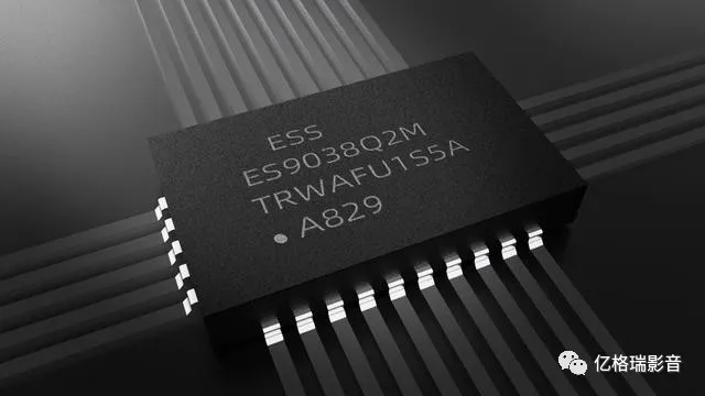

目前市面上能够生产DAC的厂家有很多,各种性能档次的都有。不过受到广泛关注和被大家所认可的品牌中 ESS Technology 是名列前茅的。由其设计的DAC芯片规格极高,被很多人所追捧。
我们在这方面丝毫不含糊,为A15用上了ESS公司的旗舰产品ES9038Q2M,一颗属于SABRE系列,专注于专业发烧友市场的DAC芯片。
能不能用好这颗DAC呢?其实,对于亿格瑞来说在用好ESS芯片性能上有着不可比拟的优势!亿格瑞的CTO(首席技术官)陈勇先生,在创办亿格瑞公司之前,曾长时间就职于ESS公司,担任ESS大中华区的技术领头人!亲自带领技术团队将ESS的产品应用于各种需求之中。
亿格瑞CTO曾任ESS公司大中华区技术Leader
所以,我们在使用ES9038芯片的时候,得到ESS公司从上到下最为深入、最为直接的支持。A15音频部分的每一颗元器件的选择、每一条线路的排布,每一个寄存器的设置,亿格瑞团队与ESS团队都反复参详、调试,做了最优化的设计。
A15借助ESS公司强大的原厂原设计级技术支持和全面的实验室配合,使得这一颗芯片得到了前所未有的发挥。这也就造就了A15这个机型足以傲视同品类的音频表现。在此,我谨代表亿格瑞团队,对ESS团队表示最诚挚的感谢,感谢兄弟们的支持!

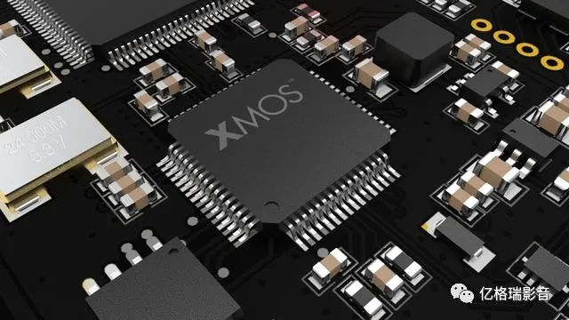

首先,我们在A15中采用了专为音频应用而设计的XMOS芯片,然后配合新研发的音乐播放器软件,可以绕过安卓的这个“巨坑”,实现突破安卓48K的限制,输出高取样率的音频。
绕过安卓以后,我们实现了高达768K/32Bit的PCM格式输出和支持到DSD512的DSD输出,最大幅度的保留了高清音频的效果。此举,让我们能够将高清音频的数据异步输出(这里就不解释什么叫异步了,总之你只要知道异步比同步更好即可)给XMOS芯片,然后再给到DAC芯片进行解码。

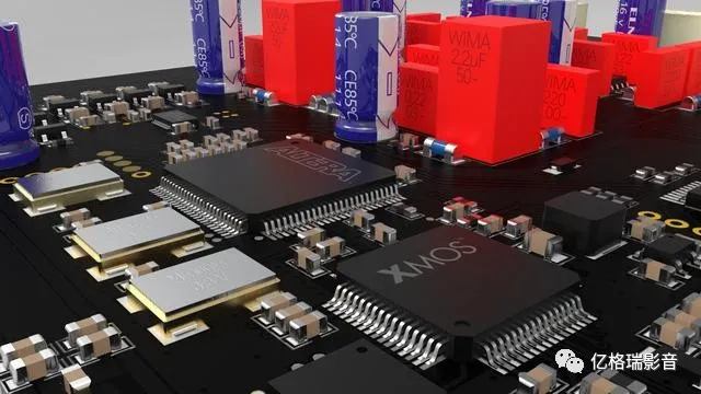

但我们并不满足于此,我们还设置了三颗10ppm的高精度有源晶振,两颗晶振分别对应于44.1K和48K及其衍生频率的音频信号处理提供高精度、高稳定的同步时钟,另一颗为XMOS提供工作时钟。
XMOS将处理完毕之后的数据经过我们增加的CPLD芯片及专门编写的程序优化处理之后再输送给ES9038,让其工作在效果最好的同步模式,这样就避免异步模式(ASRC)下的抖动导致的音质劣化。
有的人可能认为在极简化设计的情况下,只需要一颗ES9038就可以发出不错的声音,至于什么XMOS、CPLD和高精度晶振统统可以省掉。但是,我们坚持在A15上使用了这些芯片,都是为了实现更快、更高、更强的目的,一切为了音质表现而努力。
