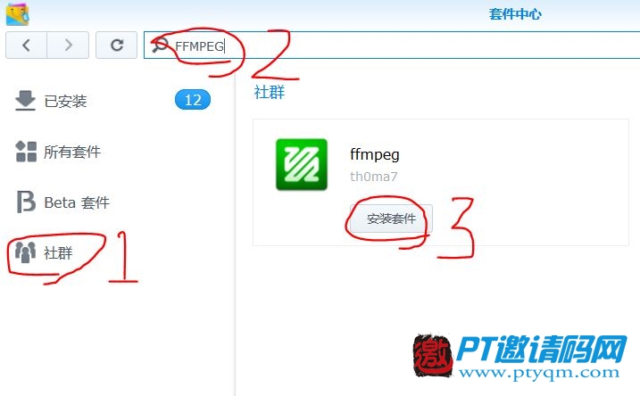

安装上面的套件源后,在套件中心会出现一个【社群】,里面有很多第三方套件,包括ffmpeg。在搜索框搜索“ffmpeg”,然后点击安装套件。由于是第三方的套件源,下载比较慢,安装过程可能比较长,甚至可能一次安装不上,可以多尝试几次,本人三次才安装成功。安装完成后DTS音轨的视频就可以正常播放了。
![](http://www.ptyqm.com/wp-content/uploads/2020/07/26719c.jpg)

2:在套件中心里安装ffmpeg(我目前安装的版本是4.2.1-23)
需要留意的是,不用手动安装ffmpeg,而是要在套件中心的“设置”-“套件来源”里面新增SynoCommunity的社群。
然后在套件中心的最左边就会出现“社群”,然后在“社群”里搜索ffmpeg,然后点击安装即可。
