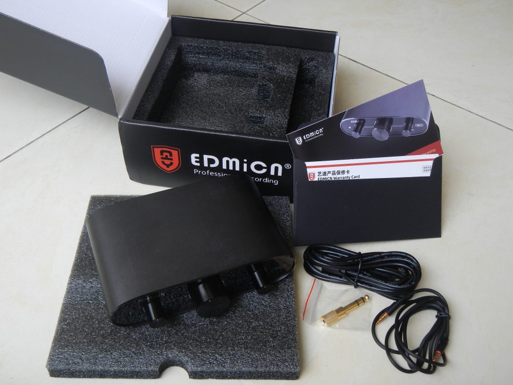

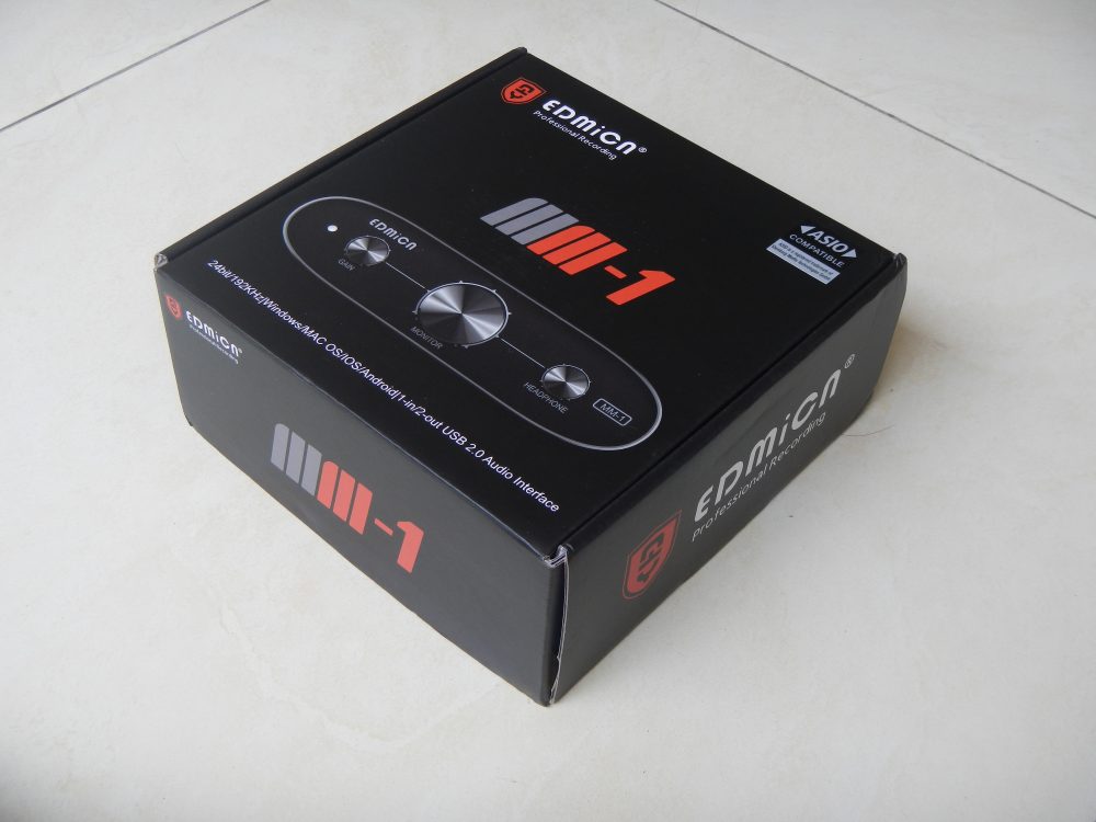

由于之前买过艺迪公司的一款ed206入门级话筒放在家里录音玩,加了公司售后问了几个问题,结果被邀请对他们新出的一款入门级专业声卡进行试用。中间有点小波澜,不过本着一贯到底的作风,还是将这篇文写完吧。不啰嗦,开箱!![](http://www.ptyqm.com/wp-content/uploads/2020/07/DSCN2271.jpg)
包装盒中规中矩

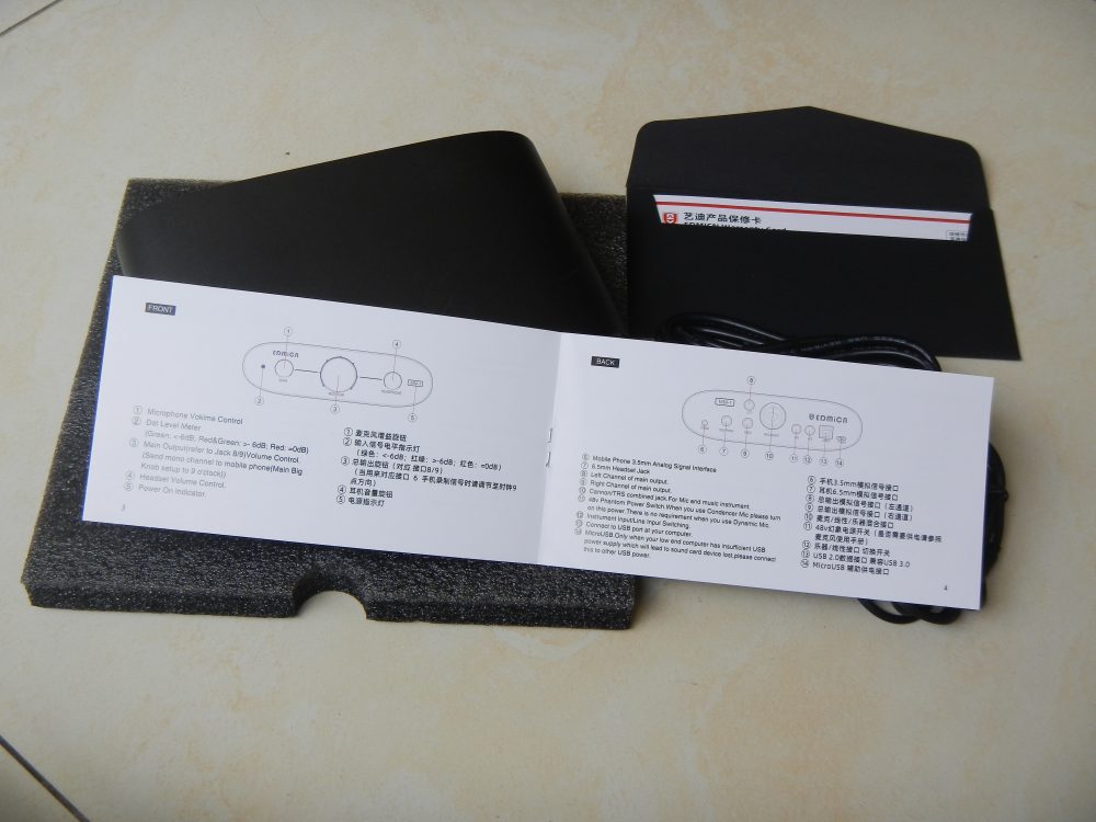

![](http://www.ptyqm.com/wp-content/uploads/2020/07/DSCN2272.jpg)
可能工程机的原因,除了主机外,其它的东西确实简洁,也好,刚够用就行。推行简洁主义的我对此认可。

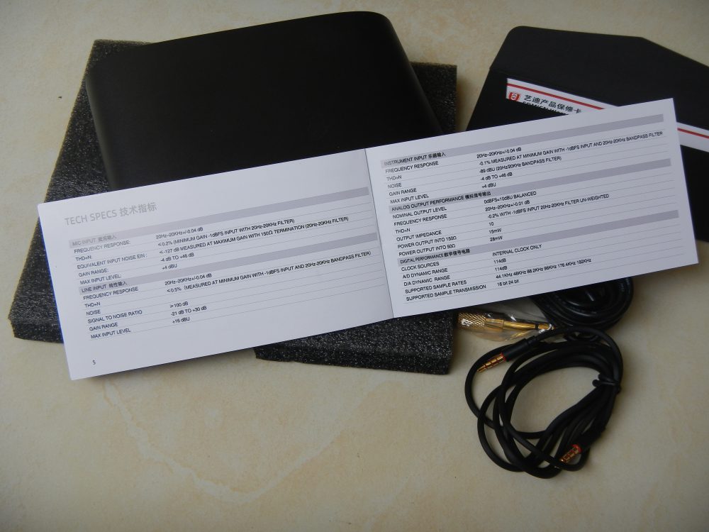

![](http://www.ptyqm.com/wp-content/uploads/2020/07/DSCN2275.jpg)
说明书也够简洁,也是,专业的东西写多了,一般人看不懂,懂的人不用多啰嗦,把参数标好就行了。

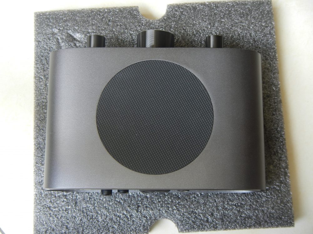

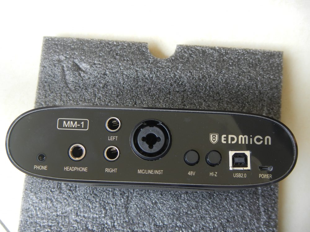

不多说,曝主机三维照。
![](http://www.ptyqm.com/wp-content/uploads/2020/07/DSCN2276.jpg)
咦……

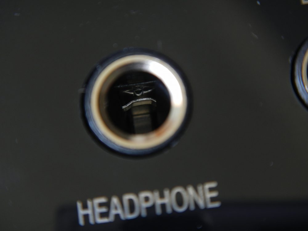

![](http://www.ptyqm.com/wp-content/uploads/2020/07/DSCN2282.jpg)
触点居然没有镀金,好吧,我吹毛求疵了。不过对于入门级的声卡来讲,镀金是专业的一种标签。建议批量生产时没必要省这成本。

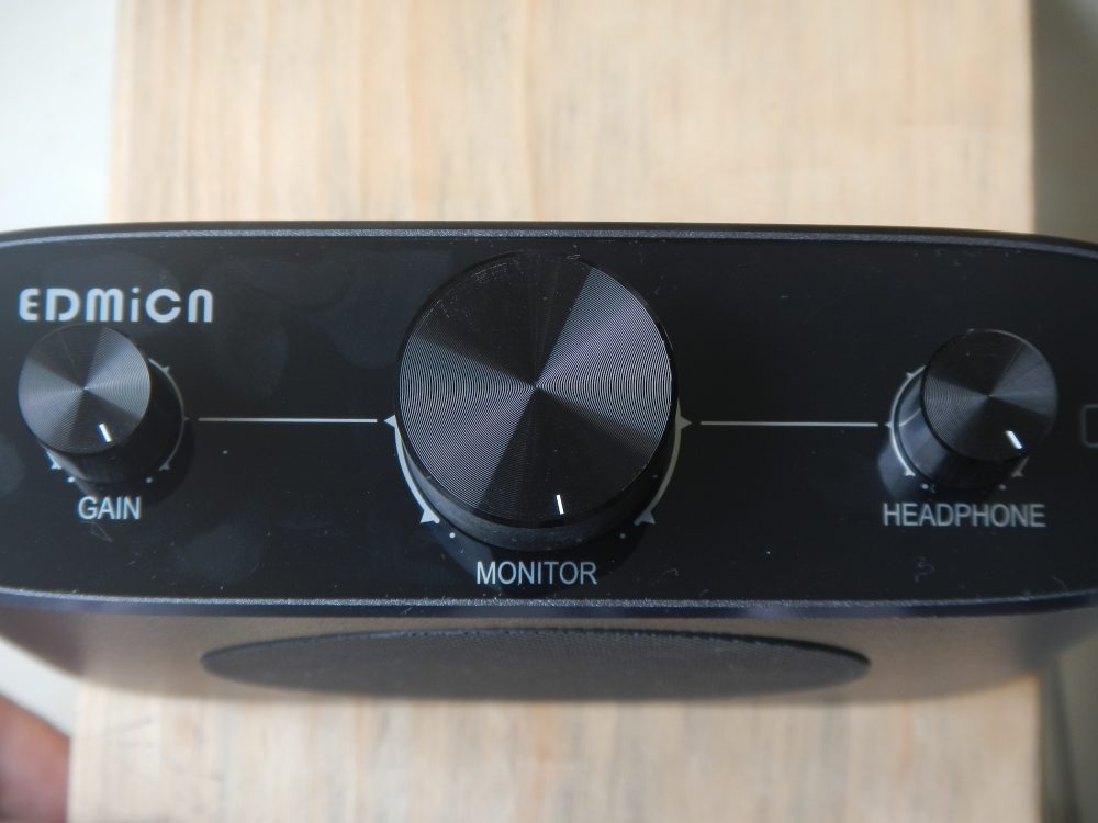

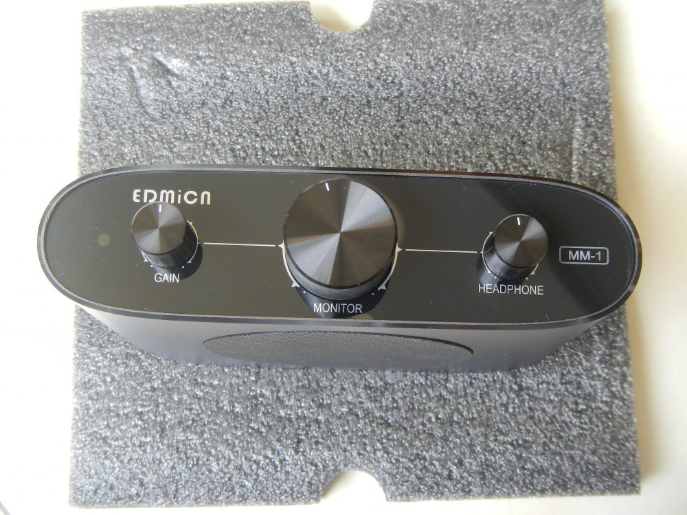

![](http://www.ptyqm.com/wp-content/uploads/2020/07/DSCN2283.jpg)
这三个简洁的旋钮旋动时阻尼很轻,比较顺手,但又有个小毛病难道都被我发现了,主旋钮刻度未完全对齐,完美主义者心一突……希望是个案。

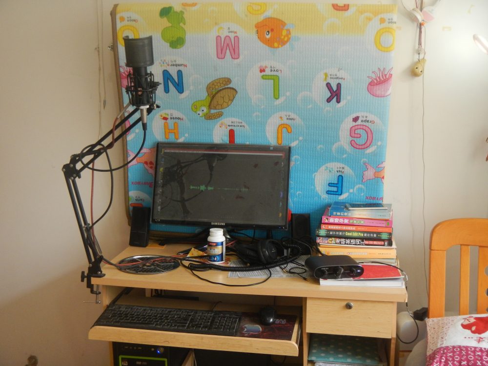

![](http://www.ptyqm.com/wp-content/uploads/2020/07/DSCN2303.jpg)

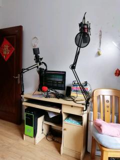

家里就剩这一只麦了,对,没错就是他们家的ed206。本来架右边的isk RM10和icon外置声卡被朋友借录音去了。
![](http://www.ptyqm.com/wp-content/uploads/2020/07/n_v245cfc6342c50433ab6ec8d9f7333df6f.jpg)
还好之前有拍,有图为证。中央是一杂牌的小电容麦。

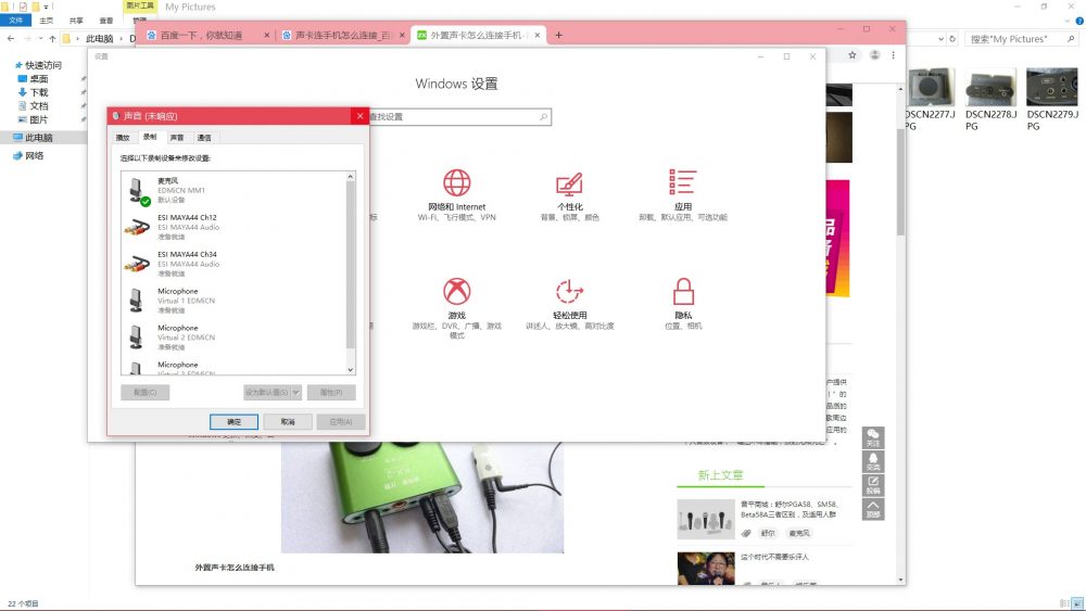

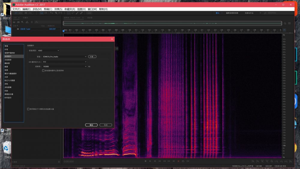

好吧,安装驱动,开机测试吧。咦,怎么AU加载驱动这么慢,难道是AU的原因,让我看看系统自加载,换一个默认设备。结果……
![](http://www.ptyqm.com/wp-content/uploads/2020/07/%E7%B3%BB%E7%BB%9F%E9%9F%B3%E9%87%8F%E8%AE%BE%E7%BD%AE%E4%B9%9F%E5%B8%B8%E5%B8%B8%E5%8D%A1%E6%AD%BB.jpg)
一样卡死半天(未响应),半分钟后正常。估计驱动还存在些问题,因为听说驱动是国产公司做的。我向来不殚以最坏的想法来评价国产软件,但用了这么年的软件,国产软件还真让我爱不起来,像我们单位工作上要用的一些报数据的软件,直接用到想哭。只能说,加油吧,你们还有很长的路要走。换回我的MAYA44驱动,秒加载,所以,再次说明……

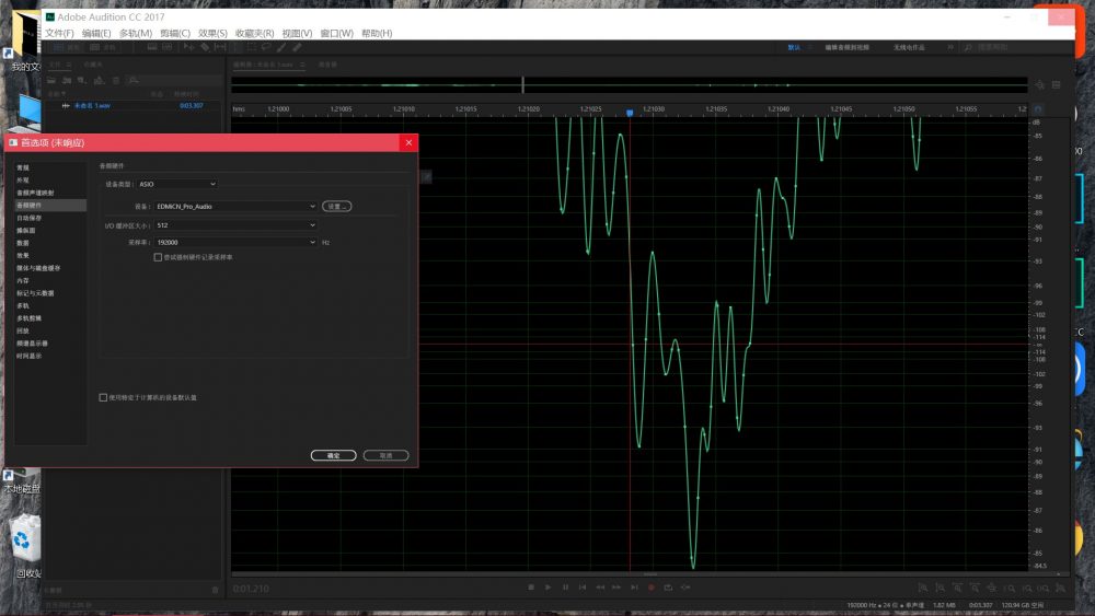

好吧,是驴是马,还得拉出来骝是吧。直接上极限测试,192KHz/24bit采样……
![](http://www.ptyqm.com/wp-content/uploads/2020/07/192000%E9%87%87%E6%A0%B7AU%E5%AE%B9%E6%98%93%E5%8D%A1%E6%AD%BB.jpg)
这驱动,真的卡。而且不知是我老爷机配置低了还是USB传输跟不上,延迟不是一般的大。(后来和官方工程师沟通,得知驱动还在完善中,希望快点,不然这么高的标称素质不是干看么。)
![](http://www.ptyqm.com/wp-content/uploads/2020/07/192000%E9%87%87%E6%A0%B7%E5%BD%95%E9%9F%B324%E4%BD%8D%E5%9B%BE.jpg)
看一下标称是虚是实,24位采样点有位于96分贝内的点,应该没有问题。
![](http://www.ptyqm.com/wp-content/uploads/2020/07/192000%E9%87%87%E6%A0%B7%E5%BD%95%E9%9F%B3%E9%9F%B3%E9%A2%91%E5%9B%BE.jpg)
泛音到了96000Hz,懂看频谱的一眼就知,上面的频段不是噪音,也不是做出来的,是真实的自然泛音。看来参数没有虚标。
