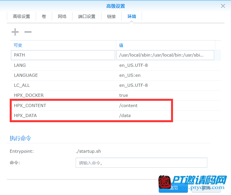

返回到创建容器选项菜单,点击添加文件夹,选择本地content文件夹,在装载路径中输入/content;同样选择本地data文件夹,在装载路径中输入/data。核对一下环境选项卡中是否有 HPX_CONTENT和HPX_DATA两个环境变量,并确认其对应的值分别是/content和/data,如没有请添加。

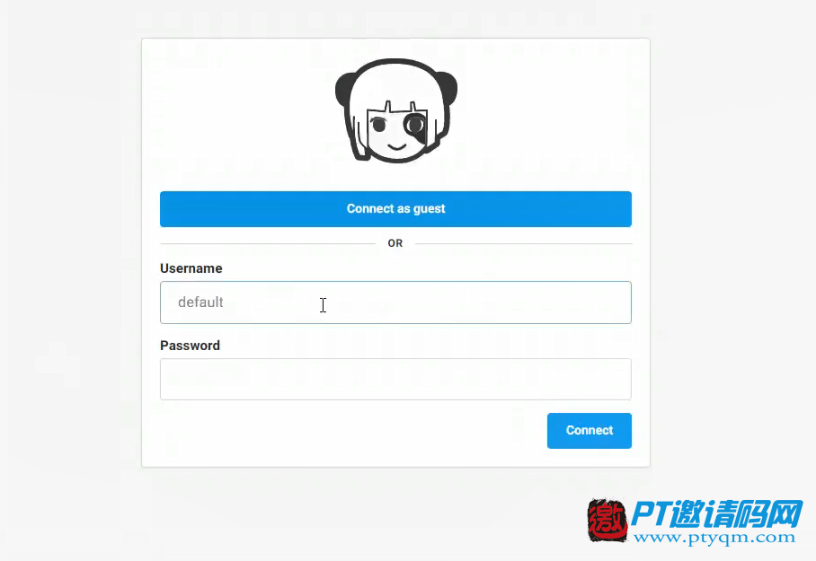

设置完成后,就可以下一步,应用并启动了。等待一小段时间(待服务正常启动),在浏览器地址栏输入NasIP:6070,即可进入登录界面,此时默认用户名是 default,不输入密码可直接进入。进入后发现是空的(因为没有导入文件),而且界面整个也是英文的,下面来介绍汉化步骤。

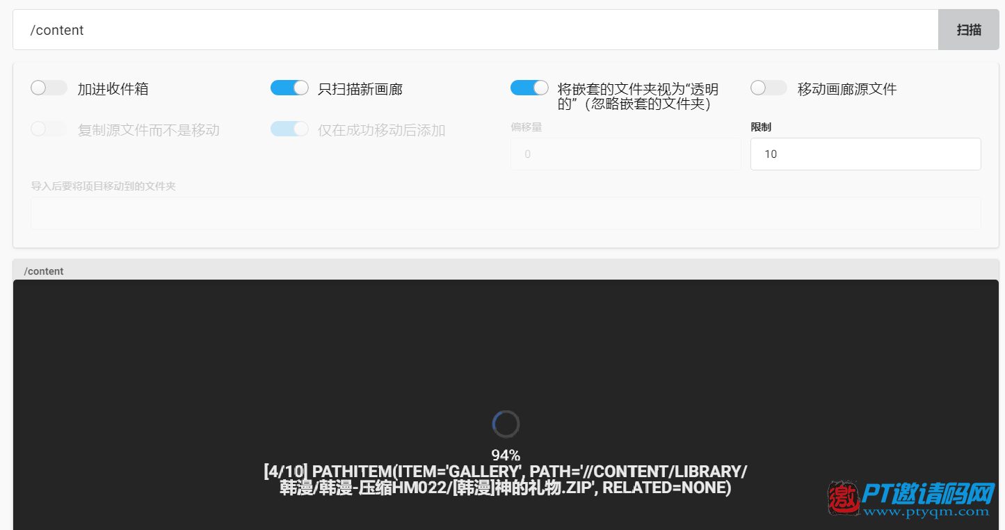

7> happypandax可以手动添加漫画,也可以从网上下载,但这两个目前都没试用,就不展开讲了,我主要用到的还是管理手头已有的漫画功能。首先将漫画文件整理好后存入content文件夹,在web端,进入scan选项卡,在目录中输入/content 然后点击扫描,如果漫画文件较大,建议可先限定10本漫画,扫描完先看看效果,如果效果可以再进行全局扫描。

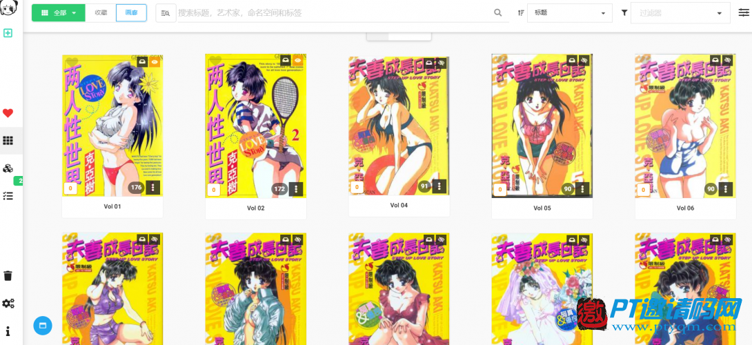

看一下最后扫描导入后的效果,封面也自动读取了,效果还不错。
![](http://www.ptyqm.com/wp-content/uploads/2020/08/55.png)

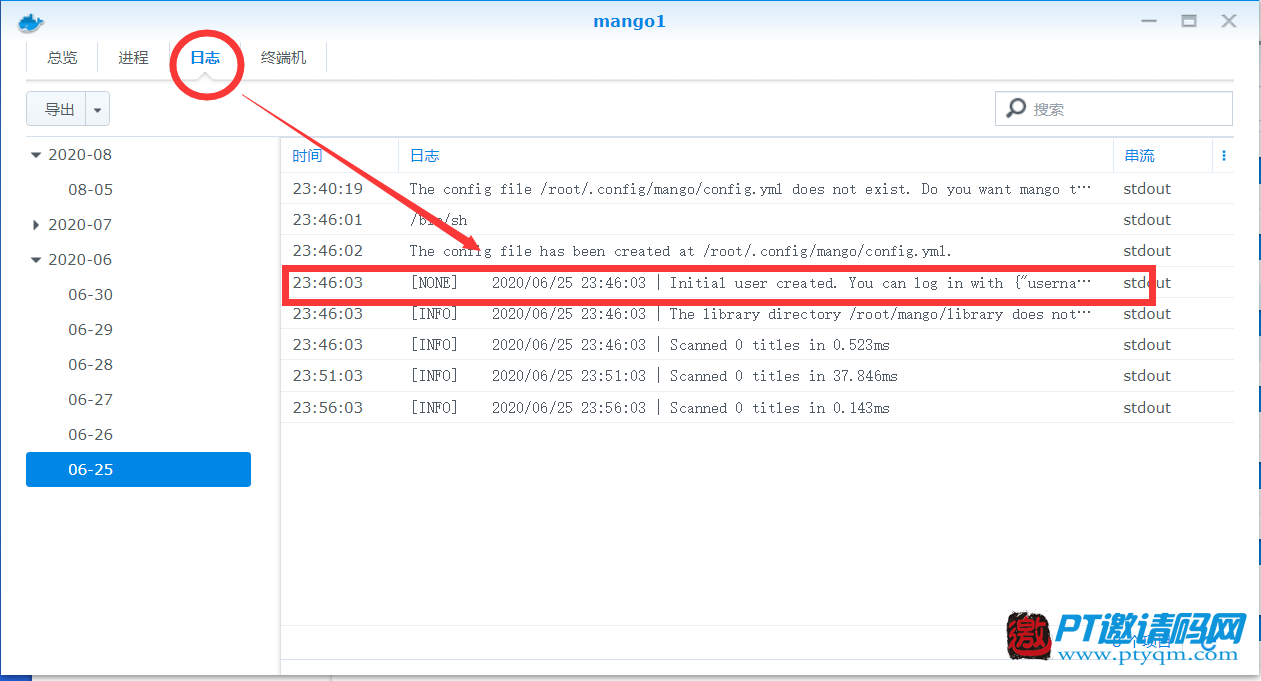

3> 在浏览器地址栏输入NasIP:6070,即可进入登录界面。登录用户名和密码可以从日志里查看,复制到任意文本编辑窗口,就能查看。由于随机生成的密码又长又难记,所以进去后第一步是设置密码。

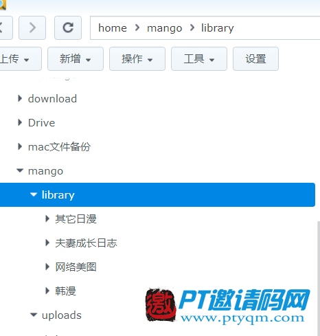

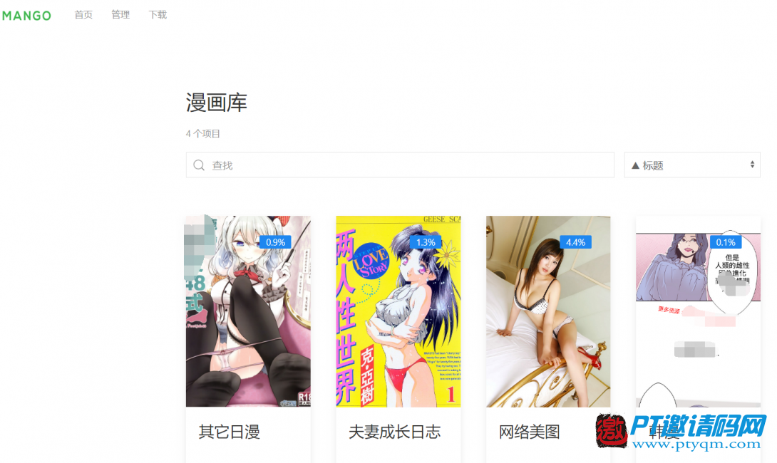

4> Mango的功能相对简单,只有Scan和下载功能,下载不知道咋用,我主要用到的是Scan,它也能对漫画分组,只需要把不同类型的漫画放在不同文件夹就行。整理好后,一起拷贝至/root/.config/mango所对应的群晖本地路径。在Mango的管理菜单中点击扫描媒体库,等待片刻,再次进入主页,就可以看到扫描到的文件了。
![](http://www.ptyqm.com/wp-content/uploads/2020/08/88.png)
5> 这是扫描后的结果,可以发现整个页面十分简洁
![](http://www.ptyqm.com/wp-content/uploads/2020/08/99.png)

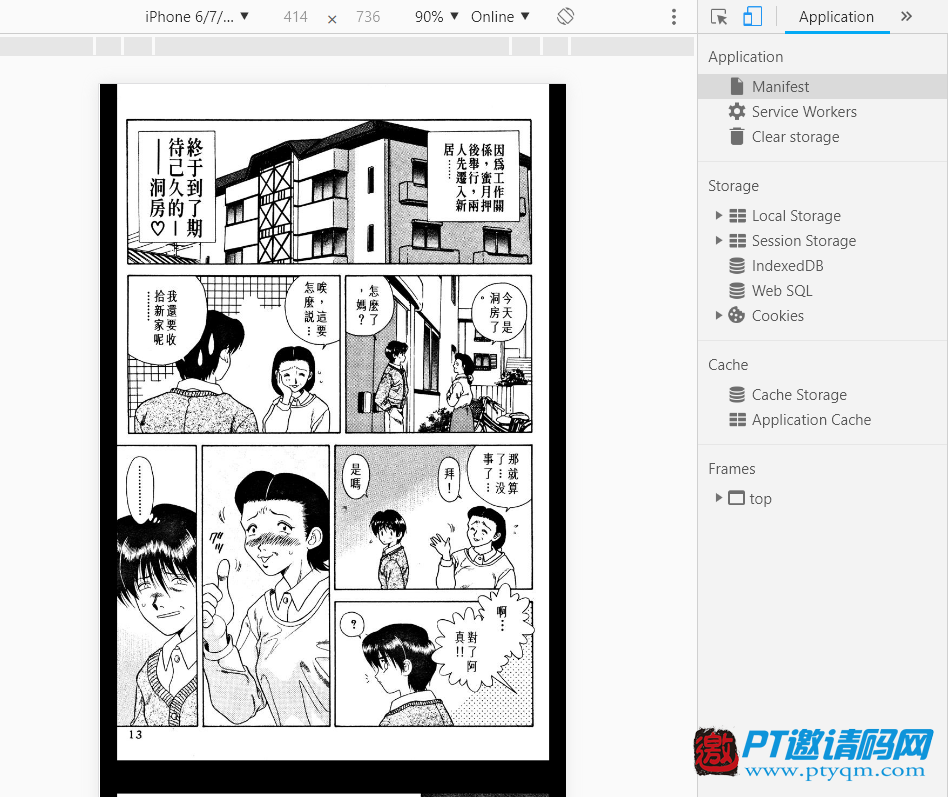

6> 下面是漫画阅读界面,竖向切换,动态加载,显示方式比happypandax更好,即使在手机上也有不错的体验
