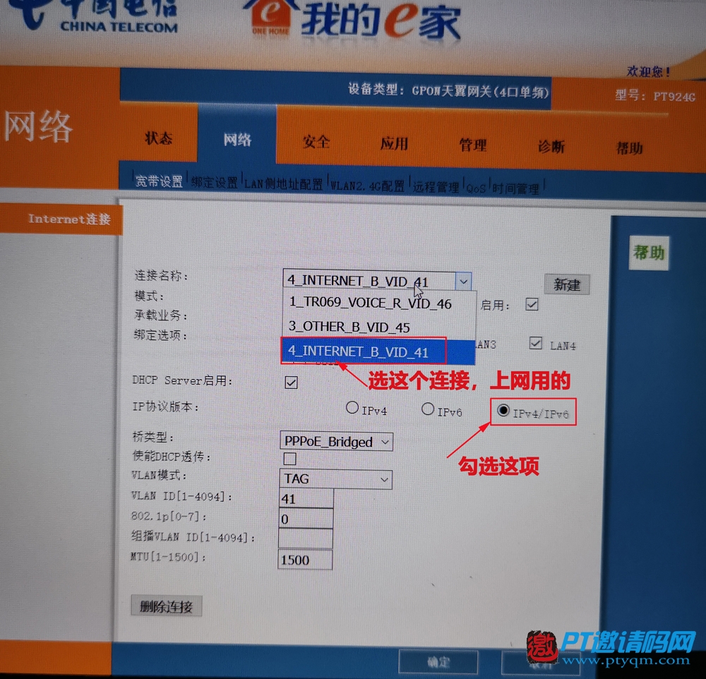

具体就是把上网模式IP协议版本改成IPV4+IPV6,具体过程如下:
首先登陆光猫,记住要用网线把光猫和电脑接起来,不经过路由器,光猫背面都有一个管理地址,一般都是192.168.1.1,上面还会有一个管理账号和密码,但那个不是超级管理员账号,所以用那个登陆是没有权限修改宽带设置的。要用超级管理员账号(telecomadmin)登陆,密码默认是nE7jA%5m,如果可以登陆,那就恭喜你了。如果密码不对,那就麻烦点了,要破解密码,具体方法可以看:https://post.smzdm.com/p/a0784v28/。
登陆进去后,到宽带设置那里查看,发现我的光猫本身就是IPV4/IPV6了。为什么还不能使用IPV6呢?

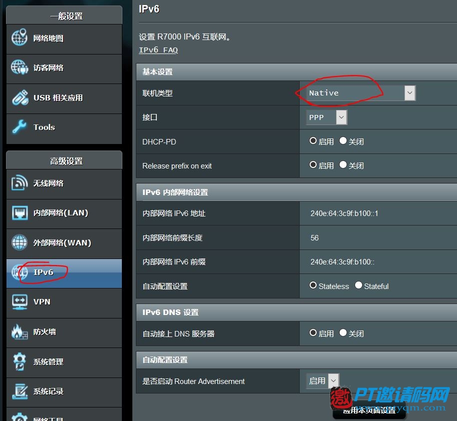

忘了还有一个环节,就是路由器,路由器也要进行相关设置才能支持IPV6。登陆路由器查看,没发现IPV6相关设置,估计是这个路由器固件不支持IPV6,于是刷了梅林固件。刷好后按下图设置就行,其它的都不需要特别设置。
![启用IPV6,chdbits/hdsky/leaguehd等PT站打不开最佳解决方案](http://www.ptyqm.com/wp-content/uploads/2020/08/27052b.jpg)

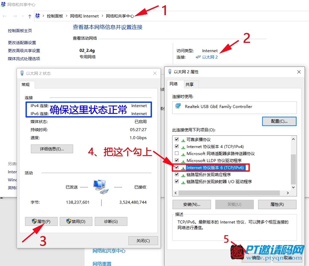

路由器设置好后,到电脑的网络和共享中心,把IPV6协议勾选上。

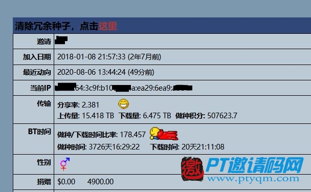

光猫、路由器、电脑都设置好后,打开chdbits、leaguehd、opencd等PT站测试,都能正常打开了。点击自己PT站的用户名进去查看,上面显示当前登陆的IP地址已经变成IPV6的地址,IPV6地址和IPV4地址区别很大的,IPV4地址纯数字,IPV6的还有字母,很容易区分。

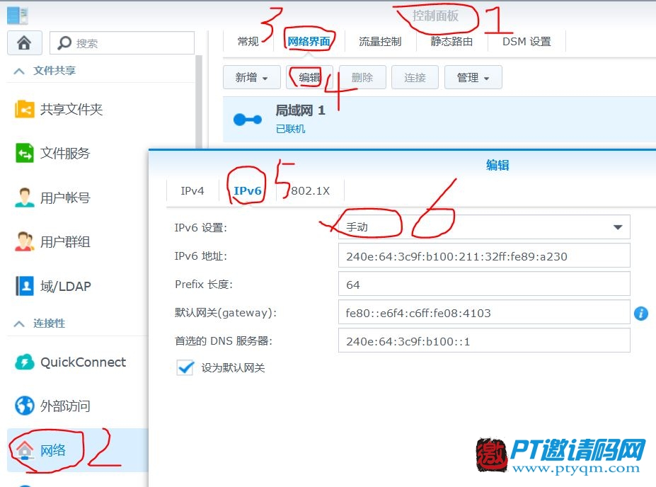

确定支持IPV6后,如果你有群晖的,也把IPV6开启了,对下载上传速度都有帮助。
