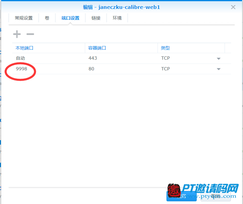

2> 待映像下载完成后,在映像列表中双击它,就会弹出安装菜单。进入高级设置,首先需要设置端口,这里容器端口可以不用管,也不会通过他来访问,主要修改的是本地端口,默认是自动,也就是会自动选择未使用的端口,但这样可能不利于我们的记忆,建议这里修改一个之前未使用过的,好记忆的端口,实在不知如何设置,也可以参照我的设置这里。另外需要记住80端口对应的本地端口(我设置的是9998),后面是需要通过这个端口打开web端。

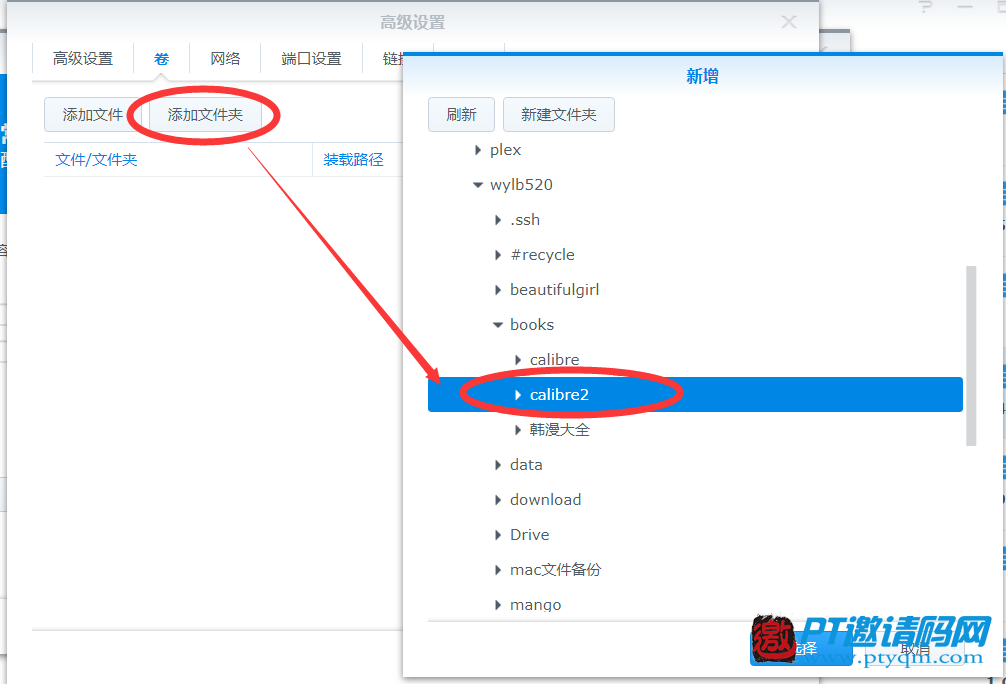

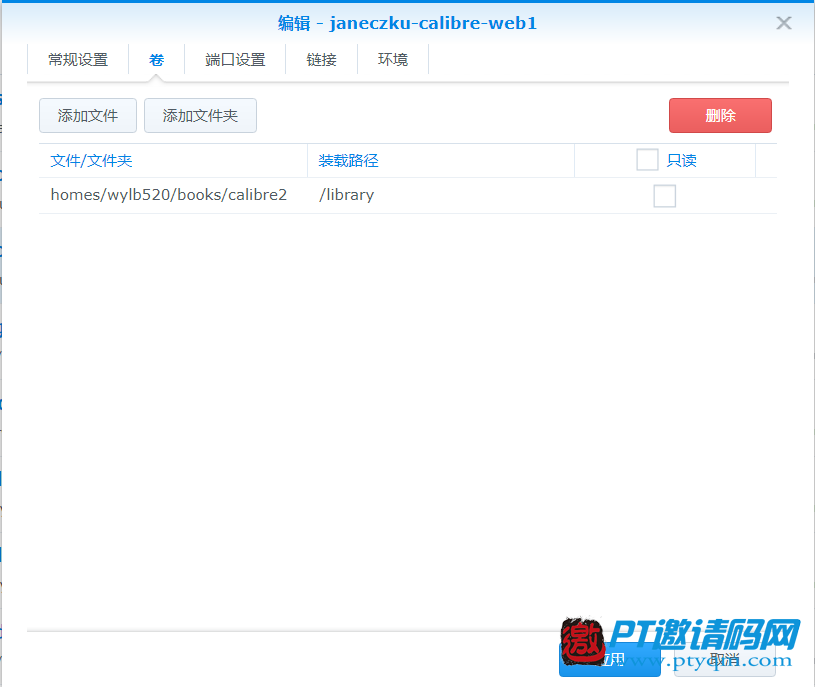

3> 设置卷,端口是实现本地端口到docker主机端口的映射,这里卷设置就相当于本地文件到docker主机文件的映射。这样的好处是不同的docker主机间是不会相互干扰的,这也是为什么docker里装应用会比套件中心更稳定的原因。这里我们需要映射的主要是calibre库存储目录。设置的方法是:切换到卷选项卡,点击添加文件夹,选择之前创建的library文件夹,确定后在装载路径里输入/library。
![](http://www.ptyqm.com/wp-content/uploads/2020/08/03-%E9%85%8D%E5%88%B6%E5%8D%B7.png)
配制卷 ![](http://www.ptyqm.com/wp-content/uploads/2020/08/04-%E6%98%A0%E5%B0%84%E7%BB%93%E6%9E%9C.png)
映射结果

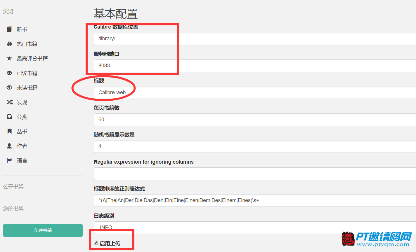

首先需要配制基本信息,主要是数据库的位置,就是前面设置好的/library;另外一个选项是Server Port,填入前面设置的9998,另外请把启用上传也打开(当需要上传的书不多的时候,也可以在这里上传),确定之后就会进入登录界面(这里的第三项title不建议修改,我试过,修改后会导致nginx出错,原因不明),输入默认用户名 admin和密码admin123即可进入。进入后可以修改密码,也可以增加用户,设置用户权限……。

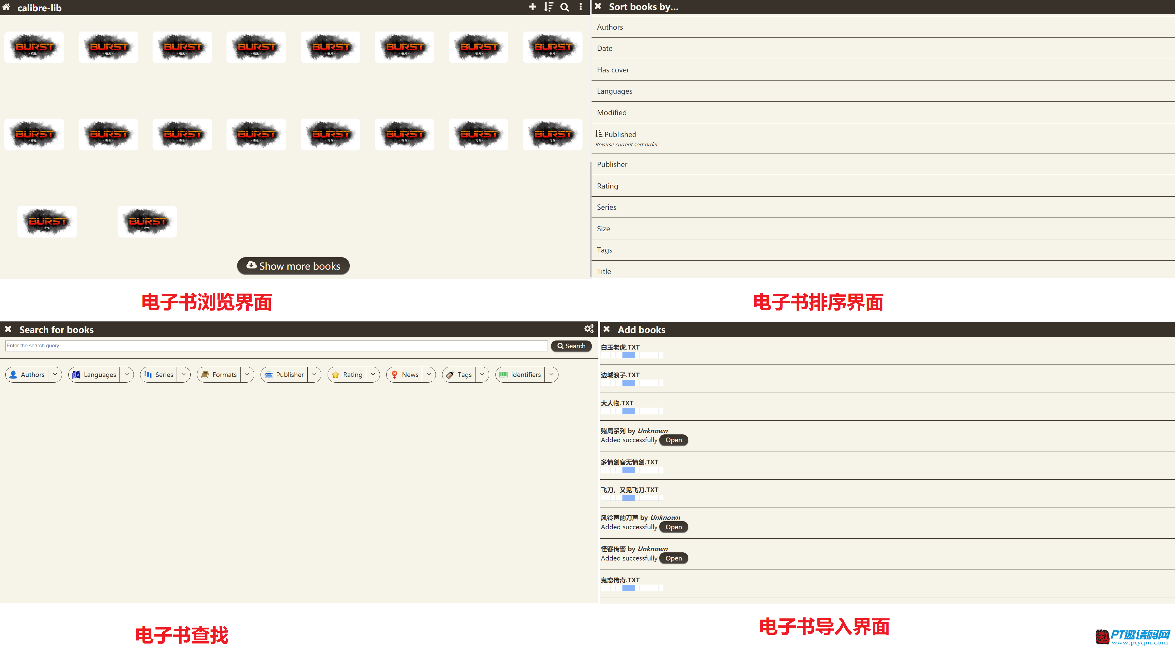

不像漫画服务器那么简单,把本子扔进去,扫描一下就自动建库了。Calibre是需要导入电子书文件重新建库的,所以不建议一开始就把电子书上传到群晖服务器,可以先放在本地机。建库的方式有两种,一种是在线式,一种是离线式。在线式Calibre-web本身也支持,只要前面设置了“启用上传”,可以发现页面右上角有一个上传按钮,但该上传功能每次只支持上传一本电子书。另外也可以在docker里安装calibre-server镜像,它是支持批量上传的,但感觉这更像是个半成品,使用起来极为不便。给几个截图,自己感受下吧:
![](http://www.ptyqm.com/wp-content/uploads/2020/08/06-server%E7%95%8C%E9%9D%A2.png)
Calibre-Server界面

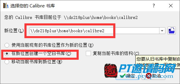

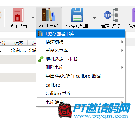

2> 创建库,打开Calibre程序,首先要创建一个新书库,书库的路径需要录入远程的群晖路径,也就是前面挂载到Calibre-web上的库目录,注意这里需要同时填上群晖主机的名称,而且需要打开SMB文件服务(可到群晖控制面板->文件服务 选项窗口打开,并记录下主机名称),我这里填写的是“\DS218plus\home\books\calibre2”文件夹。这样就得到一个空的电子书库。

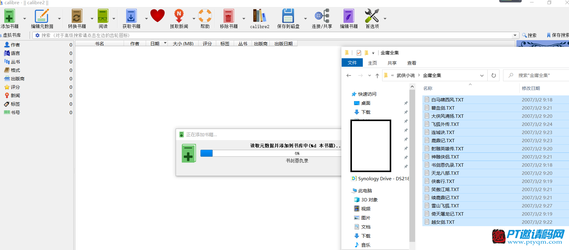

2>添加电子书,Calibre支持批量添加电子书,这里示例一下,添加金庸武侠小说全集的方法,选中所有要添加的文件,直接拖动到Calibre窗口,即实现了批量添加(如果电子书是ANSI编码的txt格式,请先将编码修改为utf-8,这样后面阅读的时候不会乱码)。

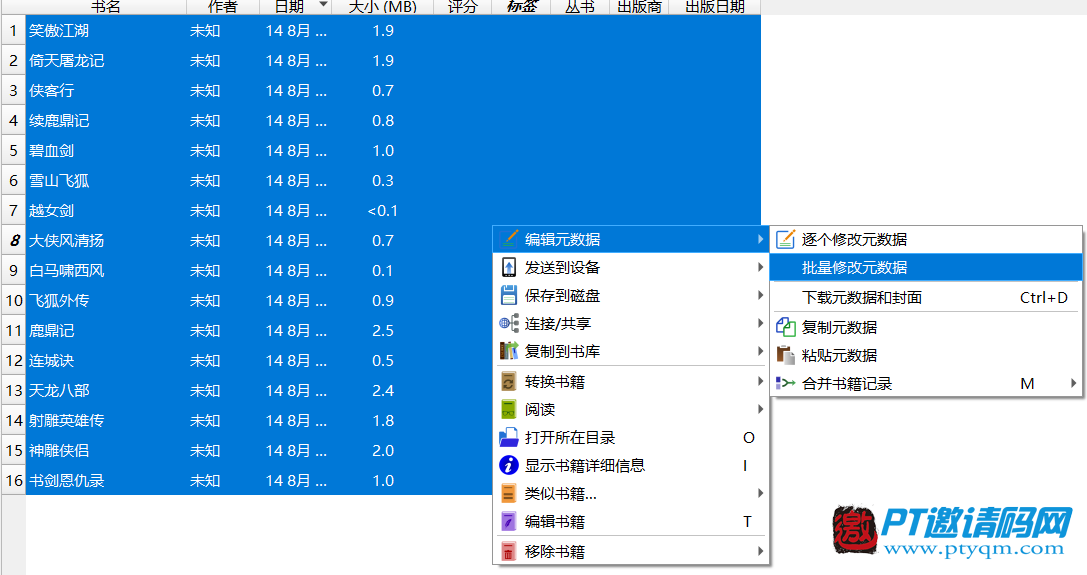

3>编辑元数据,由于添加进来的都是金庸的书,首先可以全选电子书,右键选择批量编辑元数据,在弹出窗口里统一设置作者为金庸,这样处理后可较大提高下一步自动搜刮元数据的正确率。
![](http://www.ptyqm.com/wp-content/uploads/2020/08/11-%E6%89%B9%E9%87%8F%E7%BC%96%E8%BE%91%E5%85%83%E6%95%B0%E6%8D%AE.png)
批量编辑元数据

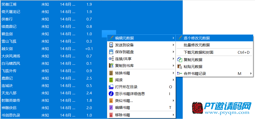

设置完毕后,全选电子书,右键选择逐个修改元数据
![](http://www.ptyqm.com/wp-content/uploads/2020/08/12-%E9%80%90%E4%B8%80%E7%BC%96%E8%BE%91.png)
逐个修改

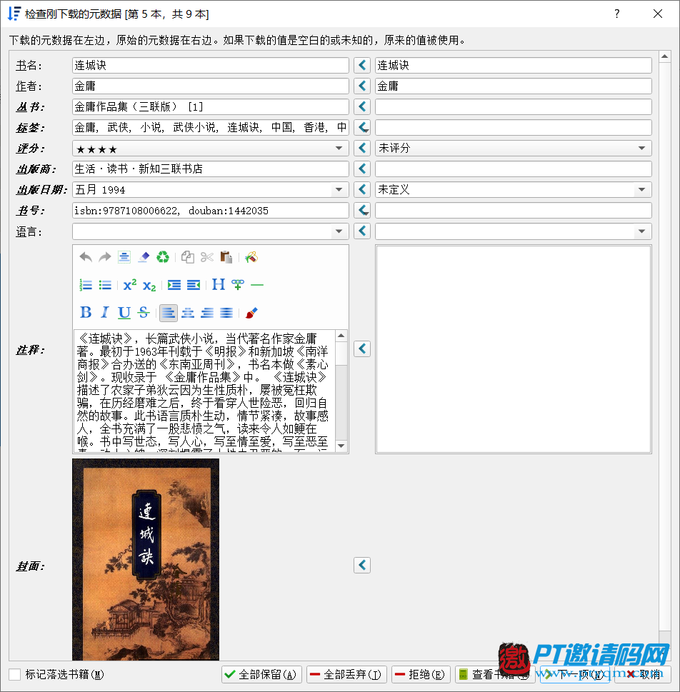

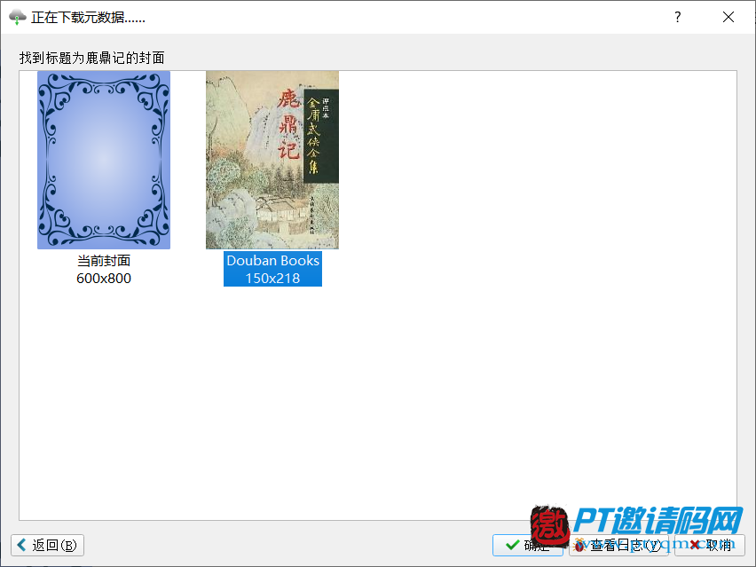

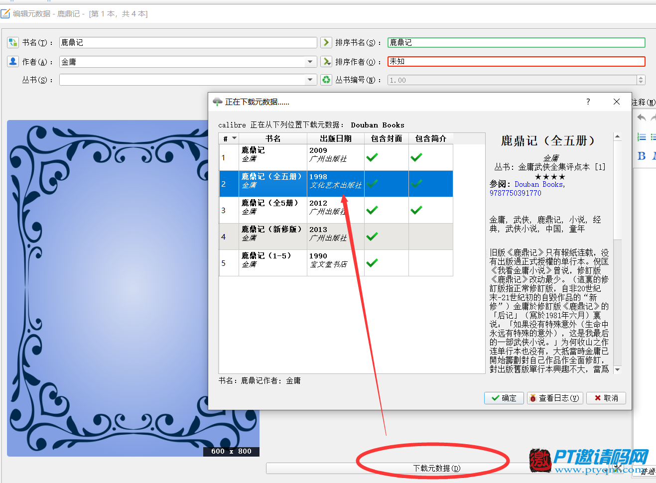

可以发现需要设置的项还是比较多的,手动填的效率肯定不高,这里可以用豆瓣搜刮工具实现元数据自动下载,而且可以自动下载封面!
![](http://www.ptyqm.com/wp-content/uploads/2020/08/13-%E7%88%AC%E5%8F%96%E5%85%83%E6%95%B0%E6%8D%AE.png)
爬取元数据选择合适的记录![](http://www.ptyqm.com/wp-content/uploads/2020/08/14-%E7%88%AC%E5%8F%96%E5%B0%81%E9%9D%A2.png)
搜刮封面结果

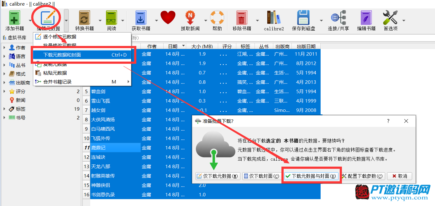

当然你要是觉得一个个找太费事,也有批量修改的方法,全选电子书,点击工具栏的编辑元数据->下载元数据和封面
![](http://www.ptyqm.com/wp-content/uploads/2020/08/15-%E6%89%B9%E9%87%8F.png)
批量搜刮
下载完成后也不会立马更新上去,可以逐一检查搜刮到的结果,如果不满意的可以重新搜刮或手动修改

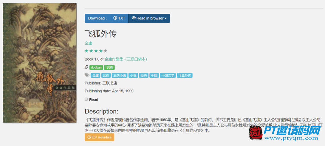

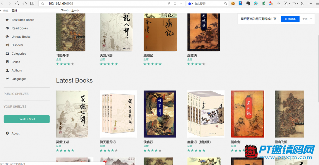

检查修改完毕后刷新一下web端,一个电子书库已经初步成型
![](http://www.ptyqm.com/wp-content/uploads/2020/08/17-web%E5%85%A8%E6%90%9C%E5%88%AE%E7%BB%93%E6%9E%9C.png)
完成全部搜刮后web界面
![](http://www.ptyqm.com/wp-content/uploads/2020/08/18-%E6%89%93%E5%BC%80%E7%94%B5%E5%AD%90%E4%B9%A6%E7%95%8C%E9%9D%A2.png)
打开电子书界面

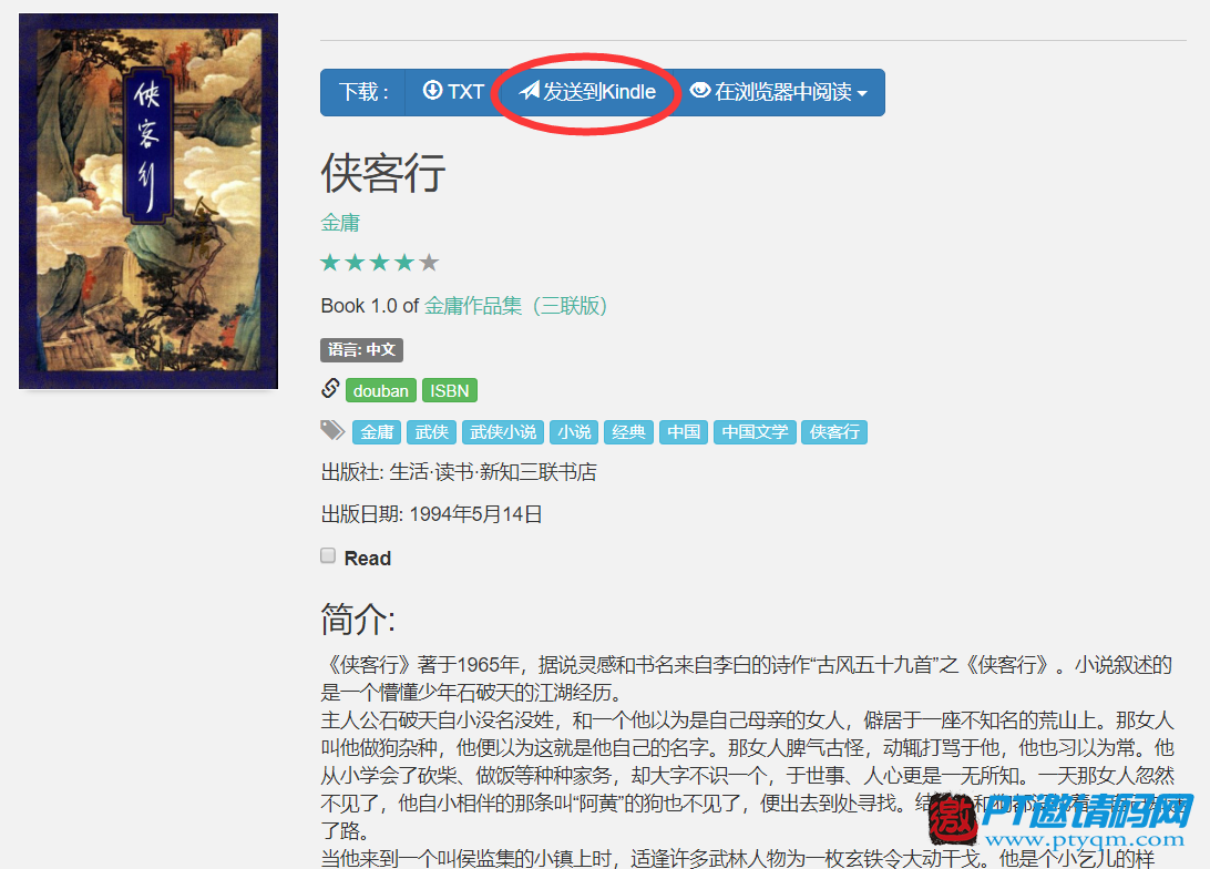

4> 配制发送到Kindle功能,接触Calibre其实最早就是用于管理电子书里面的文件,所以如果要跟电子书搭配使用,send to kindle功能也不能少,实现起来也很简单。点击右上角的管理,在用户列表中点击需要设置的账号,在弹出窗口中设置好你的kindle邮箱
![](http://www.ptyqm.com/wp-content/uploads/2020/08/19-%E8%AE%BE%E7%BD%AEkindle%E9%82%AE%E7%AE%B1.png)
设置kindle邮箱
再刷新页面,就发现每本电子书的详情页会多出一个发送到kindle的按钮,搞掂!
