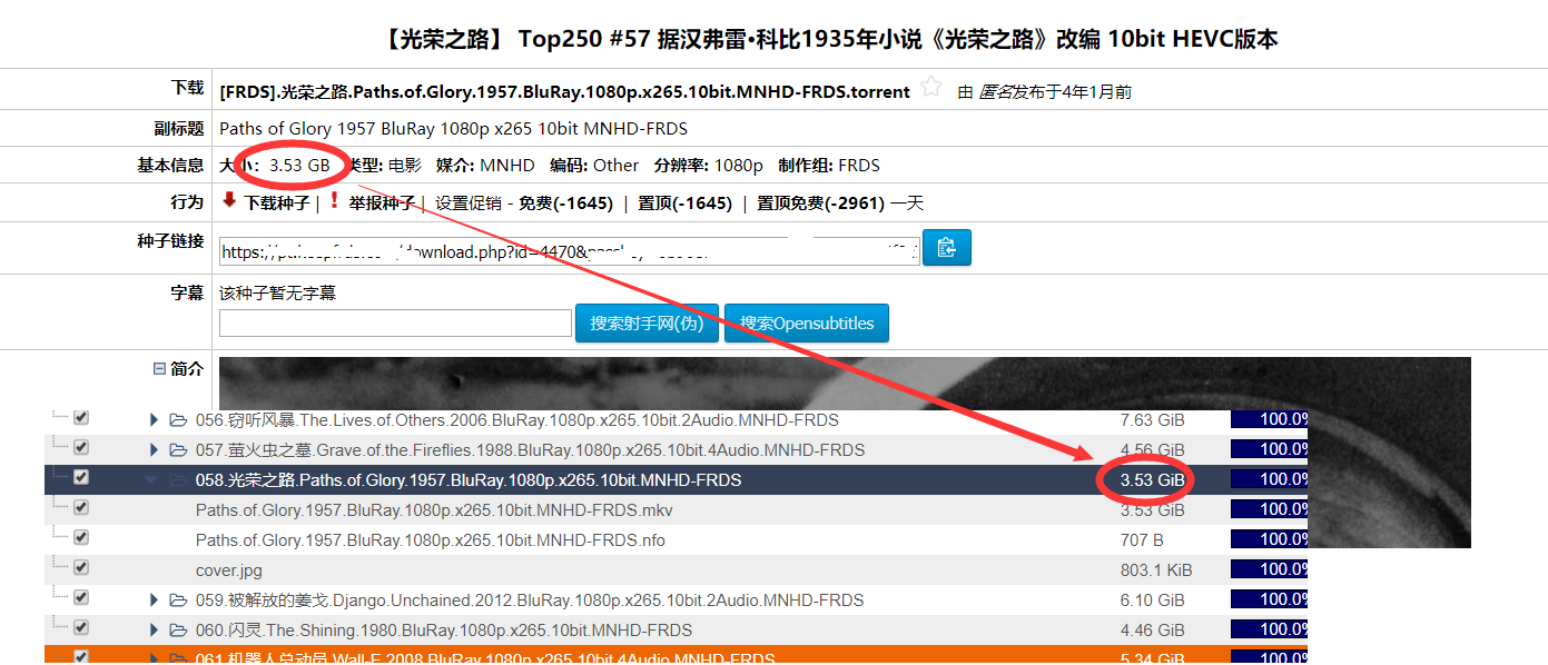

1> 首先从大小上判断想要辅种的文件跟本地下载好的文件(后面统称资源目录)是否一致,这个是最直观的对比了。
图1:对比种子大小

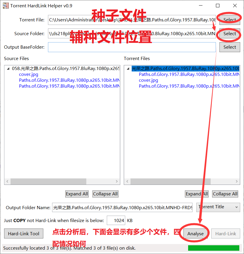

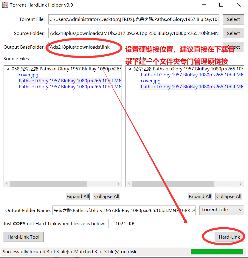

2> 当然你会担心,即使大小一致也会有种子文件名,结构上的修改,这个时候就可以用TorrentHardLinkHelper了。打开软件,选择种子路径和本地资源目录(需要打开群晖的SMB文件服务,远程路径用\主机名,例如我的是\DS218plus),点击Analysis(分析),稍等片刻就可以看到分析结果了,如果这里全部能匹配,就代表是可以辅种的,如果有不匹配的项那就没有办法了,放弃!
图2:分析种子结构
3> 当所有文件都能匹配后,第三步就是设置硬链接目录,这个目录就是你用来辅种的目录,建议在默认下载路径下再建一个子目录,比如叫link,这样的好处是不会跟原资源文件名称冲突。然后点击生成硬链接
图3:设置硬链接目录并生成
这样就硬链接成功了,软件还会自动弹出硬链接过去的文件窗口,可以看到同时也生成了硬链接用的批处理文件,并复制了原种子文件。批处理不需要了可以删除,种子文件我有专门管理,这里也可以删掉。

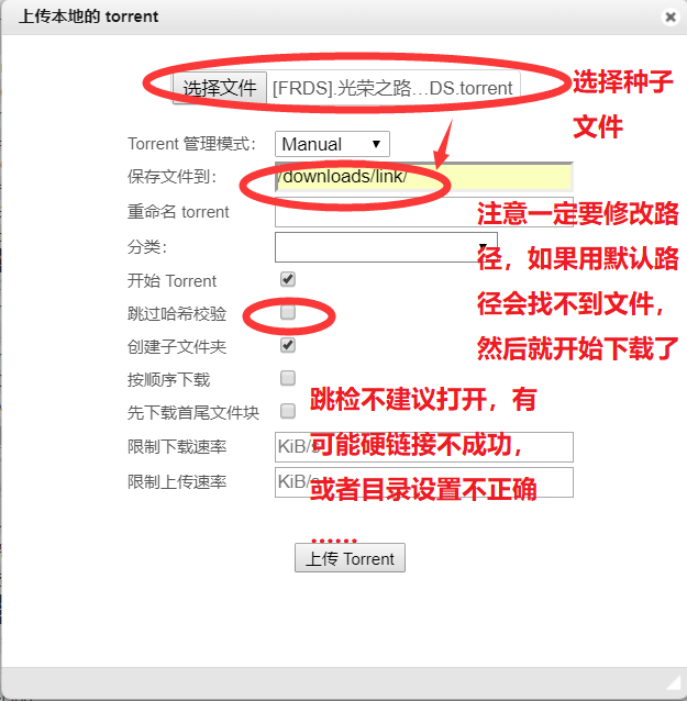

4> 第4步就是正常辅种了,这里需要大家注意的是,保存路径一定要设置成硬链接的路径(这一步是很容易忽略的),另外在操作还不熟练的时候不建议跳检。
图5:上传辅种种子

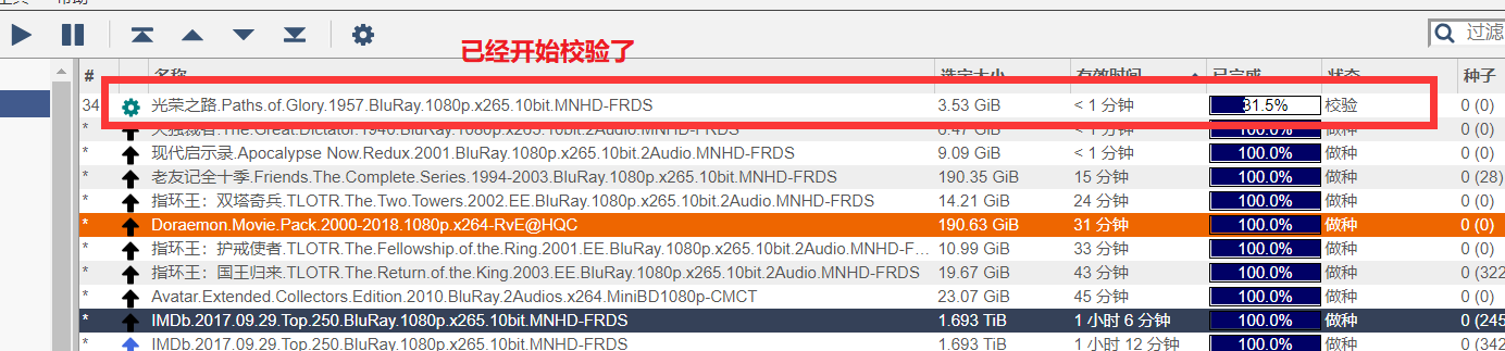

上传种子文件后就已经开始验证了,说明硬链接设置成功
图6:开始验证

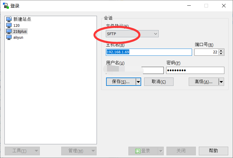

1> 首先是下载WinSCP,这个应该随便百度一下就能下到,下载好后就要通过它来连接群晖了,这里是通过SFTP协议连接的,请注意其它协议(例如FTP)可能不能使用硬链接命令。需要先打开群晖的SFTP服务,设置方式:控制面板-信息中心-服务选项卡-勾上sftp,然后左上角保存即可。打开之后就可以连接了
图8:WinSCP连接群晖

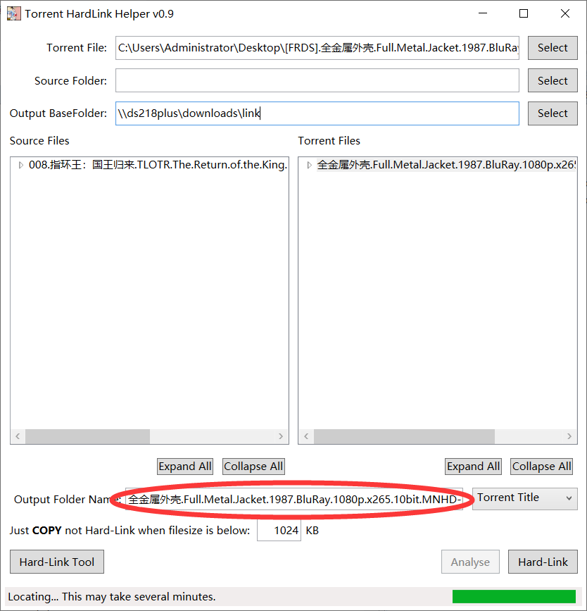

2> 同样首先需要利用TorrentHardLinkHelper工具核对资源文件和需要辅种文件,我这边发现,两个文件的差别就是下载目录名称发生变化,一个带IMDB排名,一个不带,虽然只是这一点差别但实际上也没有办法正常辅种。
图9:对比种子和资源文件

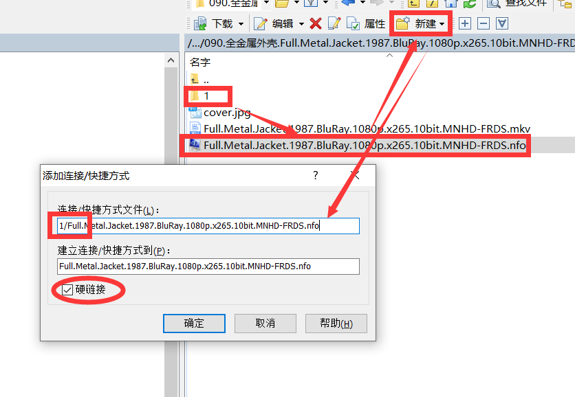

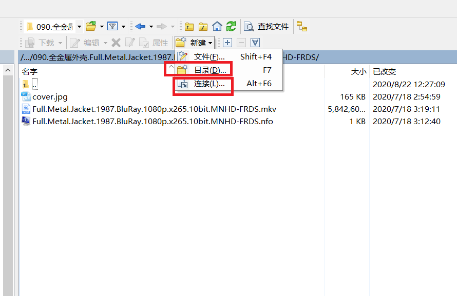

3> 定位到本地资源目录,首先新建一个文件夹(菜单新建-目录),名称命名为1(,这里可以看到新建硬链接的工具也是在菜单的新建按钮里。
图10:新建目录(9)
4> 新建硬链接,首先需要选中想硬链接的文件(注意不能对目录做硬链接),例如这里首先选中的是.nfo文件,使用菜单里的 新建连接工具,这个时候 “硬链接目录”已经是设定好的,请不要修改,但这时可以复制它的文件名称(因为前面对比过,文件名称是没发生变化的,但如果你在前面核对后发现文件名称修改过,这里要改成修改后的名称!),在连接快捷方式选项里输入 1/复制的文件名,同时勾选上硬链接选项,点击确定生成。
图11:建立硬链接

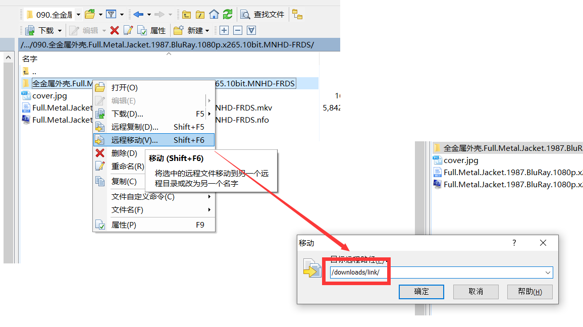

5> 生成硬链接后需要修改资源文件目录名称,另外移动硬链接文件到下载目录,这里首先到前面第2>步的操作中,从TorrentHardLinkHelper工具中复制output folder name里的文件名。将刚生成的硬链接文件 1 修改成复制的文件名。然后右键选择远程移动,移动路径请选择前面设定的下载目录。
图12:改名并移动文件
