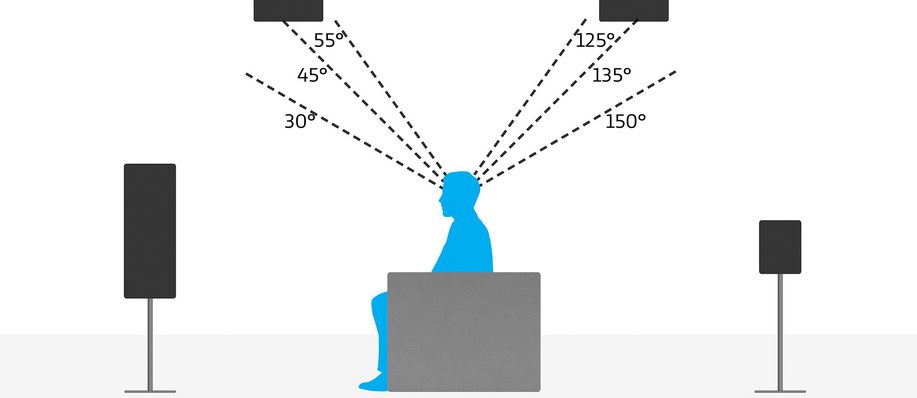

如果我选择架空扬声器呢
我们建议,架空扬声器尽可能的和你的地面扬声器频响匹配,功率匹配,音色匹配。对于8—14英尺的空间,我们推荐架空扬声器成45度角。对于超过14英尺的空间,天空声道就会很有氛围感了。
扬声器的建议
杜比建议在可能的情况下,使用4个反射式全景声扬声器。使用四个,你可以使头顶的定位更精确。两个扬声器应当放在前置左右声道位置。另外两个可以放在后环绕位置。
如果你使用2个,依然能得到不错的体验。就把它放在前置左右声道位置。
你可以把扬声器放在坐下时的耳朵高度或略高的位置。不要讲它放在墙高的一半的高度。确保扬声器离你三英尺,最好五英尺以上。如果你使用附加模块,记得把它们放在前置和环绕3英尺范围。
如果你使用架空扬声器,建议您使用4个或更多。如果你使用4个,你应当把两个放在你的座位前方,两个放在座位后。位置大约将前后墙三等分。如果你使用2个,就把他们安装在头顶前方。理想的架空扬声器应当和主音箱音色匹配。
如前文所述,我推荐使用广泛扩散型的架空扬声器(扩散角度至少45度)。如果不是广泛扩散的扬声器,那么让扬声器稍稍指向你的位置。
