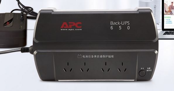

2、突然断电(最致命)
对,突然断电可以说是硬盘最致命的原因。虽然硬盘都声称有断电保护,但在硬盘高速旋转情况下,突然断电的话硬盘还是很容易出现坏道的。如果是多个硬盘做了raid,那坏道的概率就是成倍增加了。这个突然断电的情况,除了人为不小心的因素,还有就是区域的断电,这个我们就无法避免了。所以要彻底解决这个问题,还是得加一个UPS不间断电源才行。使用方法可以看看《群晖NAS入门教程第十节:开启网络唤醒,硬盘休眠和开关机计划,ups不间断电源简单介绍》。
