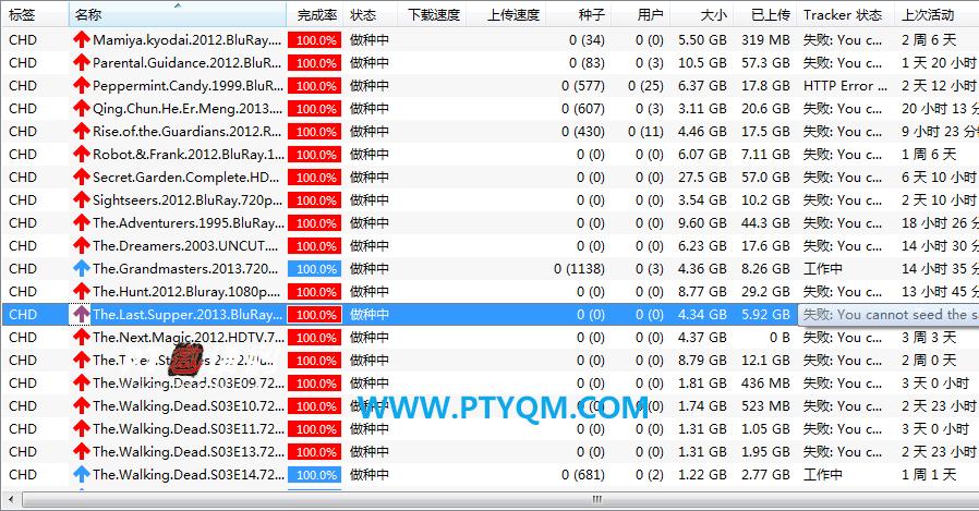

首先简单说说什么是红种,在下载列表里有一个小箭头,向上或者向下,向上代表上传,就是在做种,向下就是正在下载。如果这个箭头是红色的,那恭喜你,红种了。当然,红种其实更通俗的解释就是凡是不能正常下载基本都算是红种了。因为有些软件虽然它不能正常下载,但也不一定红色显示。

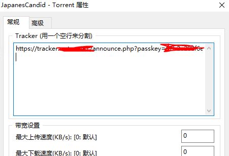

8、如果是说Passkey非法(Invalid passkey! Re-download……),那说明种子里的passkey和你现在PT站里设置的passkey不一致,你需要将此任务passkey设为一致的。passkey一般情况下不用去修改,除非你觉得账号有泄露的可能性。
Tracker地址:右键这个下载任务==>属性,把下图的Tracker地址改过来。

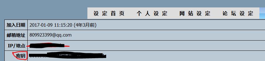

正确的Tracker地址在哪查看呢?登陆PT站,点击菜单的【控制面板】,下图中的密钥就是Tracker地址后面那串数字,把这个密钥替换掉上图的“passkey=”后面这串数字就行了。

10、如果是说你不能在超过三个地方做同一个种(You cannot seed the same torrent from more than 3 locations.)。
原因:检查自己是否有这个行为。没有的话就有可能是短时间内重启路由器多次,或者在没有暂停种子的情况下,多次重启PT下载软件。

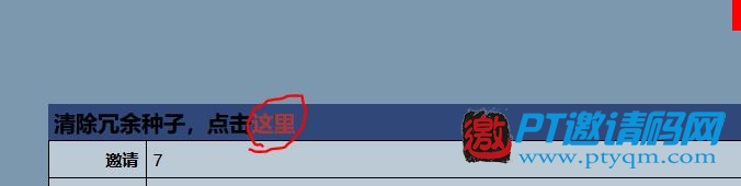

解决方法:登陆PT站,点击自己用户名,此页面中会有一个“清除冗余种子,点击这里”。

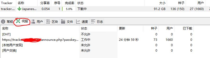

Q:UT中如何查看红种时的原因?
A:在种子列表中选中一个种子后,将下方的选项卡切换到(伺服)Trackers上,然后查看http://tracker.xxx.xx/announce……这一名称(Name)对应的状态(Status)信息即是。如果正常状态就是【工作中】,如果是不正常,这里就会出现前文所说的错误信息提示。
