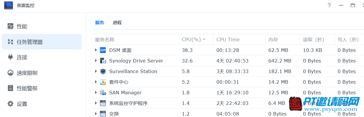

群晖DSM7.0系统发布有一段时间了,刚开始还特地等正式版出了才升级,毕竟新系统还是需要一些时间考验。正式版出了不久我就升级了,一开始还挺好的,但最近发现有一个很无解的问题,至今也没找到解决办法。就是CPU占用一直70%以上,然后File station和套件中心等都是无法打开的状态。尝试过重置系统或者重装,正常使用一段时间后依然会出现同样问题。
注:本人出现此问题的机器是218+
▼CPU占用高

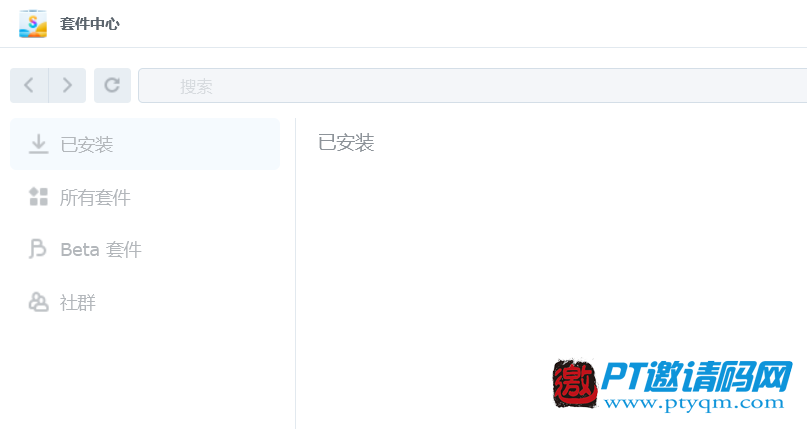

▼打开套件中心不显示任何套件

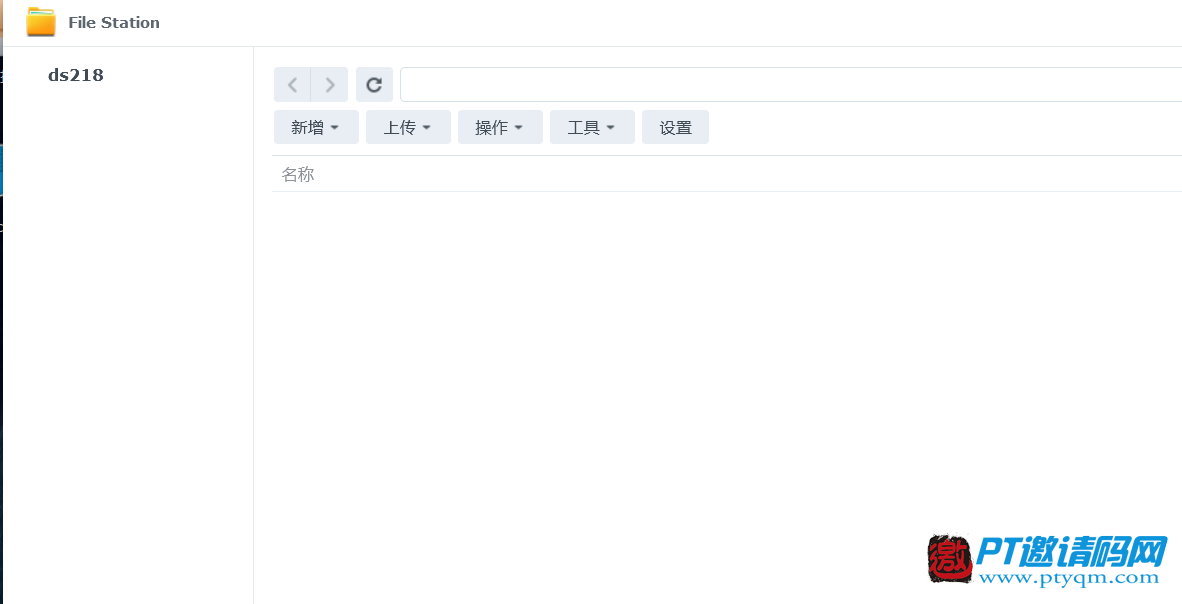

▼打开File station不显示文件夹
![忍无可忍!群晖DSM7.0降级到6.2.4(详细图文教程)](http://www.ptyqm.com/wp-content/uploads/2021/11/29189b.png)

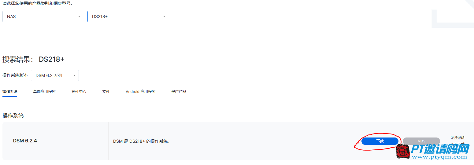

a、下载DSM6.2.4,打开地址:https://www.synology.cn/zh-cn/support/download,选择自己机器型号。![](http://www.ptyqm.com/wp-content/uploads/2021/11/29189e.png)

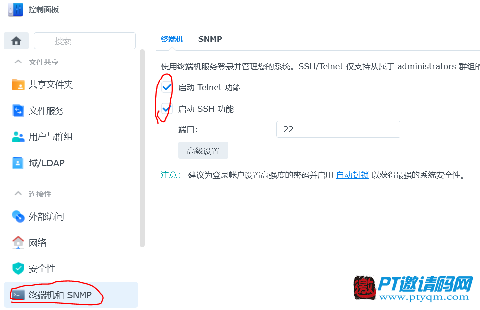

1、群晖NAS打开telnet和ssh。控制面板>终端机和SNMP
![忍无可忍!群晖DSM7.0降级到6.2.4(详细图文教程)](http://www.ptyqm.com/wp-content/uploads/2021/11/29189d.png)

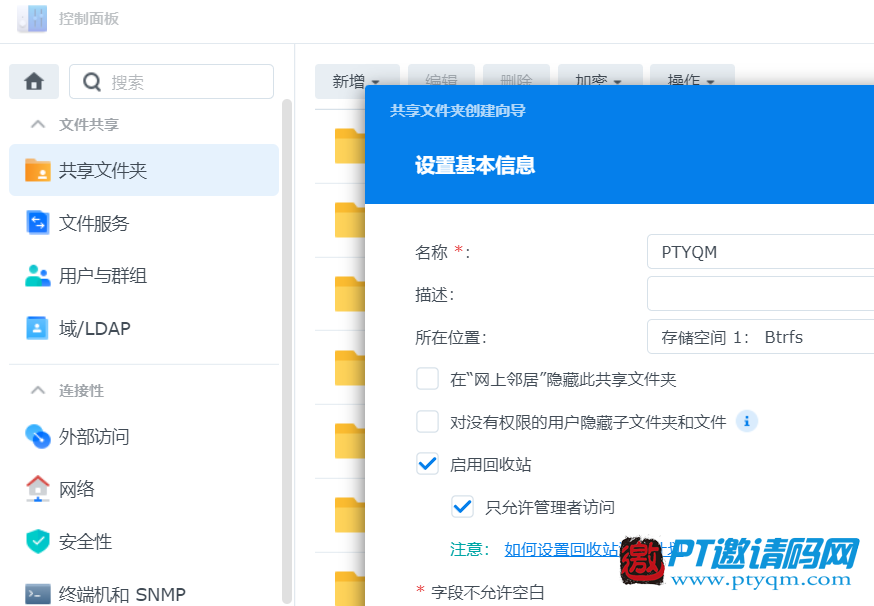

2、建一个名为PTYQM文件夹,然后把上面下载的VERSION.zip压缩包解压,里面有一个名为“VERSION”的文件,把它放到PTYQM这个文件夹。

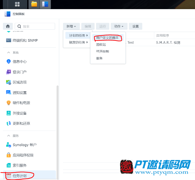

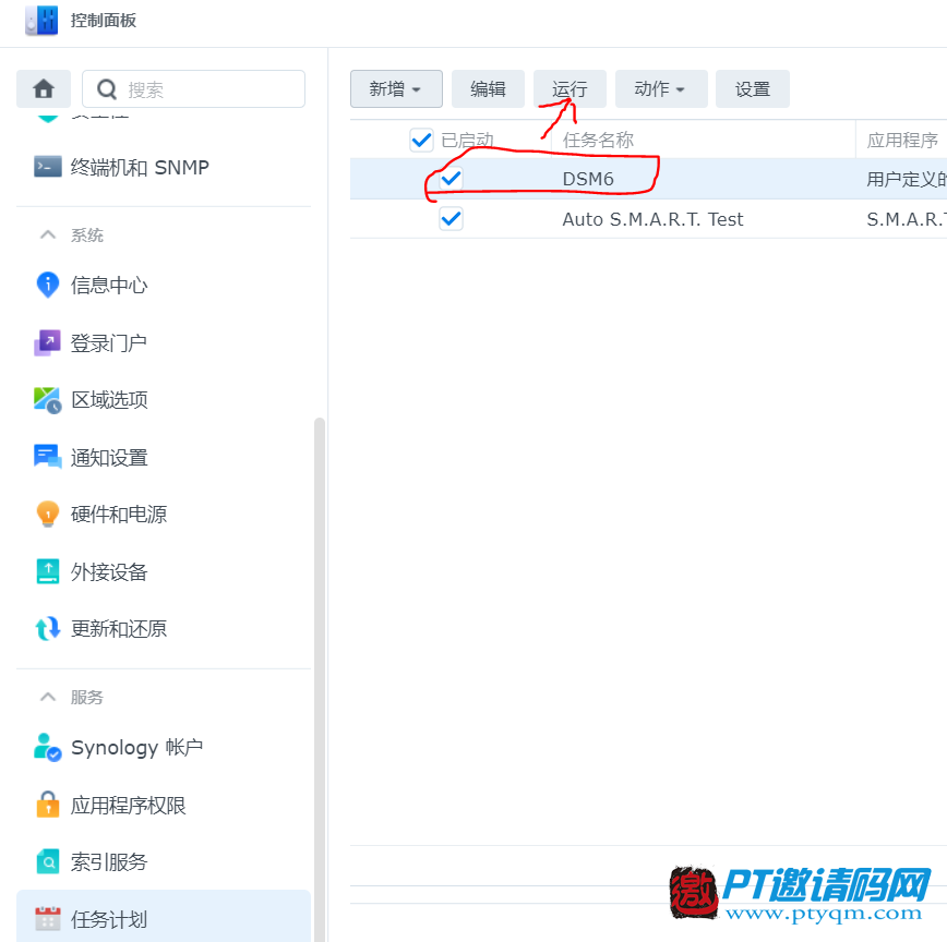

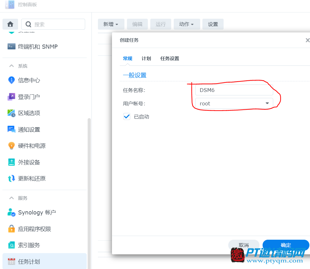

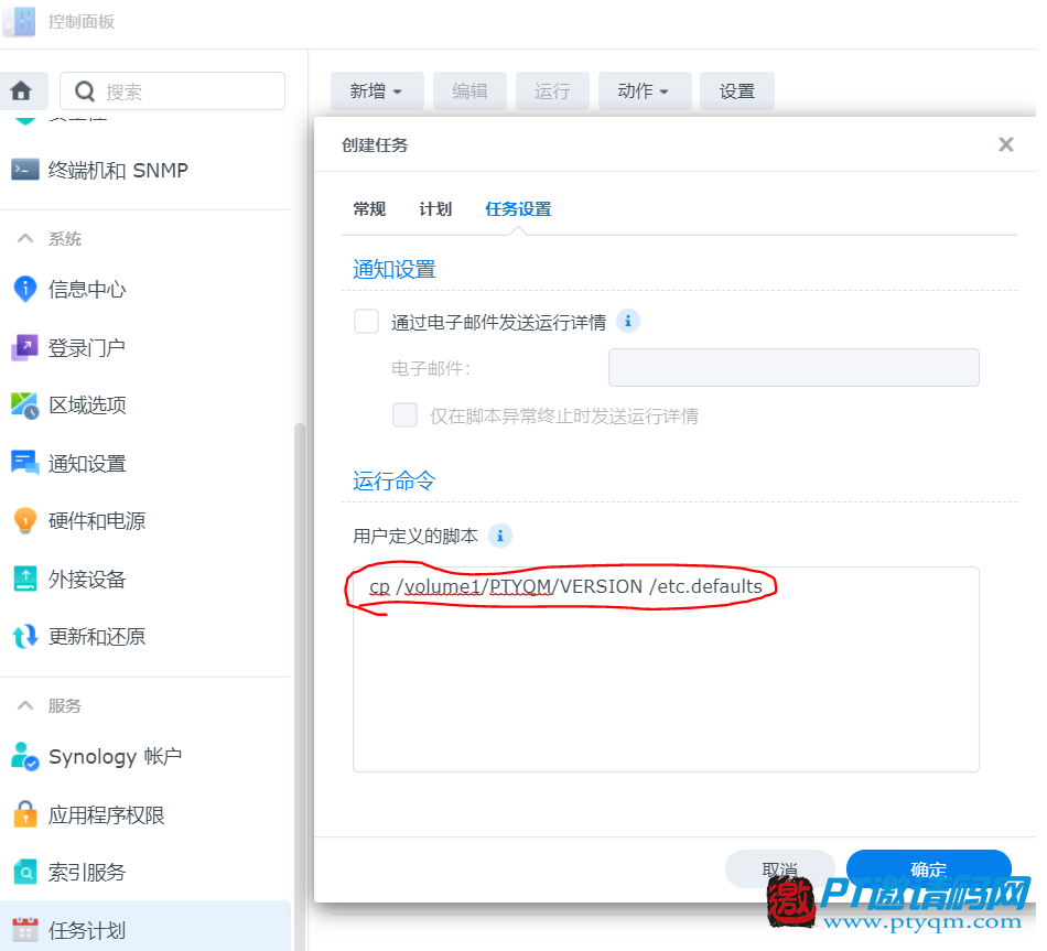

3、打开控制面板>任务计划>新增>计划的任务>用户自定义脚本
![忍无可忍!群晖DSM7.0降级到6.2.4(详细图文教程)](http://www.ptyqm.com/wp-content/uploads/2021/11/29189g.png)
▼任务名称随便取,用户账号选择root
![忍无可忍!群晖DSM7.0降级到6.2.4(详细图文教程)](http://www.ptyqm.com/wp-content/uploads/2021/11/29189h.png)
▼在用户自定义的脚本框里面填上:cp /volume1/PTYQM/VERSION /etc.defaults
![忍无可忍!群晖DSM7.0降级到6.2.4(详细图文教程)](http://www.ptyqm.com/wp-content/uploads/2021/11/29189i.png)
▼点击一下刚建的任务,然后点击上方的【运行】按钮,然后重启机器。
![忍无可忍!群晖DSM7.0降级到6.2.4(详细图文教程)](http://www.ptyqm.com/wp-content/uploads/2021/11/29189j.png)

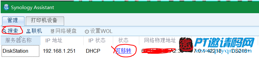

▼如无意外,重启机器后点击一下Synology Assistant(安装在电脑的,群晖官网有下载)这个软件的搜索,会显示你的机器状态是可移转。

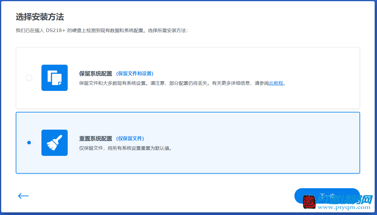

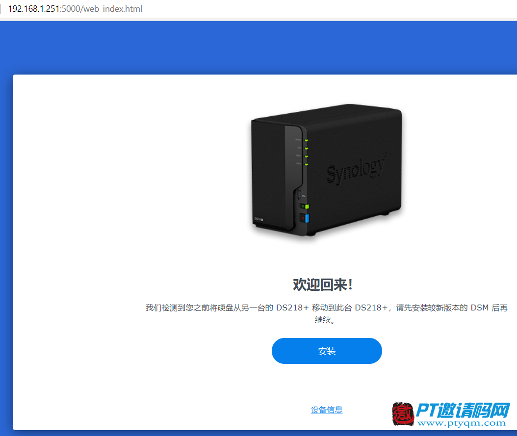

4、点击Synology Assistant上的【联机】,这个时候会打开浏览器并打开一个页面,可以安装系统。点击【安装】。
![忍无可忍!群晖DSM7.0降级到6.2.4(详细图文教程)](http://www.ptyqm.com/wp-content/uploads/2021/11/29189l.png)
▼选择“重置系统配置(仅保留文件)”这个选项。上面的“保留系统配置(保留文件和设置)”我没试过,意思应该是保留里面安装的套件和系统设置等。但我们现在是降级,套件和系统设置应该会有不兼容的地方。所以不建议选择这个选项,以免降级后出现莫名其妙的问题。当然,你也可以试试,试过后跟大伙汇报一下情况,哈哈。
![忍无可忍!群晖DSM7.0降级到6.2.4(详细图文教程)](http://www.ptyqm.com/wp-content/uploads/2021/11/29189m.png)

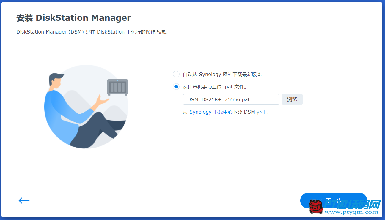

▼选择前面下载的DSM6.2.4系统文件。
![忍无可忍!群晖DSM7.0降级到6.2.4(详细图文教程)](http://www.ptyqm.com/wp-content/uploads/2021/11/29189n.png)

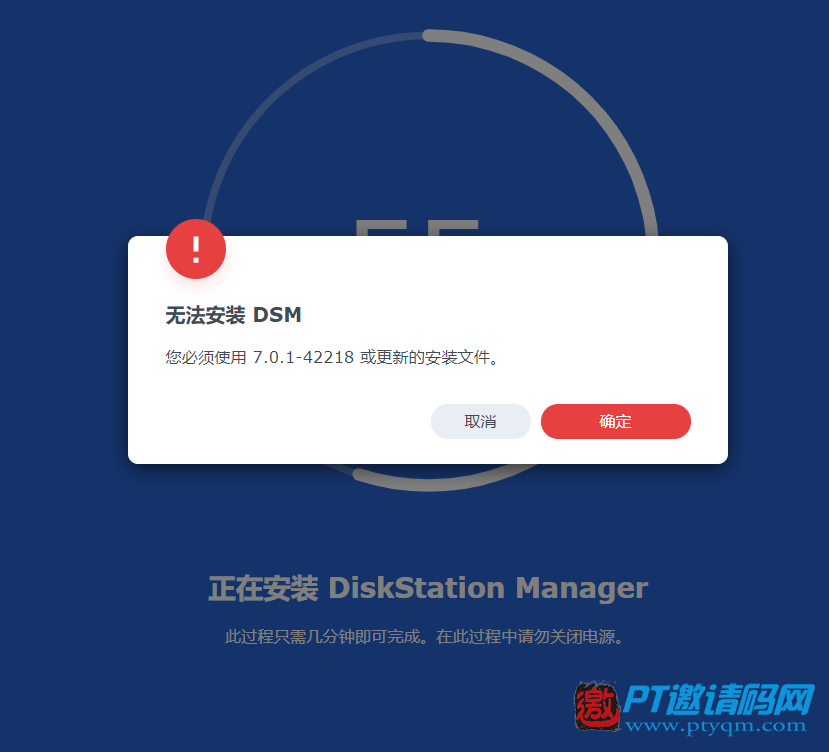

▼最后,不出意外的话就是提示无法安装DSM,有没有被耍的感觉,哈哈。别急,前面步骤先记住,因为后面必然还要正常安装一次系统,步骤就和上面一致。
![忍无可忍!群晖DSM7.0降级到6.2.4(详细图文教程)](http://www.ptyqm.com/wp-content/uploads/2021/11/29189o.png)

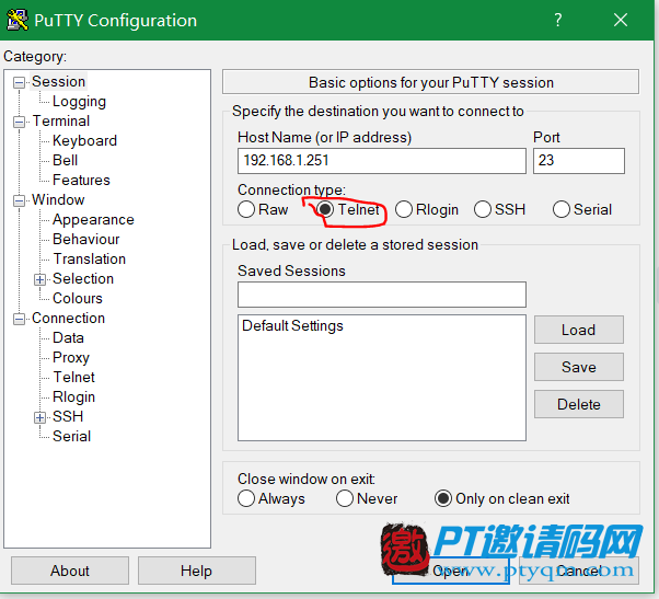

5、下面重点来了,打开前面下载的PuTTY软件。
▼输入群晖的IP地址,选择Telnet,点击【Open】。
![忍无可忍!群晖DSM7.0降级到6.2.4(详细图文教程)](http://www.ptyqm.com/wp-content/uploads/2021/11/29189p.png)

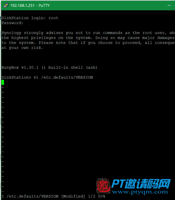

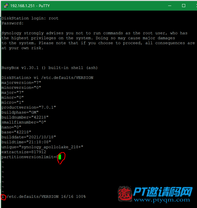

▼输入root,按Enter,然后输入密码101-0101,输密码并不会显示,你照输即可,输完按Enter。(也可复制密码,然后到下面窗口按鼠标右键就会粘贴到窗口,下面操作也可这样复制粘贴)。然后输入vi /etc.defaults/VERSION,按Enter,然后在这个窗口按一下字母"i"(窗口左下角会出现一个字母“I”),列出来的信息就变成可编辑的状态。利用键盘上的上下左右键把绿色光标移到最后,然后按键盘上的Backspac键,把所有信息删除。
![忍无可忍!群晖DSM7.0降级到6.2.4(详细图文教程)](http://www.ptyqm.com/wp-content/uploads/2021/11/29189q.png)
▼删除后就是这样
![忍无可忍!群晖DSM7.0降级到6.2.4(详细图文教程)](http://www.ptyqm.com/wp-content/uploads/2021/11/29189r.png)

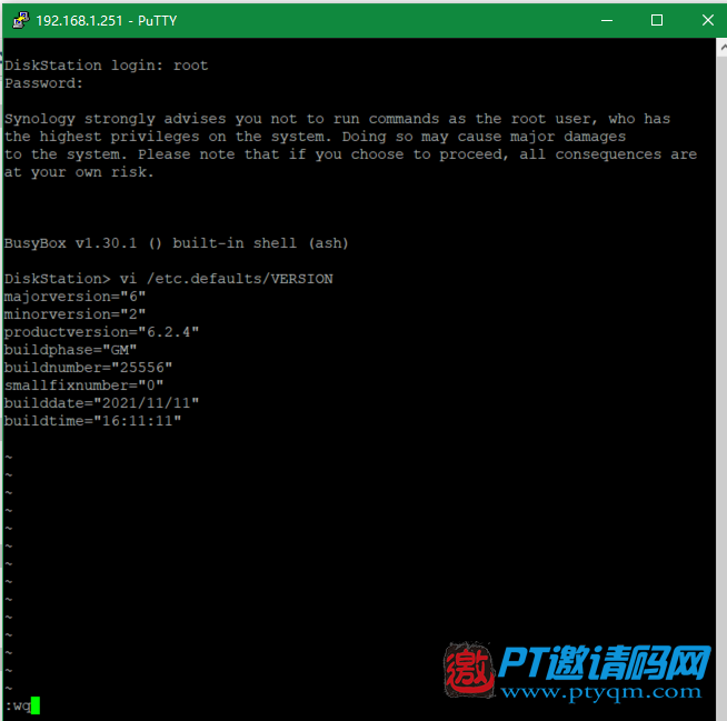

▼然后把下面这几行代码复制粘贴到窗口
`majorversion="6"
minorversion="2"
productversion="6.2.4"
buildphase="GM"
buildnumber="25556"
smallfixnumber="0"
builddate="2021/11/11"
buildtime="16:11:11"`
![忍无可忍!群晖DSM7.0降级到6.2.4(详细图文教程)](http://www.ptyqm.com/wp-content/uploads/2021/11/29189s.png)
最后按一下键盘上的【Esc】键,然后在窗口输入":wq"保存,大功告成!

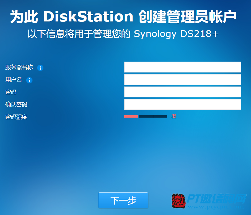

6、上面操作完成后不要重启机器。直接点击Synology Assistant上的【联机】,按下来就是重复步骤4的操作了。不出意外这次就可以顺利安装6.2.4系统了,然后就进入熟悉的DSM6系统设置界面。
![忍无可忍!群晖DSM7.0降级到6.2.4(详细图文教程)](http://www.ptyqm.com/wp-content/uploads/2021/11/29189u.png)
至此就降级完成了!
