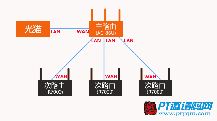

我们先看看MESH组网的接线图:

3个R7000做次路由,AC-86U做主路由,主路由就先按常规设置好,可以正常上网和使用WIFI。

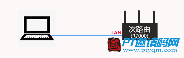

▼把电脑和R7000用网线接起来,这里要记得断开电脑和主路由的连接。

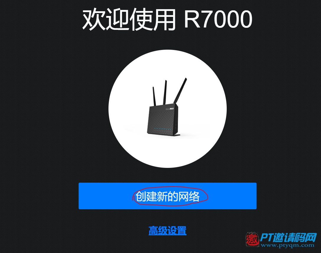

▼如果你是刚刷的384.19,登陆路由器后就会出现设置的界面。如果本身就是384.19,恢复出厂设置后登陆路由器也会出现设置的界面,选择【创建新的网络】

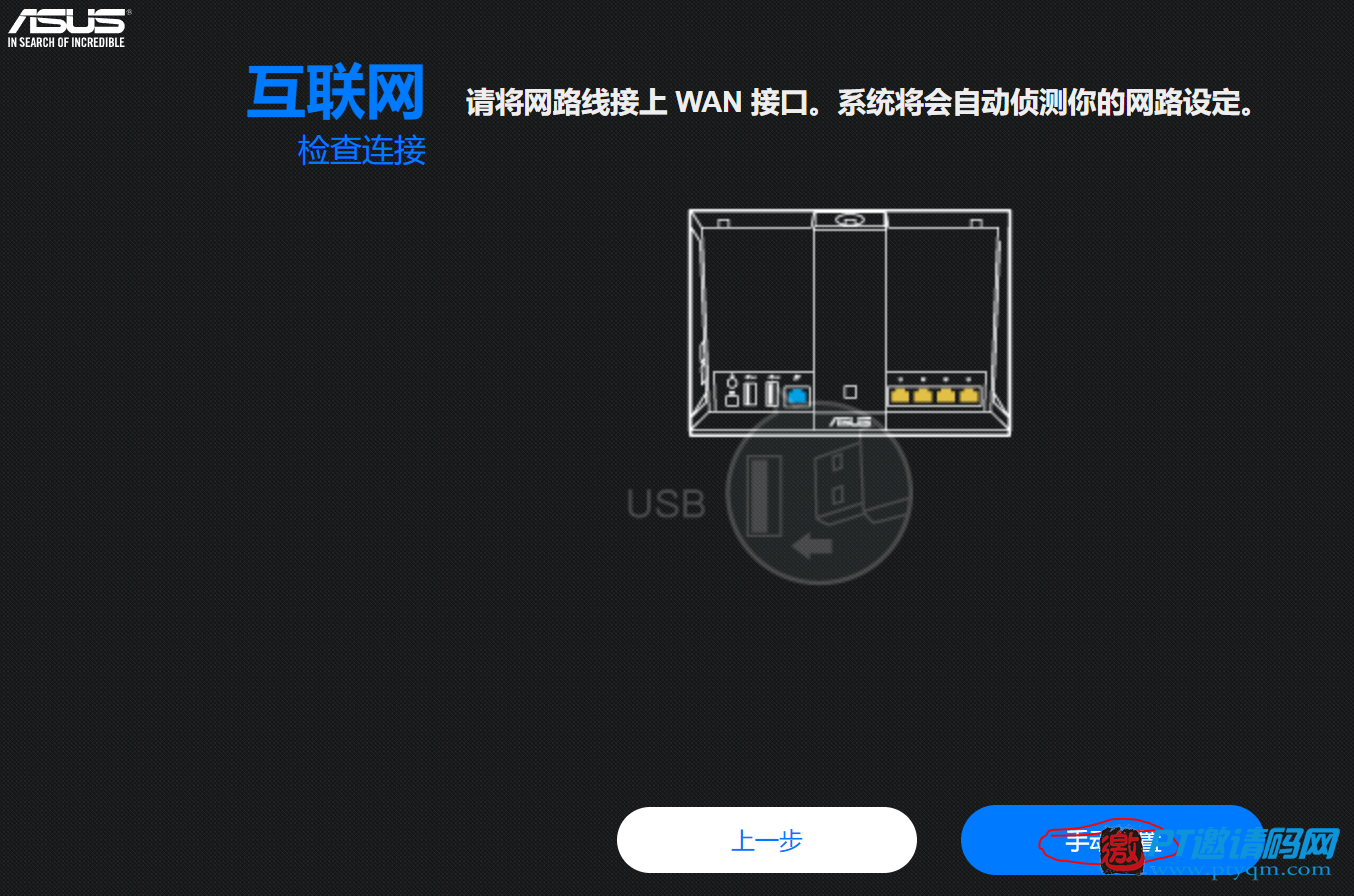

▼然后选择【手动设置】
![稳定的网络是玩PT刷抖音的基础,mesh组网给你前所未有的使用体验](http://www.ptyqm.com/wp-content/uploads/2021/12/29313c.png)

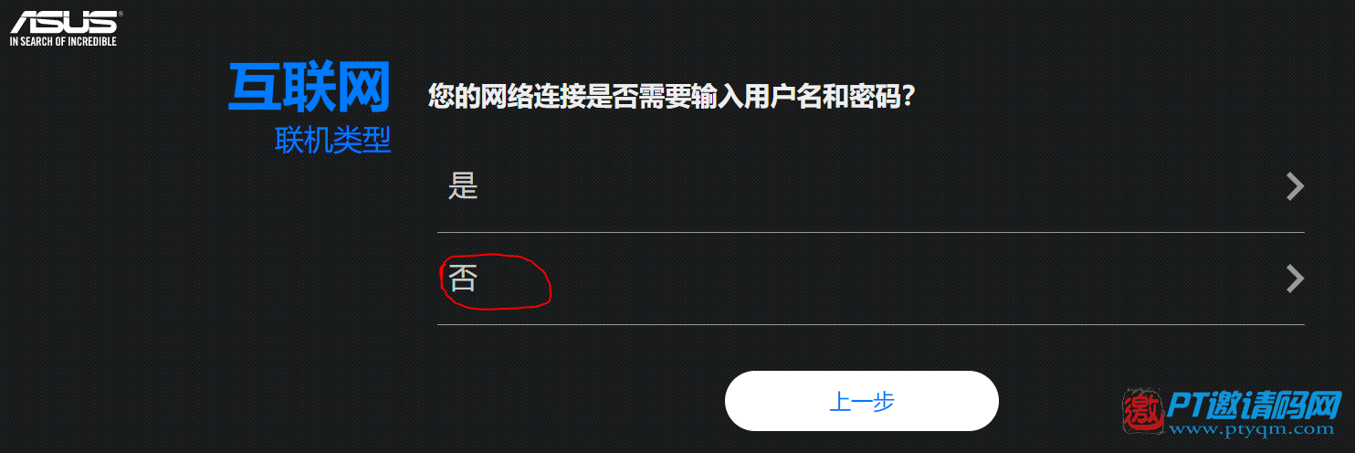

▼选择【否】

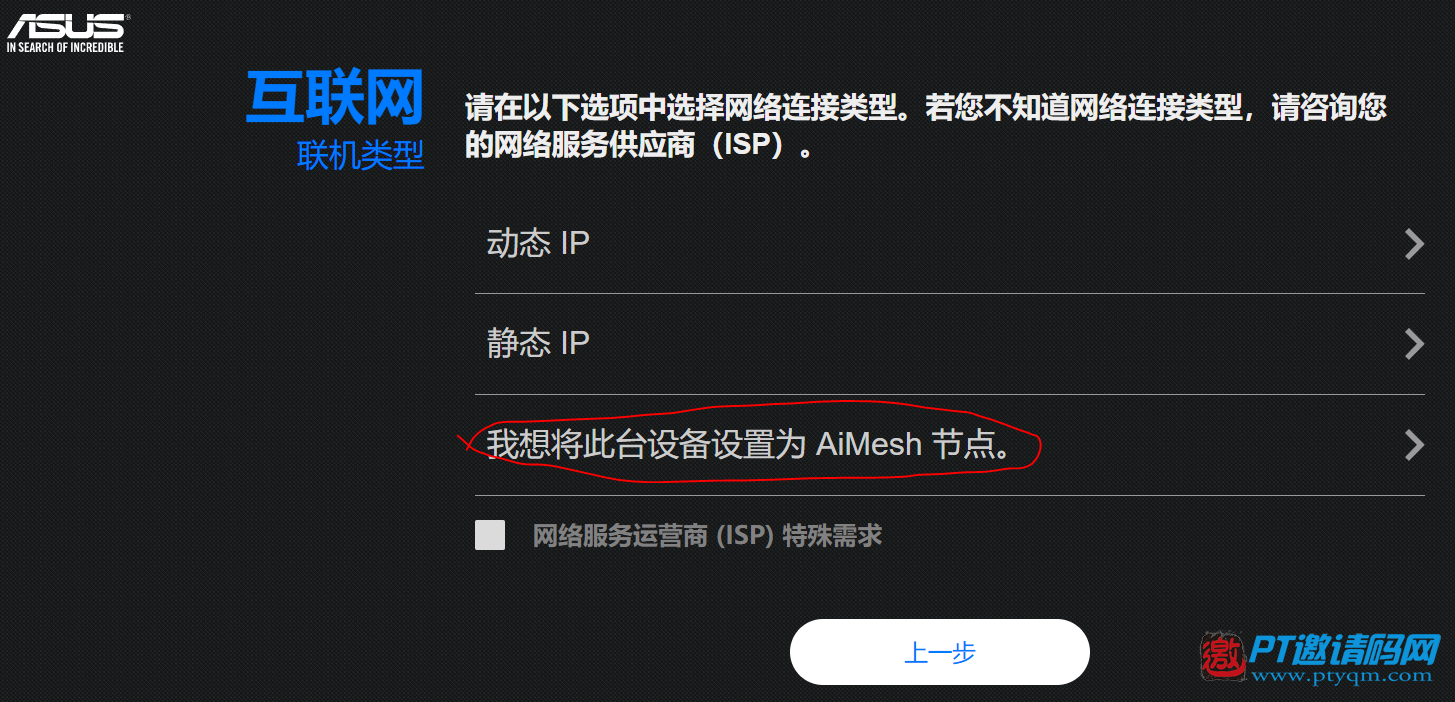

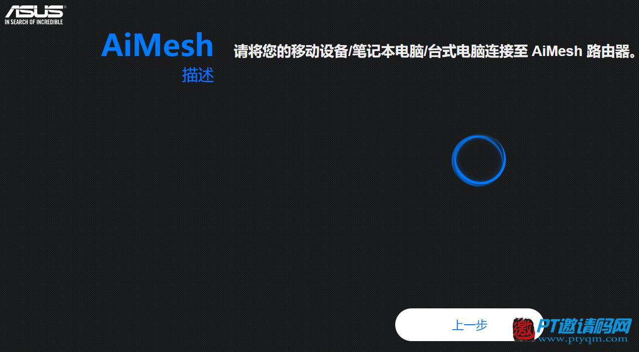

▼选择【我想将此台设备设置为AiMesh节点】
![稳定的网络是玩PT刷抖音的基础,mesh组网给你前所未有的使用体验](http://www.ptyqm.com/wp-content/uploads/2021/12/29313e.png)

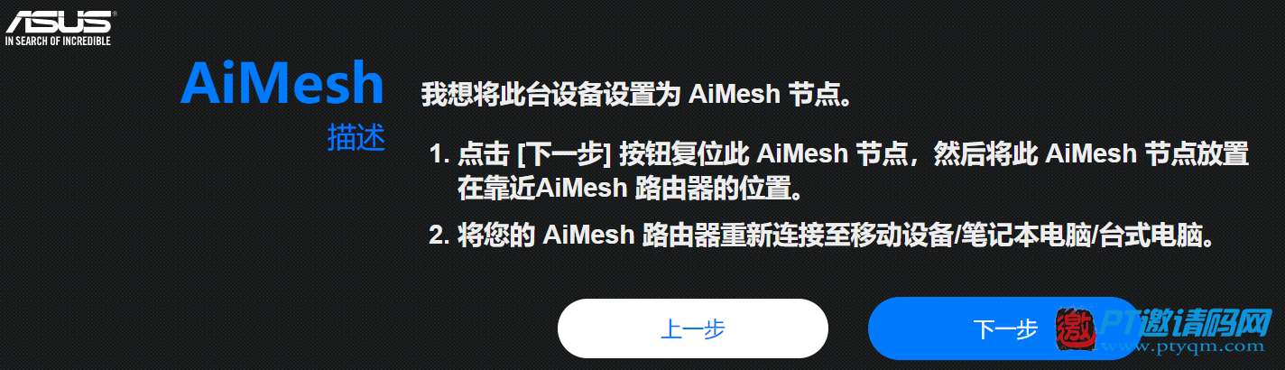

▼点击【下一步】

接下来就是把路由器按下图接好,把它们放到你想要放的地方。比如我是一个放1楼,一个放2楼,一个3楼。次路由接的都是WAN口,这个是容易搞错的地方。到这里有些用户可能就有疑问了,我家装修时没预留到网线怎么办?没网线就只能是无线回程的方式组MESH了。只是稳定性当然是无法和有线的比了。所以说,装修的时候,水电包括弱电是必须认真规划好,也不要在这上面省成本。省不了多少钱,后期倒是容易造成非常多的麻烦,网线没有预留、插座不合理等等。

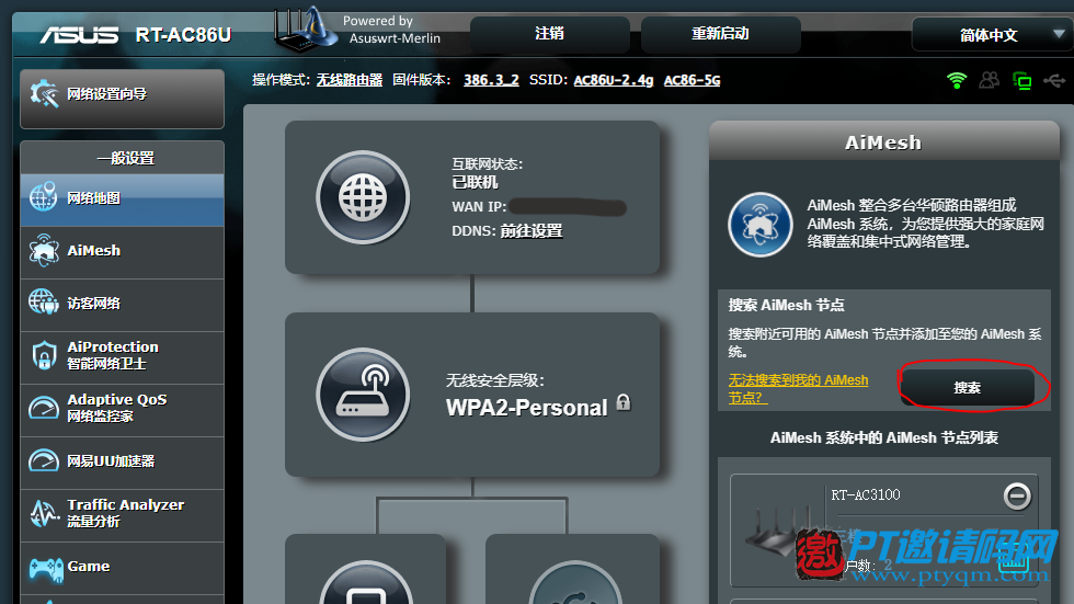

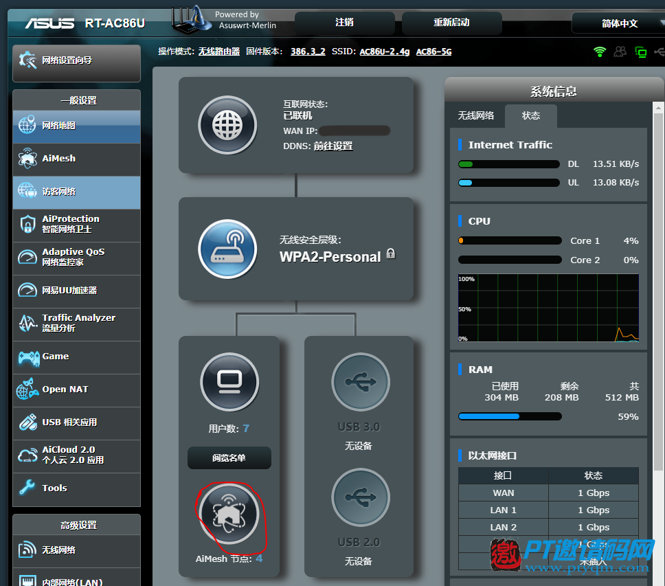

▼点击下图红色圈圈按钮
![稳定的网络是玩PT刷抖音的基础,mesh组网给你前所未有的使用体验](http://www.ptyqm.com/wp-content/uploads/2021/12/29313i.png)

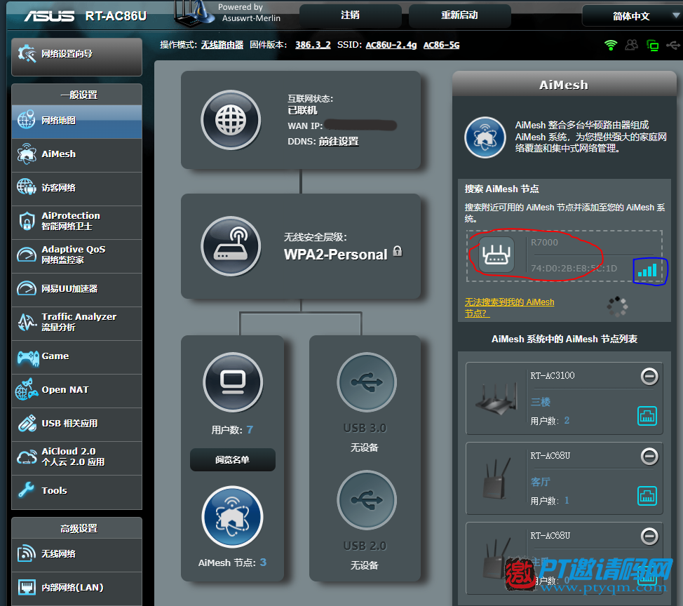

▼如无意外就会出现前面设置好的R7000路由器,如果是无线连接的,就会是如下图蓝色框所示。
![稳定的网络是玩PT刷抖音的基础,mesh组网给你前所未有的使用体验](http://www.ptyqm.com/wp-content/uploads/2021/12/29313k.png)

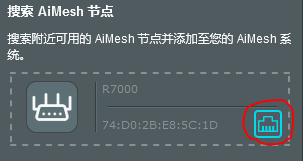

▼如果是用网线接的就是下图这样的。
![稳定的网络是玩PT刷抖音的基础,mesh组网给你前所未有的使用体验](http://www.ptyqm.com/wp-content/uploads/2021/12/29313n.png)

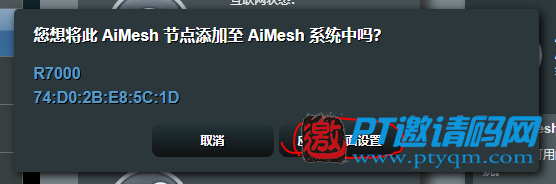

▼点击搜索出来的路由器。弹出下面提示,点击【应用页面设置】。
![稳定的网络是玩PT刷抖音的基础,mesh组网给你前所未有的使用体验](http://www.ptyqm.com/wp-content/uploads/2021/12/29313l.png)

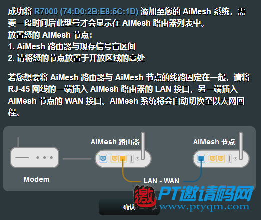

▼等添加进度完成就会弹出下面页面。
![稳定的网络是玩PT刷抖音的基础,mesh组网给你前所未有的使用体验](http://www.ptyqm.com/wp-content/uploads/2021/12/29313m.png)
至此就完成MESH组网了!
